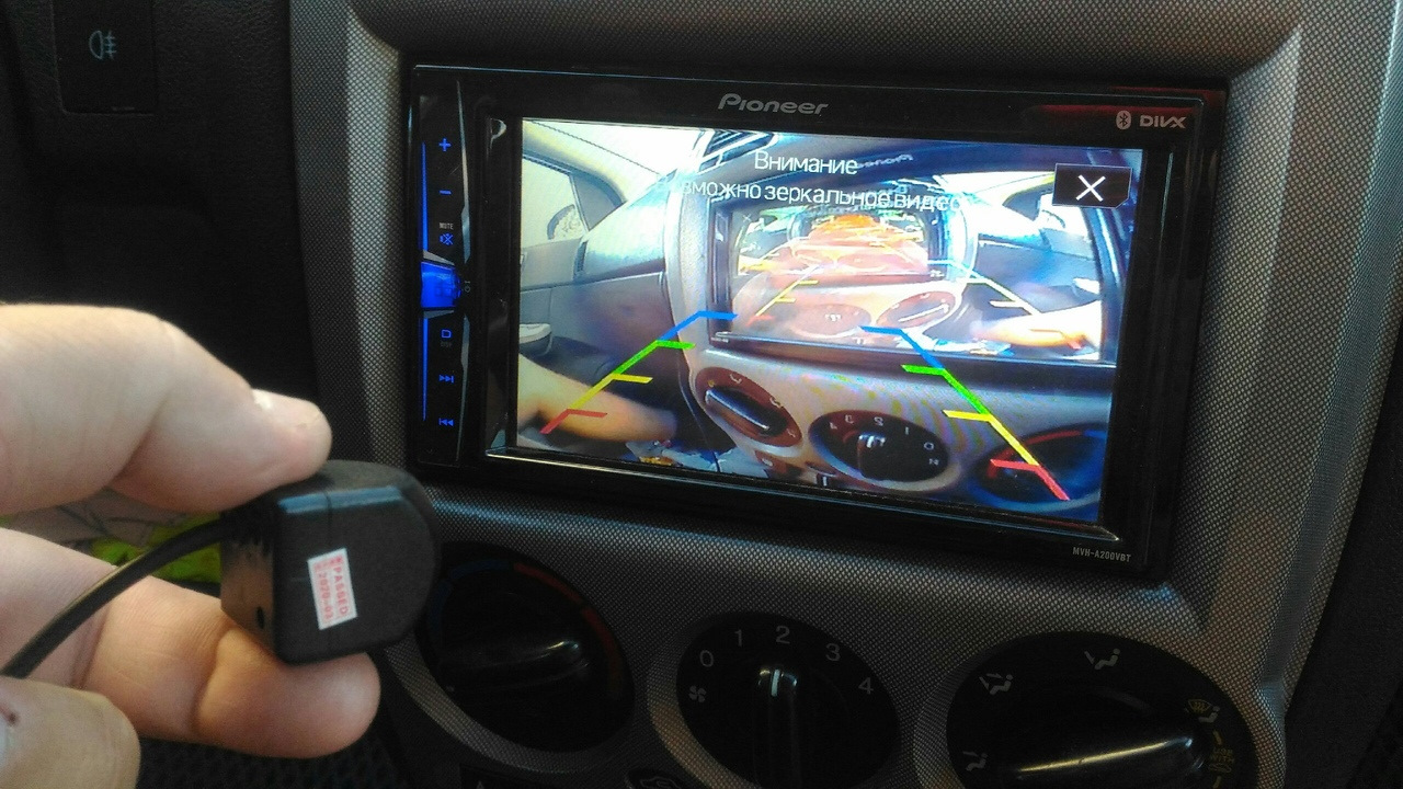

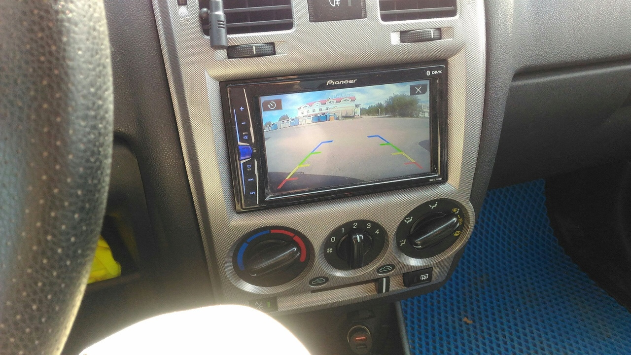

Идея поставить камеру заднего вида меня довольно таки давно держала по двум причинам.Во первыхвмашине раньше стоял парктроник, а во вторых не просто же так у меня 2 динка (MVH A200VBT) стоит.В итоге заказал на алике простенькую камеру, брал с линиями.
Спустя 3 недели ожидания, пошел в пятерочку забирать посылку в почтомате.

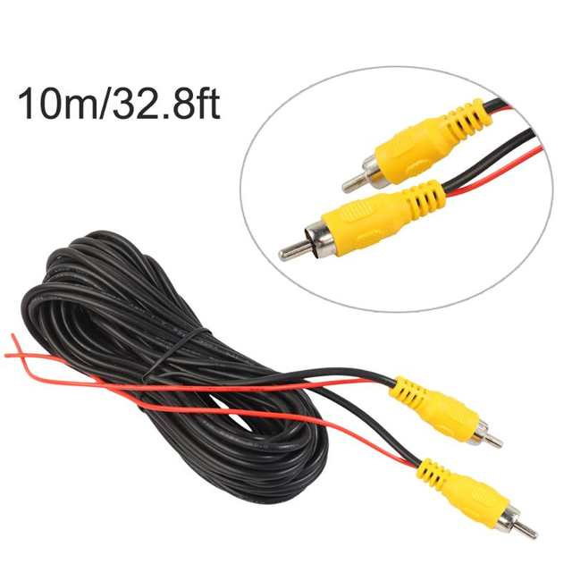

Теперь по установке: Кабель который желтый тюльпан имеет торчащий из него проводок красного цвета, это сигнальный кабель цепляется на фиолетово-белый кабель индикации камеры, у меня на нем прям бирка была заводская. Второй конец цепляется вместе с плюсом штекера питания камеры на + лампы заднего хода. Землю берите где хотите, я просто прижал провод какой то гайкой в двери багажника.
Проводка в гофре и через саму дверь багажника- это пожалуй самая нудная часть. С гофрой я решил вопрос заранее, а вот через дверь багажника, я просунул мягкую веточку, к ней привязал провода и вытянул (проволоки не нашлось под эти цели).
Провод я проложил под крышей, делается это легко, нужна только головка на 10 и потом для подключения питания еще понадобится головка на 15.
Времени было потрачено около 4 часов из них около часа на размышления как это проложить и около часа меня отвлекали по телефону.

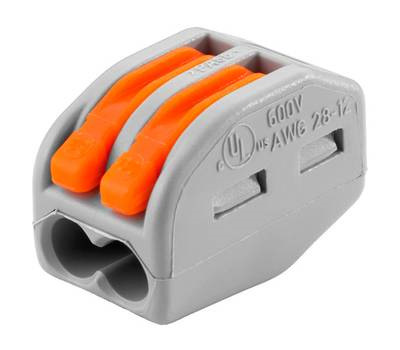

PS. Магнитолу я не снимал, , тюльпан воткнул с помощью эндоскопа, кабель сигнальный тоже одной рукой зацепил. Если бы знал, лучше бы самозажимную колодку бы взял, а не сидел в позе буквы Ў
