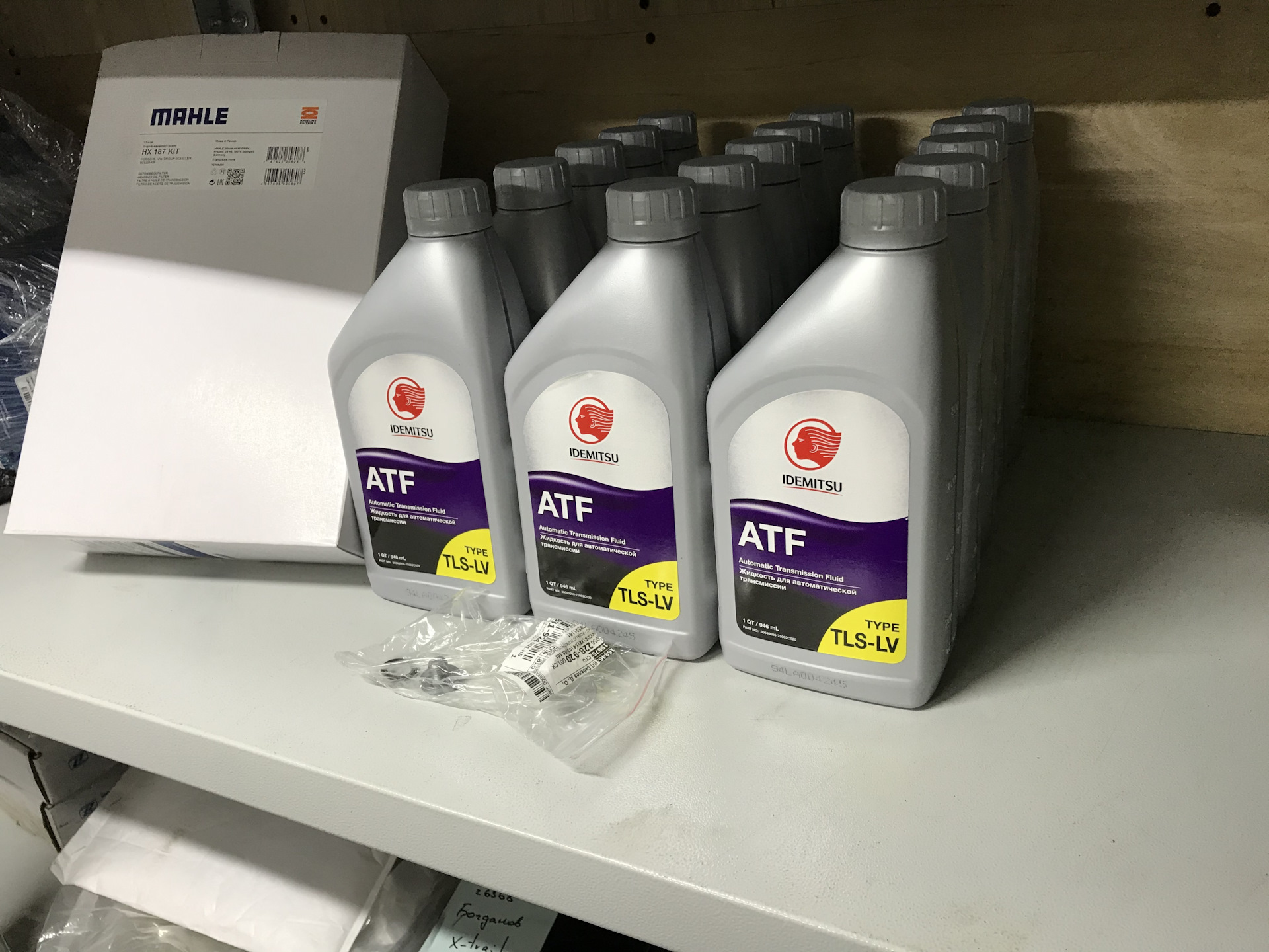

После покупки автомобиля решил поменять все жидкости, начал с жидкости в акпп. Изучив вопрос, понял, что у TOUAREG NF акпп Aisin 8ст. (NAB). Идеально подходит жидкость акпп TOYOTA WS. Я выбрал аналог от IDEMITSU (ATF TYPE TLS-LV), фасовка 0.946 мл.
Итак запчасти, которые потребуются на полную замену жидкости в акпп :
1) Жидкость акпп IDEMITSU ATF TYPE TLS-LV 0.946 мл (артикул 30040096750) — 14 шт.
2) Фильтр акпп + прокладка поддона комплект MAHLE (артикул HX187KIT) — 1 шт.
3) Сливная пробка поддона акпп VAG OEM (артикул WHT005510) — 1 шт.
4) Прокладка сливной пробки поддона акпп VAG OEM (артикул 0C8321181) — 1 шт.

Про масло пишут, что бурда ещё та и никакая она не замена ВС или оригинал сайт (ойл клаб) . С экономил конечно хорошо но как покажет себя эксплуатация зимой были случаи включают драйв, а машина стоит на месте пока коробас не прогреется она не едет.
Отличий от оригинала Toyota ws нет никаких, полный аналог. Не удивлюсь, если они же и разливают в тайотовские банки.

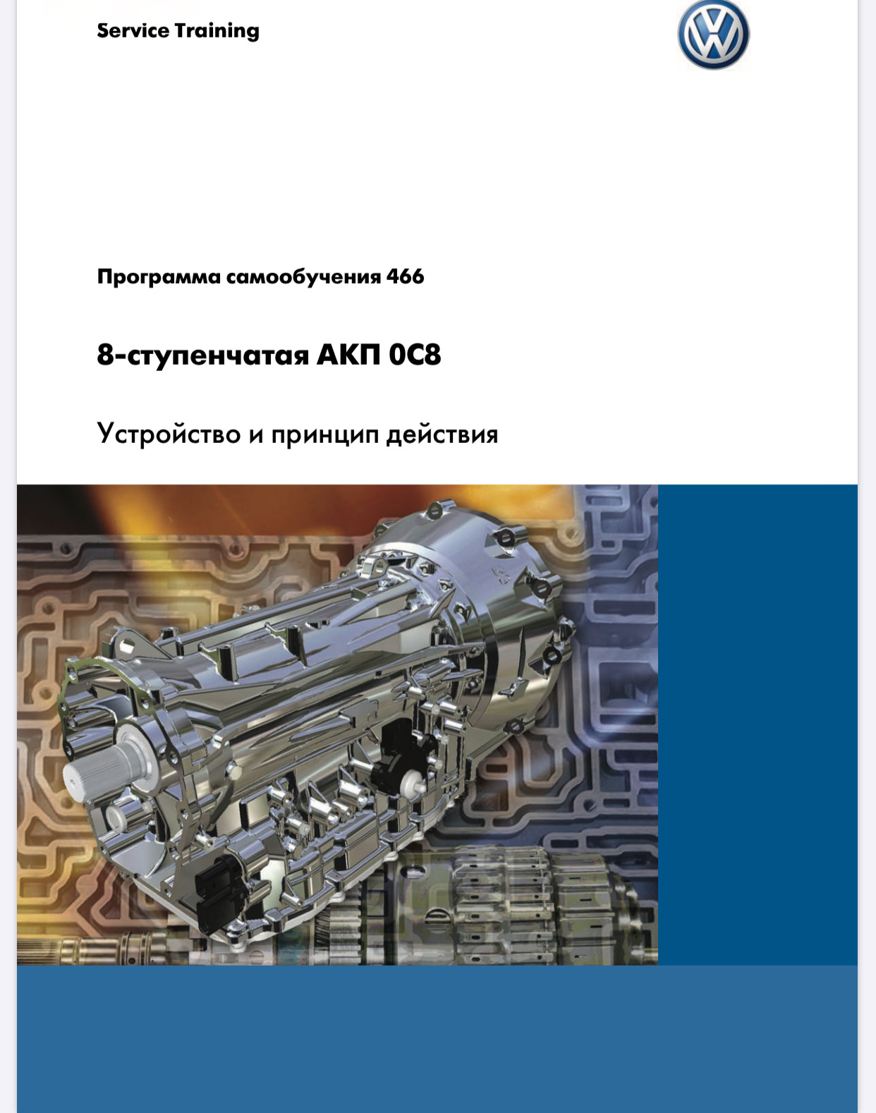

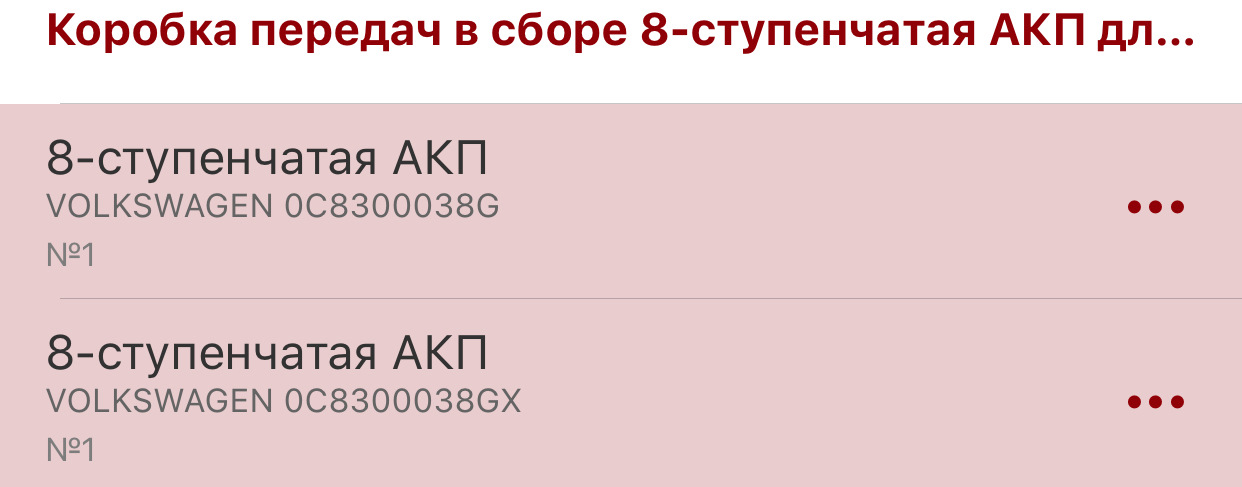

Нормально расписал, только не пойму что за обозначение NAB?
Обозначение кпп по вин номеру
Она везде обозначается одинаково, что по вин, что по программе самообучения. Даже в оригинальной прокладке есть этот код 0C8
