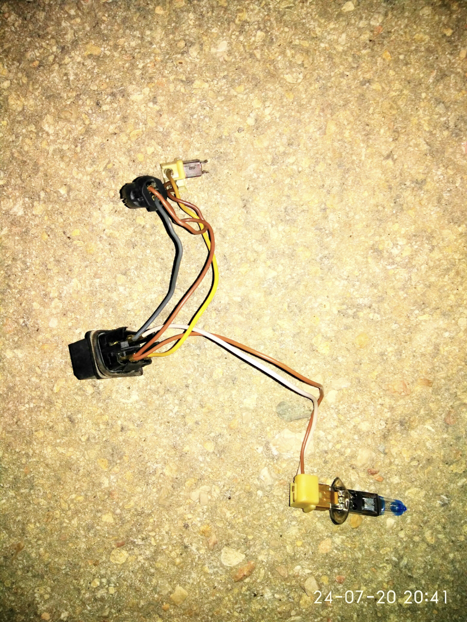

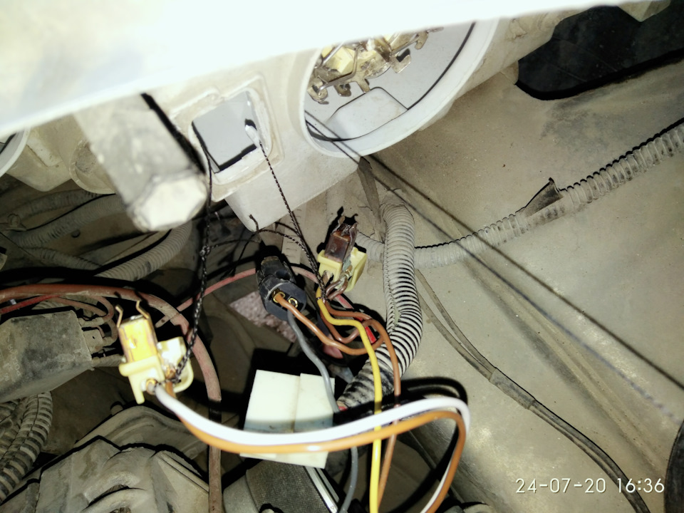

Погасла правая фара, ближний. Помацал клеммку на лампочке — засветилась. И вновь погасла. Фишка оплавилась, растеклась, и после того, как снял — обратно уже не одевалась, и провода окисленные, дубовые. Купил новую разводку, а она плохого качества, обжимки так, чисто для вида. Пропаял всё для верочки. А потом воспользовался приемом из книжки "Проктология для любознательных": привязал строптивую нить к концам старой проводки, вытянул из корпуса, к концам держалок привязал новые клеммы, и вытянул на место. Они конечно не только плохи плохим контактом, но и отличаются по форме усиков — новые в 2 раза короче, и одеть на лампу можно только вынув ее из фары, а потом в сборе вставив обратно.

А есть какой-то артикул этой разводки?
Я просто сказал в ларьке что мне нужны проводки к лампочке в фаре))
А я уже купил и поменял их))
