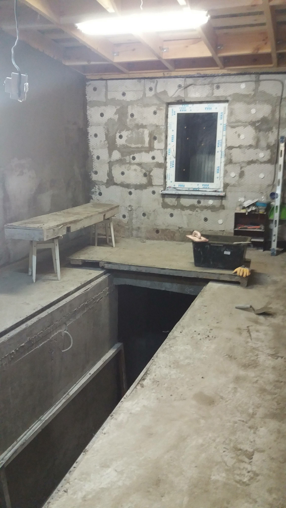

Почти за два года сделал дом для своей малышки. Дом и так был, но как то все в нем было не то. Не было ямы, не было розеток, ворота были узкие и попадать в сие жилище для машины было так себе занятие. Все началось с ямы и бетонного пола. Яма с полом была сделана за 1мес.
Яма была сделана с погребом в торце ямы.
Размер ямы 180×108×4000.
Потом, как то стало низкавато, потолок начал давить на голову. Т.к. крыша была односкатная. Было решено поднять крышу хотя бы на один блок, ну где один там и два))). Начали домкратами поднимать всю стропильную систему. В итоге поднялась вся крыша на 40см. Простояла она не долго, всего полтора час)) и один домкрат не выдержал с одной стороны и вся крыша съехала в сторону на целый метр. Поставить на место ее уже не представлялось возможным. В итоге было решено разобрать ее. Разобрали, блоки пгс были старые и они были выложены на известковый раствор. Они просто руками снимались со своих мест. Разобрали больше половины всех блоков и переложили их заново. Был куплен еще поддон блоков пгс.
Затем были куплены новая стропила и обрешетка. За неделю сделали стропила и обрешетку. Кровля был шифер.
Была проведена новая проводка для розеток и света. Свет был проведен так же в яму и погреб, а так же розетка в яме.
Затем в ход пошла штукатурка и окно.
Ближе к новому году появились ворота с подъемным механизмом.
Затем решили сделать отделочную штукатурку и покраску.
Вообщем остались мелочи. Доделать пару щитов на яму и положить плитку на пол.

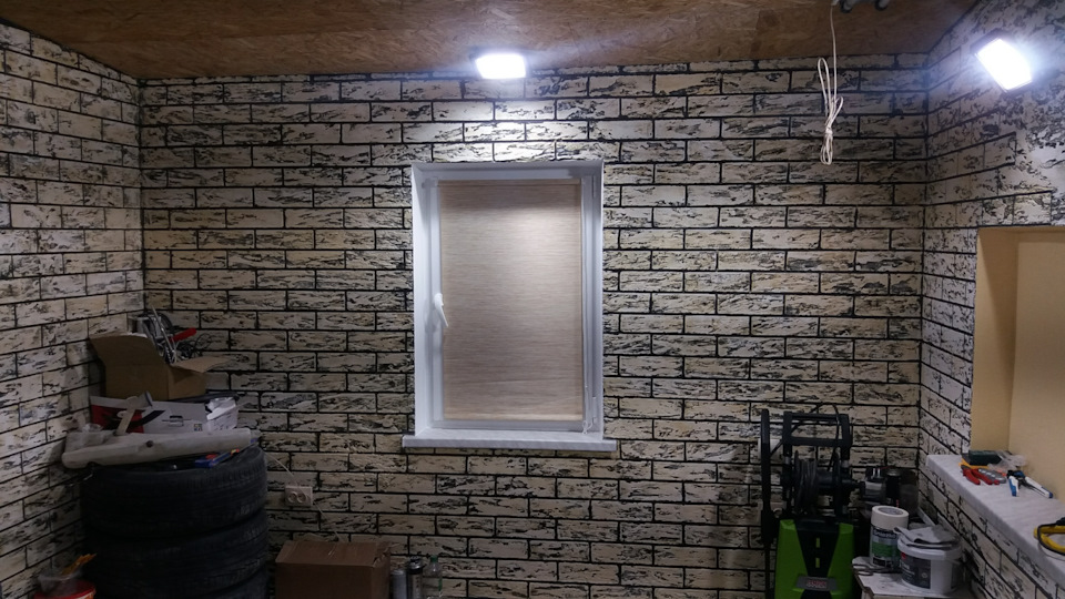

А что за декоративная штукатурка?

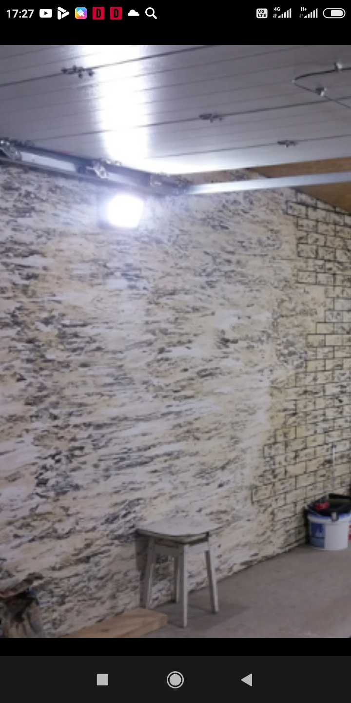

Поверх оштукатуреной стены нанес клей для блоков пгс ilmax 2000. Нанес слой потом нужно сделать фактуру и разлинеить кирпичики. Вся инфа тут…
Посмотрел видео и обалдел- реально как натуральный кирпич и просто .
А у тебя стена размытый вид имеет, это так задумано?
да. так задуманно. торцевая стена полная кирпич, а перпендикулярные стены сделал обрыв кирпича. но фактура осталась та же, как и на кирпичике
.только не разлинеивал

Да, отделочная штукатурка было решено потренероваться в начале на гараже. В итоге не плохо, самому нравиться. Хотя есть не большие косяки, но если кто не разбирается в этом, то и не увидит их. Теперь можно и дома такое забомбить. Винецианская штукатурка рулит.
