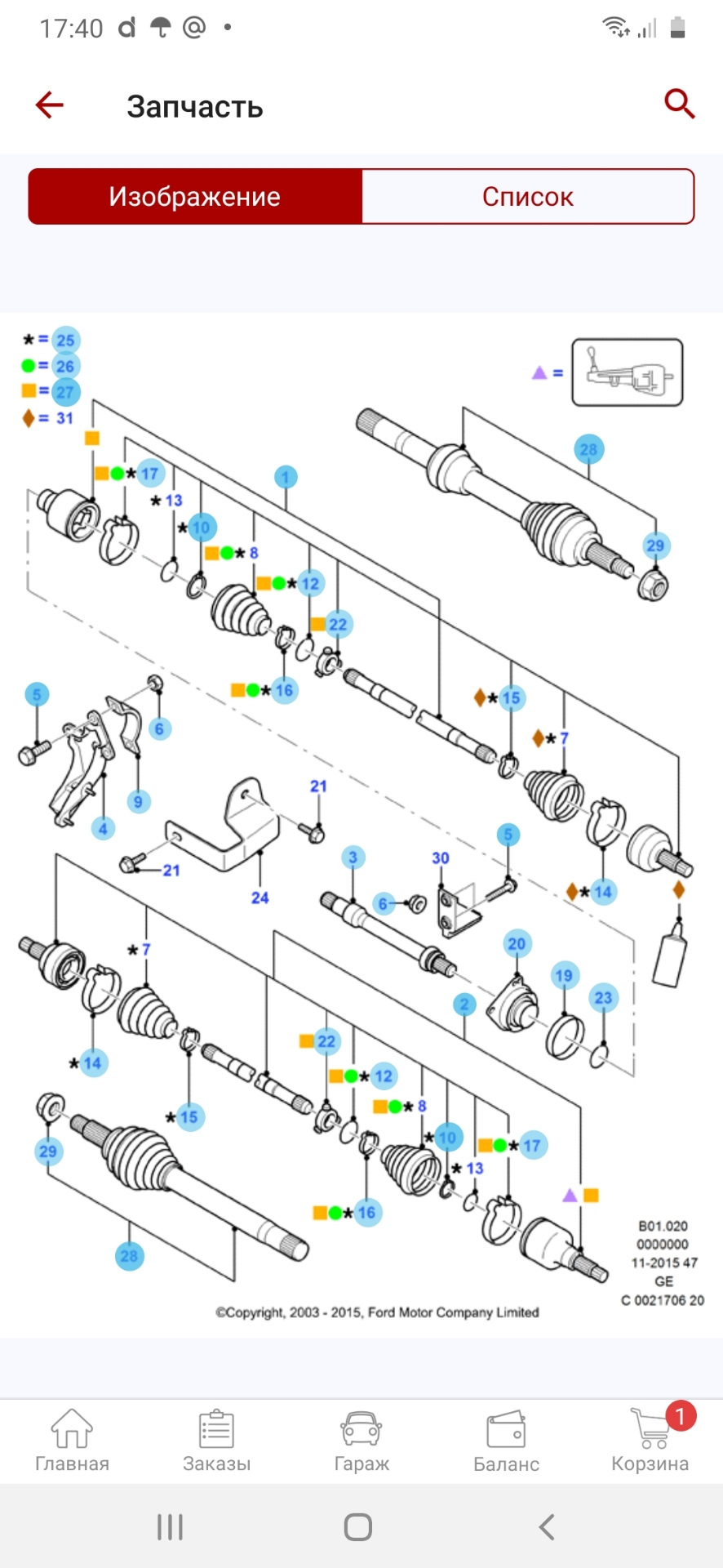

Всем привет! В общем как и всех постигла меня проблема связанная с трипоидом, причём уже не в первый раз. Машину потряхивает при разгоне. Полностью менять дорого. Насколько я знаю виной этому является выработка в корпусе. Можно ли поменять сам корпус отдельно или он продается только целиком? Что то я не совсем понимаю эту схему.

Корпуса с триподами продаются отдельно! Правый к левому не подойдет, они разные т.е. местами поменять не получится. Я поставил шайбы проставочные под наружные шруса. www.drive2.ru/l/559678632524514585/
А левый и правый стакан одинаковые? Ато можно просто поменять местами, если уж гнатся за "ценой вопроса"
Слишком много возьни, если результат будет отрицательным. Да и к тому же если уже деталь износилась, то ей место на свалке.
PATRON Китай PCV1228 Шрус внутренний правый 35x42x34 ford mondeo ge (by4/ b5y) 00-07 для дизеля. Цена 30$. У бензинки меньшее количество шлицов.

у вала привода должен быть свободный ход, на хорошей яме смещение привода чревато пробоем со всеми вытекающими последствиями.
крестовина максимально близка к коробке в прямом положении вала, при ямах и кочках крестовина выходит наружу.
Корпус отдельно не продается, а вот крестовина с подшипниками есть, сам покупал давно.
Есть ли смысл брать крестовину с подшипником отдельно помогло ли это то?
Нет смысла, есть смысл брать привода в сборе от gsp
Всмысле полностью в сборе с гранатами?
да

Я менял по другой причине, в твоём случае думаю не поможет, если выработка в корпусе есть.
