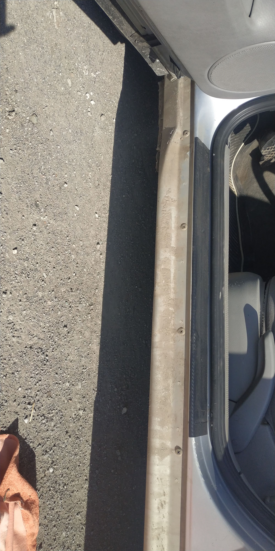

Полтора года назад переварил пороги, времени писать в журнал не было. Пороги китайские, но качество нормальное. Крыл кислотным грунтом, эпоксидным грунтом, внутри заливал динитрол, а снаружи распылял жидкий герметик. За 1.5 года все хорошо.
Я не сварщик и не знаю термины) приваривал внутрь полоски к кузову и к этим полоскам приваривал ремонтные запчасти. Делал не очень аккуратно, но как мне кажется крепко, герметично и надёжно.

Прихватками варил что ли?
Прихватка-это типа точка сварки.
Понял, нет тогда. Усиливал пластиной и к ней варился но местами и точки конечно. По бокам пластины, посередине к усилителю точки.
