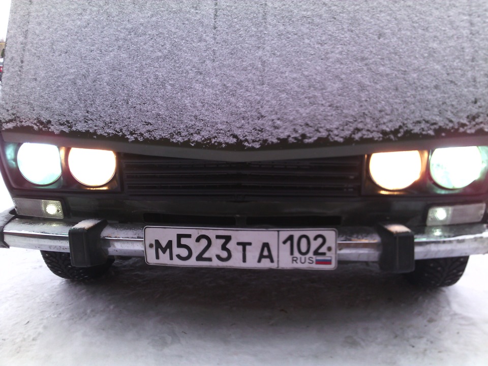

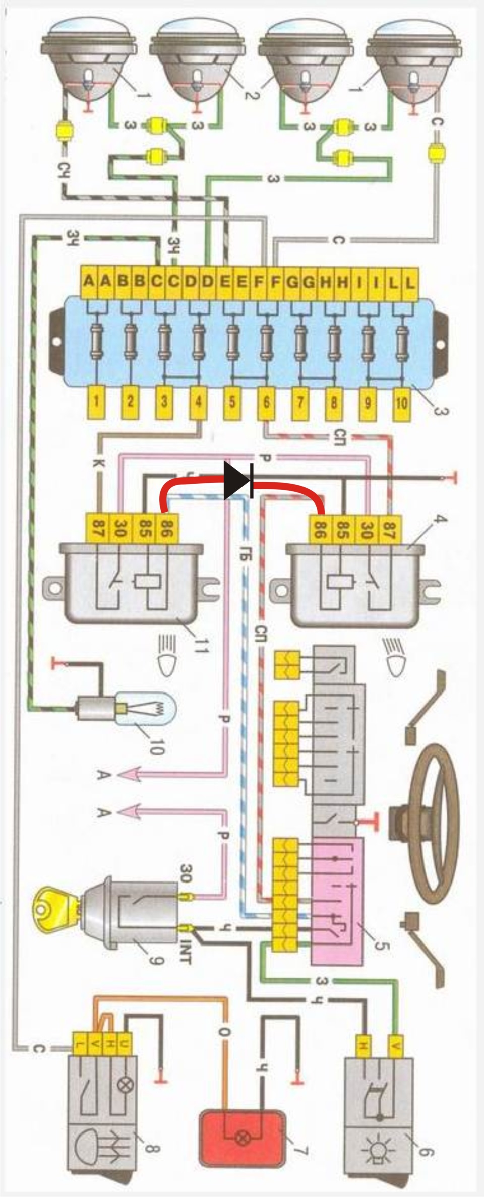

Когда установил ксенон на ближний, появился недочёт. Вообще на 6 когда включаешь дальний свет загораются все 4 фары, а после установки ксена при включении дальнего он тухнет. Нашёл решение этой проблемы путём встраивания диода между реле ближнего и дальнего света. большое спасибо Михаилу Тумасову!
Нам понадобится:

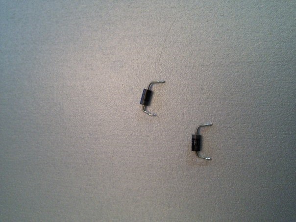

Диод(не имеет значения какой), изолента, 2 провода длинной 15-20см.

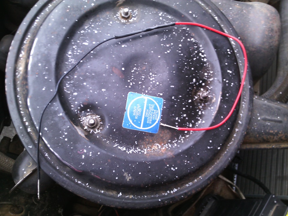

1. Припеваем к диоду 2 провода и изолируем.

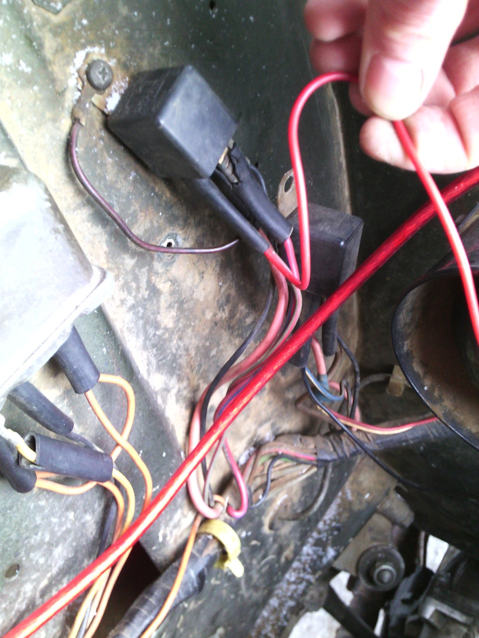

2. Цепляем к 86-м выходам реле ближнего и дальнего света.
3. Радуемся результату)
Схема подключения внизу.

Привет, может ты подскажешь?! Купил ксенон н4, думаю на ближний поставить, подключаю — горит на ближнем галогенка, вкл дальний — ближний вкл ксенон. Как сделать отдельно ближний ксеноном, а при вкл дальнего — горели 4 фары галогенки?
