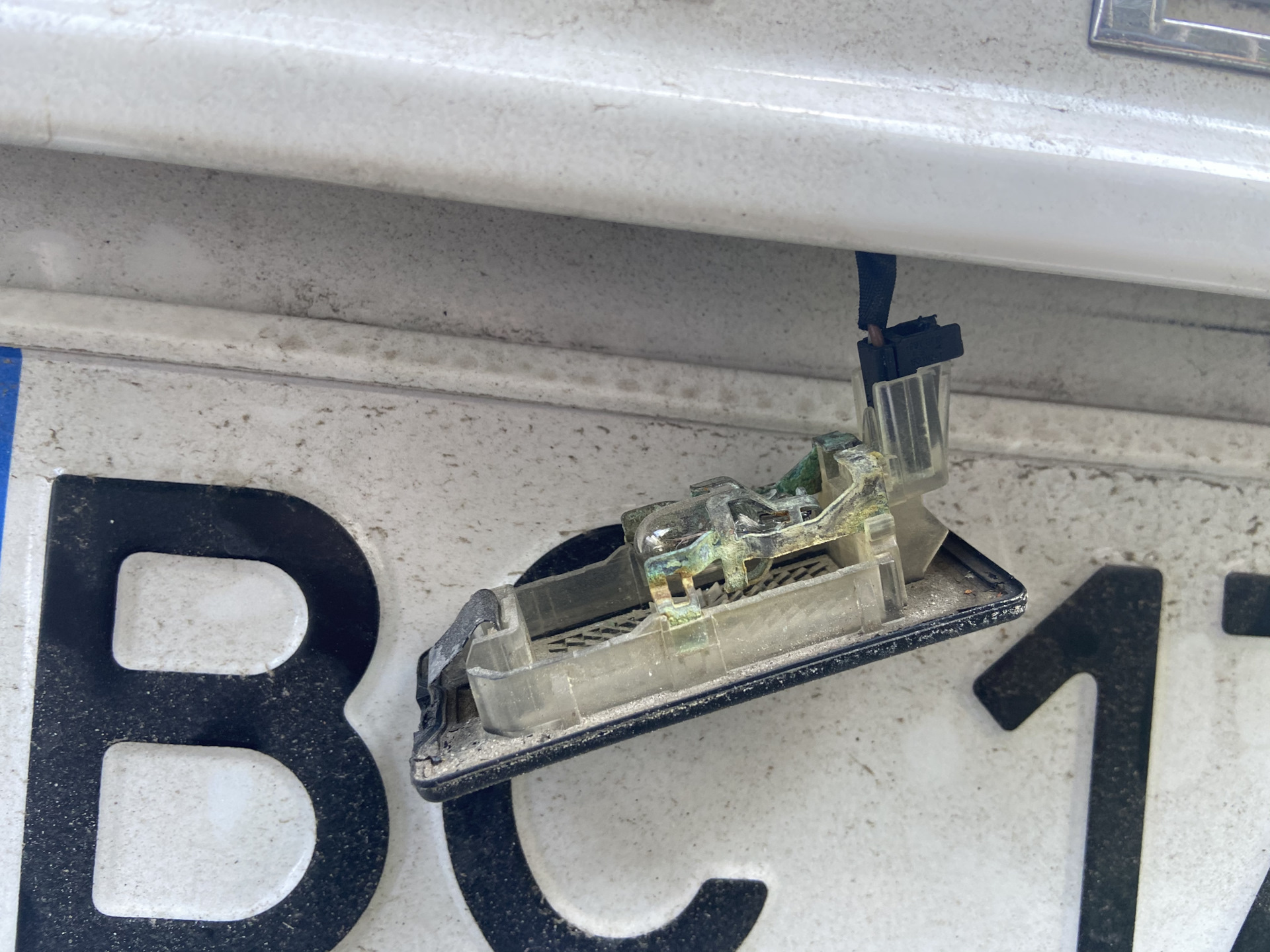

Всех приветствую!
Перегорела лампочка подсветки номера. Полез менять и немного прифигел, от того, как фирма Seат предлагает это сделать. В мануале написано засунуть отвертку в щель и поддеть. Но сделать это не повредив ЛКП просто не возможно. Плафон сидит заподлицо в накладке на крышке багажника, в этом отличие универсала от хэтчбека, где плафоны стоят в бампере.Специальный прорезей или углублений не предусмотрено. Сдвинуть в сторону и просто вытащить, как это делается на Октавии и ей подобных, тоже не представляется возможным. Поддеть с одной стороны и вытащить не получается, приходится подцеплять с обоих сторон, и как следствие царапать ЛКП. Хорошо, что хоть накладка пластиковая. Да и наковыряли уже до меня порядком ((.
Плафонам хана, все окисленные. Поменял на Led. Они тупо дешевле.
Сразу скажу шкодовские 000 052 110 отлично горят, но не лезут нормально, упираются разъемом в крышку внутри, и в следствии этого плохо защелкиваются, пришлось сдать, а вот 5NA943021 (они, кстати дешевле) отлично встают и защелкиваются, не смотря на то, что при правильной установке (срезанными уголками ближе к кузову) разъем находится с правой стороны, а не с левой, как у родного, ну и защелка соответственно с правой, а не с левой, но при этом НЕ ГОРЯТ…
Сломав всю голову и пытаясь понять, как такое может быть вообще, ведь ровно пару часов назад горели практически такие же, только шкодовские, перетыкав все тестером, провел в раздумьях пол дня и пришел к выводу что разъем надо перепиновать, что и было сделано, ну и как результат, конечно же все загорелось. Надеюсь больше не придется их вытаскивать.
Ну а опрос подсветки в 09 блоке и так была отключен. Перегоревшая лампочка на приборке не горит.

Спасибо за инфу! У меня как раз один иногда перестает светится, контакт пропадает, думал как буду доставать…
Там если быть точным, надо действовать так. Поддеть слева, как бы вывести из углубления, а потом справа сдвигать корпус влево, так он выскочит.
Чуть позже попробую, надо зачистить контакты
DenCNN
Оказалось очень легко, рамка у плафона из резины скорее чем пластика, я сбоку ножом карманным поддела и все вышло легко, зачистил контакты и смазал
Ну значит тебе повезло. Я ввиду того, что искал замену плафону, раз пять их вытаскивал и ставил, и каждый раз тяжко.
Я из-за страха ковырять отмел идеи лед подсветки номера, теперь думаю или лампочки или найти готовые плафоны с лед, и не будет ли ругаться комп
Ну я лед и пставил, только перепиновать разъемы надо. Не будет, галку надо убрать в 09 блоке, и не будет, ну или поставить.
