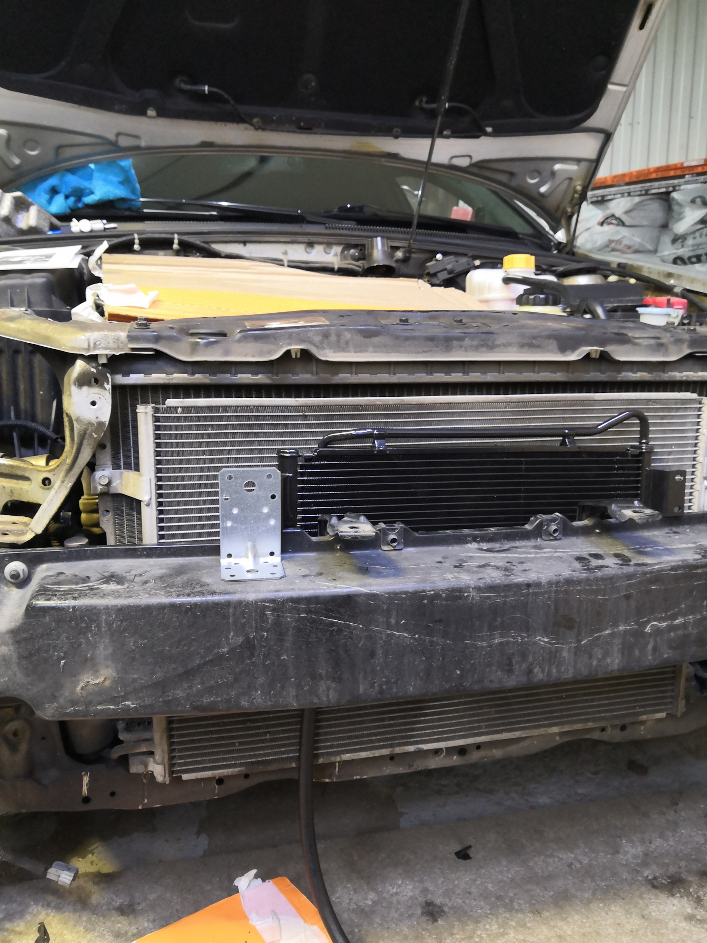

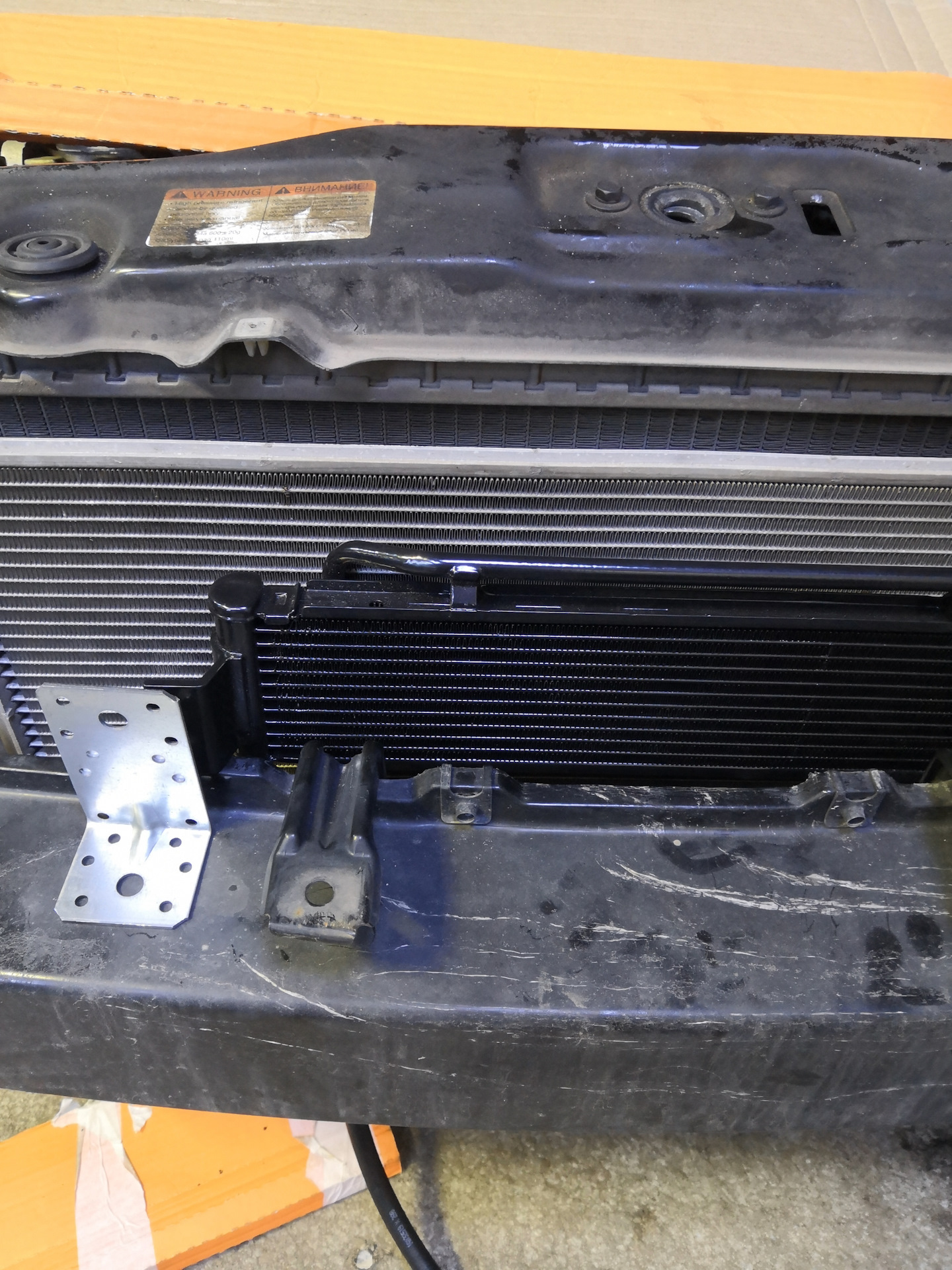

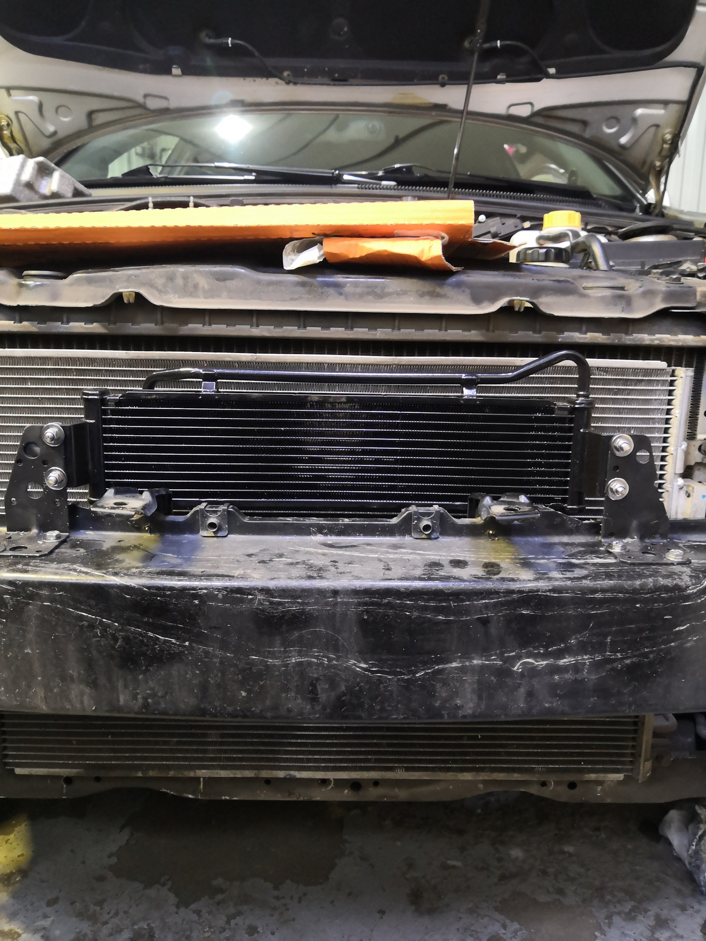

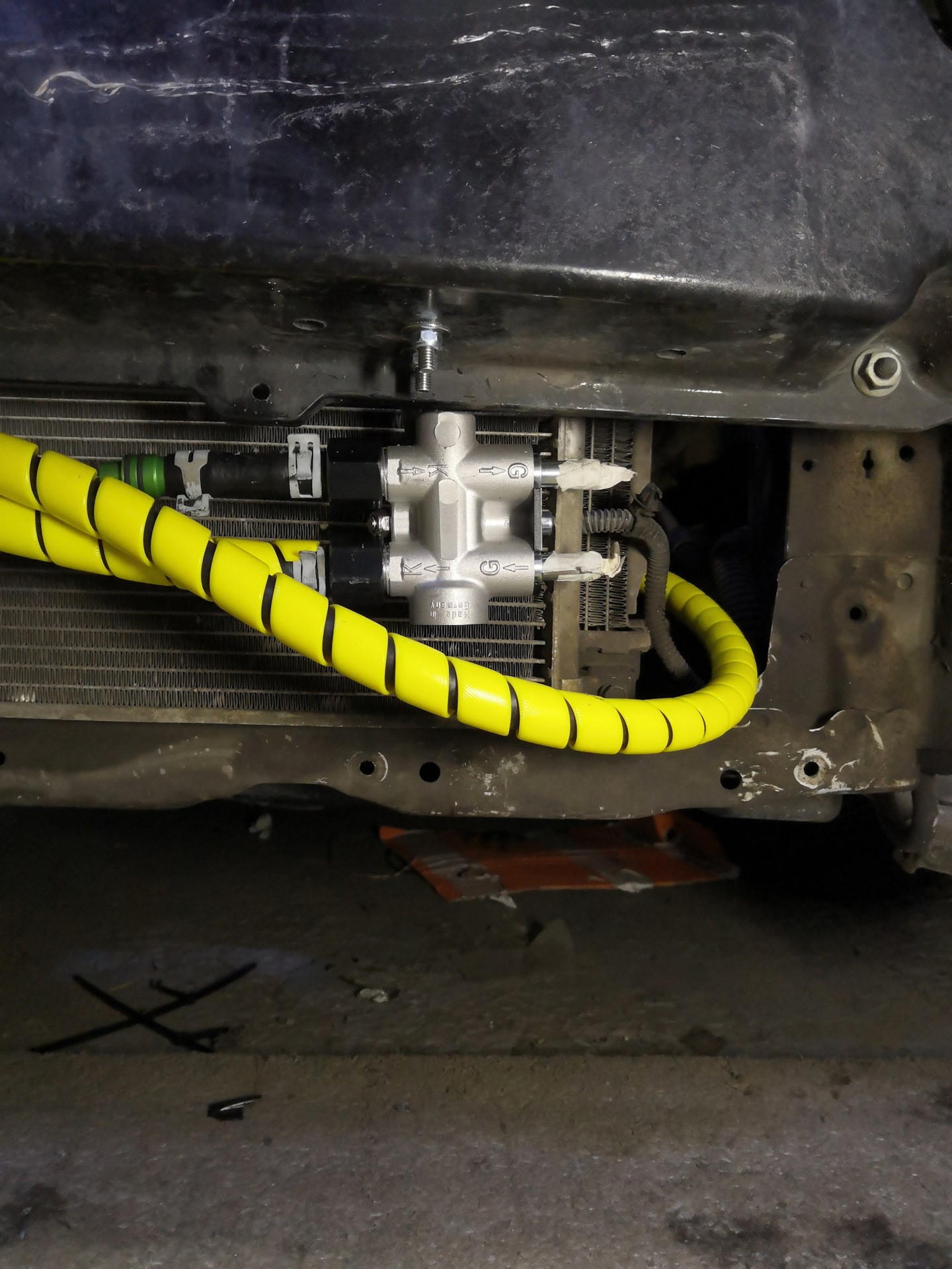

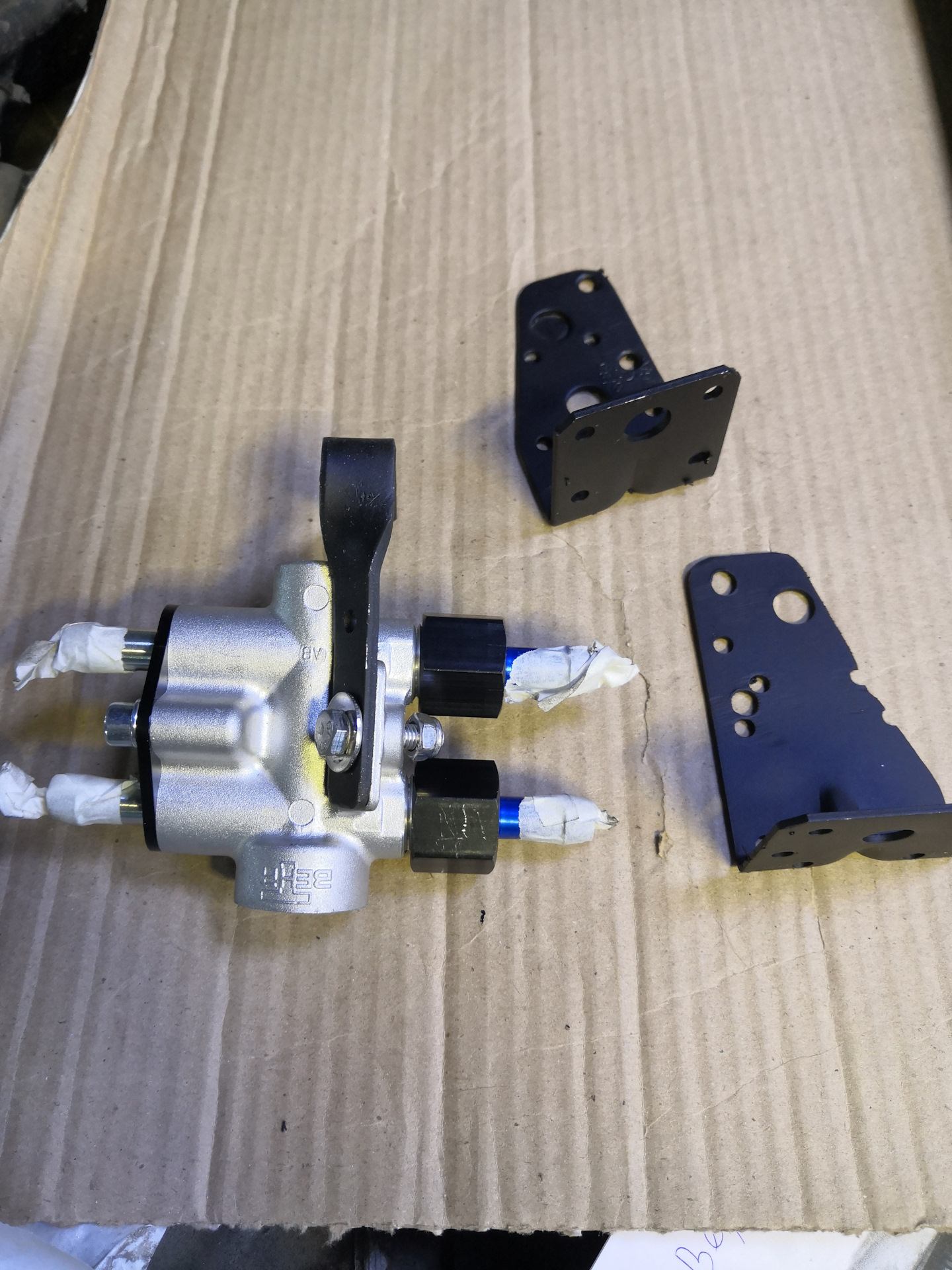

Куплен радиатор от киа, шланги, термостат. И нужная мелочевка.Долго прикидывал куда ставить.Изготавливал кронштейны.Погнали.

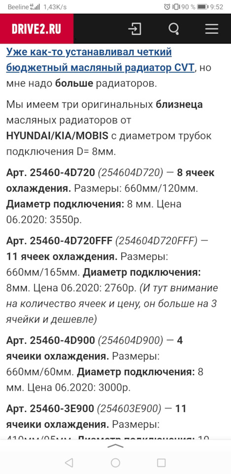

Можно артикул радиатора!
Самый нижний у меня под трубки 10мм. А там скм смотри и погугли драйв. Вся инфа отсюда
Спасибо!
