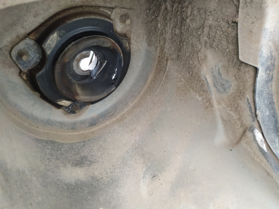

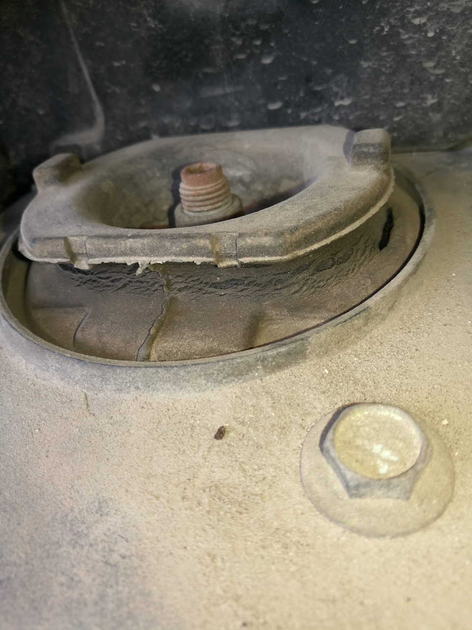

Солем друзья! Накануне заметил я небольшие трещенки по резине опоры стойки (пробег с последней замены🤔 13месяцев=10000км), поругал качество😡, заметил себе🧔 и поставил в ближайший план замены оной. Вчера по блятской дороге вдруг пошел скрежет и удары по кузову от колеса. Остановился, 🙄 и ох**л 🤬

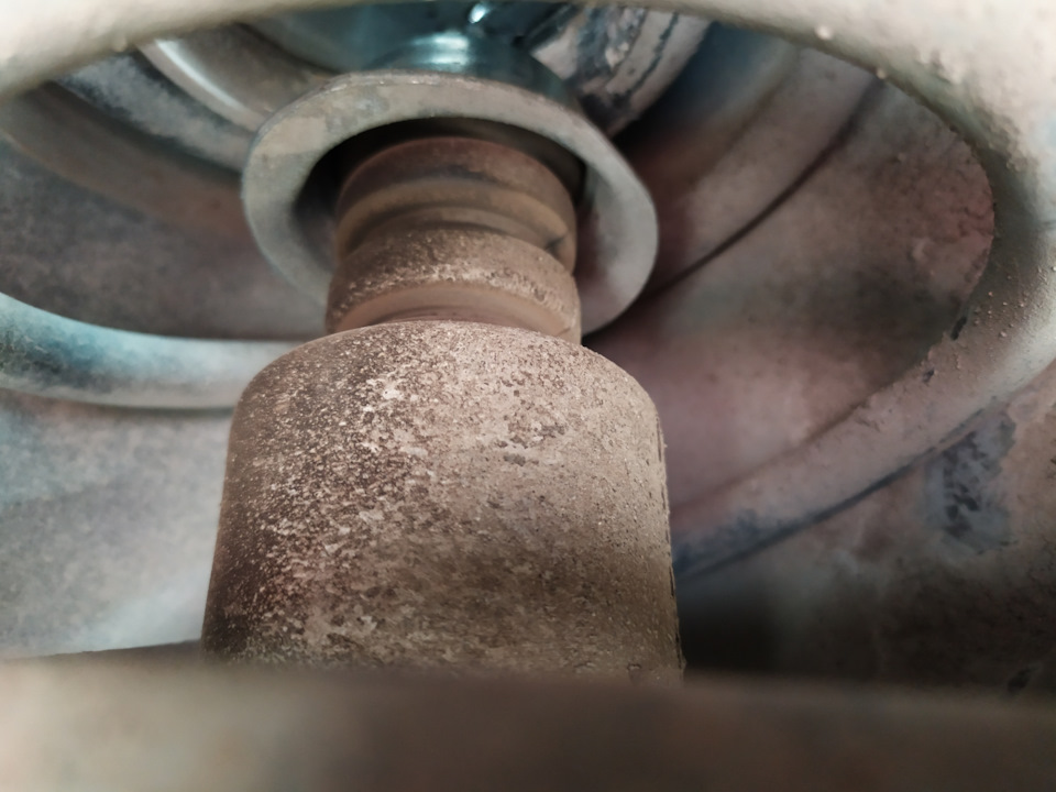

Неспешно закончил дела и, "🐢ковыляя", добрался до гаража. Разобрал…
Делать не чего (вечер, комары) а машина пипец как завтра нужна… Полез по металлолому, ранее снятым с машины. Откопал стойки и опоры, которые сменил год назад и вот разочарование… Левая опора целая, а правая как назло, резина вся в трещинах (это и было причиной предыдущей замены). Прямо закономерность какая-то 🤔. Делать не**й! Беру левую опору, примиряю по отверстиям в правом колодце — два из трёх совпадают … Ну и Ху*и🥴, ставить и не заморачиваться. (Только предупреждаю всех: ногами в живот не пинать!) Это временно, пока не приобрету новьё…

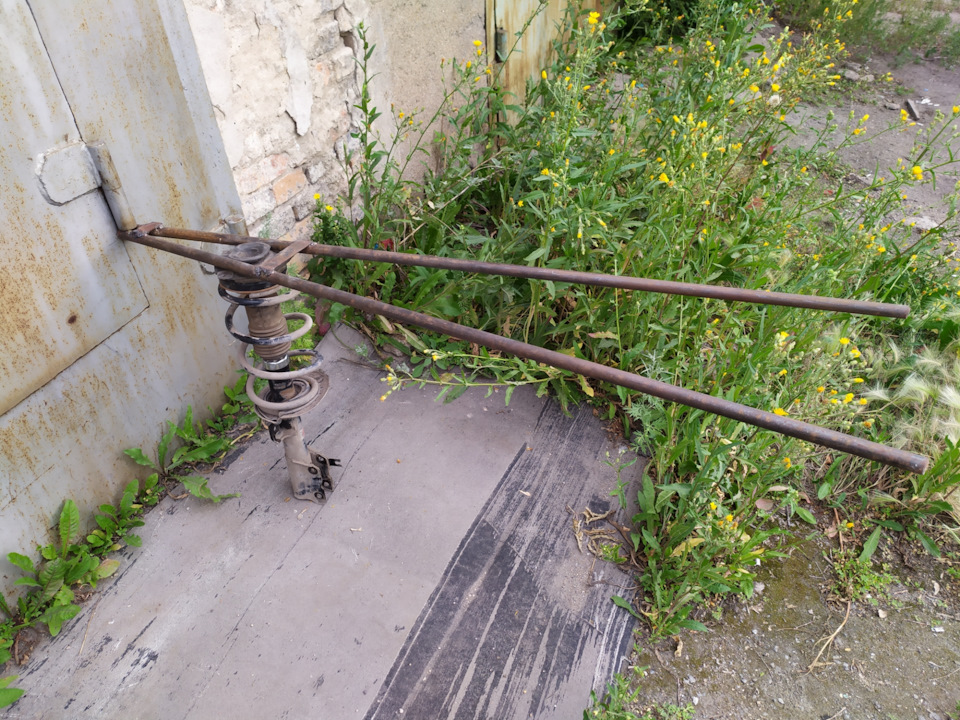

Когда-то давно не было у меня спец. съёмников, я на коленке сварил себе приспособу для разбора-сбора стойки:
Короче, 1час и всё на месте, закреплена опора в колодце двумя мать их болтами вместо трёх… Катаюсь, пока не получил новую опору, на этот раз заказал Masuma, денег стоит в переводе с наших на деревянные — 2000₽.
Критику ожидаю, но отвечаю что решение временное!

Приспособа прям бомба, запотениуй, молодец, …
😀👌поедпологалось, что на пару с сыном делать буду, поэтому и ручки сделал длиннее, а в результате один справляюсь. Закинул жопу и в нехитрой позе "какающего человечка" — Цитата🥴 произвожу все операции…
Да главное результат, не важно в какой позе и как делать, ведь делается с помощью ее и это главное .

А вообще судя по характеру повреждений есть ощущение, что была не до конца закручена гайка штока стойки, был люфт и он подбивал чашку
Месяц назад делал диагностику, как раз протягивали эти гайки, было без замечаний…
Тогда откровенный брак детали🤷♂️
