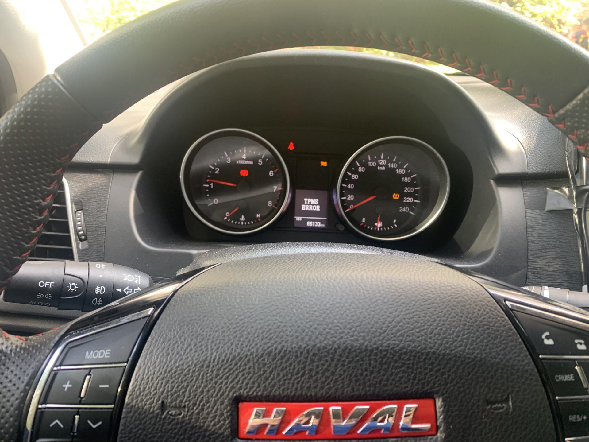

Дорогие друзья!
Наверное я не первый пишу по этому поводу, но найти ответ на свой вопрос не смог.
Произвёл замену резины (уже давольно давно) с летней на зимнюю. Делал это совместно с ТО в сервисе (не официальный дилер). Диски остались родные (соответственно и датчики тоже штатные).
Менялась только резина.

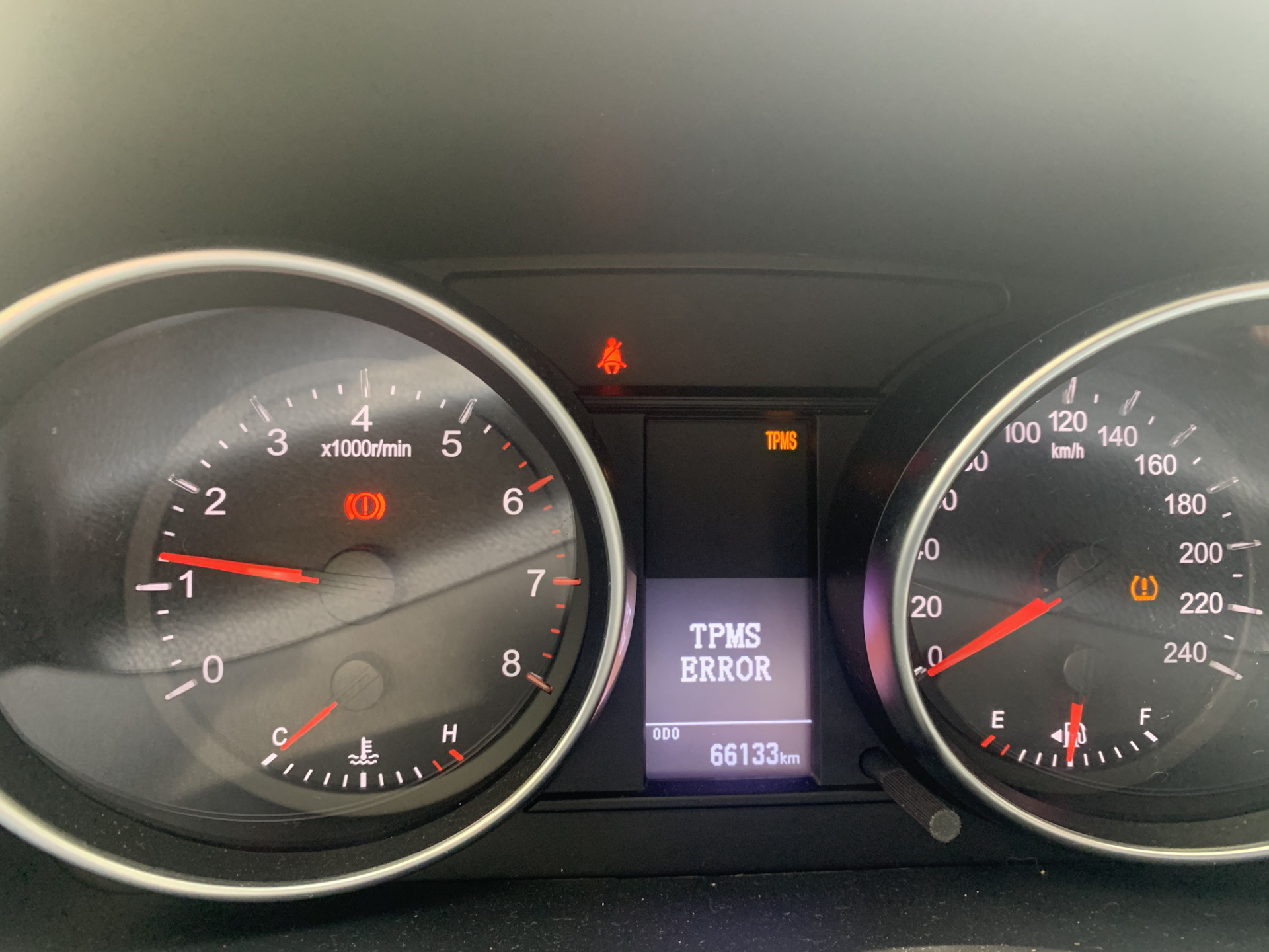

После этой манипуляции машинка выдала сообщение TPMS error. Это сообщение мешает. Очень мешает))))
Подскажите, как избавится от этого сообщения самостоятельно? Или мне придётся ехать к официалам? Последнего очень не хотелось бы.
Комментарии 18
Сгонял к Мегавольту! Он решил проблему за 1000 руб и 15 минут. Дело было в том, что в сервисе, где мне делали ТО и меняли резину, по неведомой мне причине, снесли из прошивки датчики (сами цифровые коды были удалены).
Приписали все обратно и вопрос закрыт! Большое спасибо всем кто откликнулся и старался подсказать решение.

Скорее всего датчик "навернули" при смене резины. Вариантов 2:
1. Определить неисправный, заменить и прописать его в "мозх" авто.
2. Отключить систему тпмс совсем.
Но в обоих случаях без ОД вряд ли обойдётся.
Не пугай человека, после бортировки не сразу система отдупляется.
Так она скорее всего не видит какой то датчик, с открытой дверью должно быть видно какой не видит.
Она не видит все датчики. Там везде пробелы сейчас стоят.
Тогда, через время должна отдуплиться поидее, так бывает после смены резины. У меня второй комплект без датчиков и когда после зимы ставлю с датчиками, система перестает ругаться не сразу.
Я тоже так думал. Проблема возникла при смене резины с лета ни зиму. В ноябре 2019 года. Я думаю я с тех пор уже прилично наездил. Да и переобулся уже обратно. Дело явно не в этом, но большое спасибо за участие)))
Тогда скорее всего, что то сломали при смене резины.
