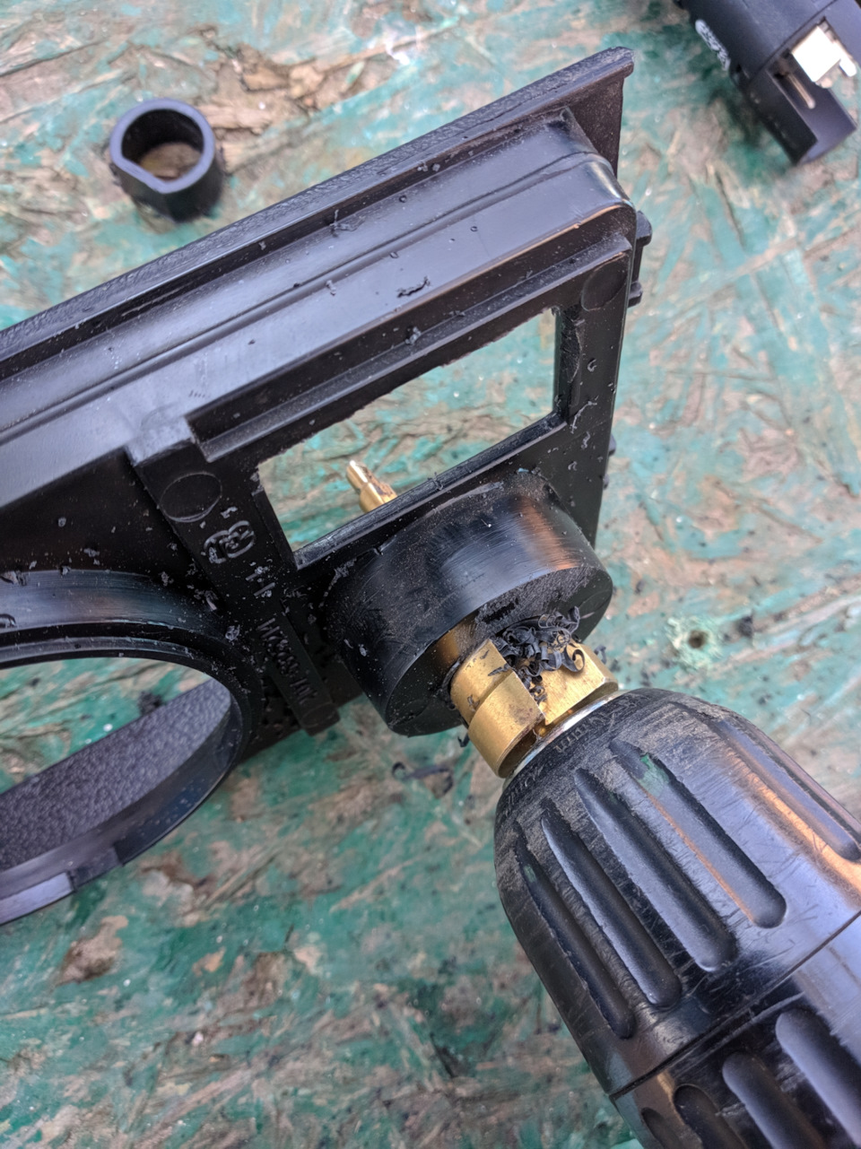

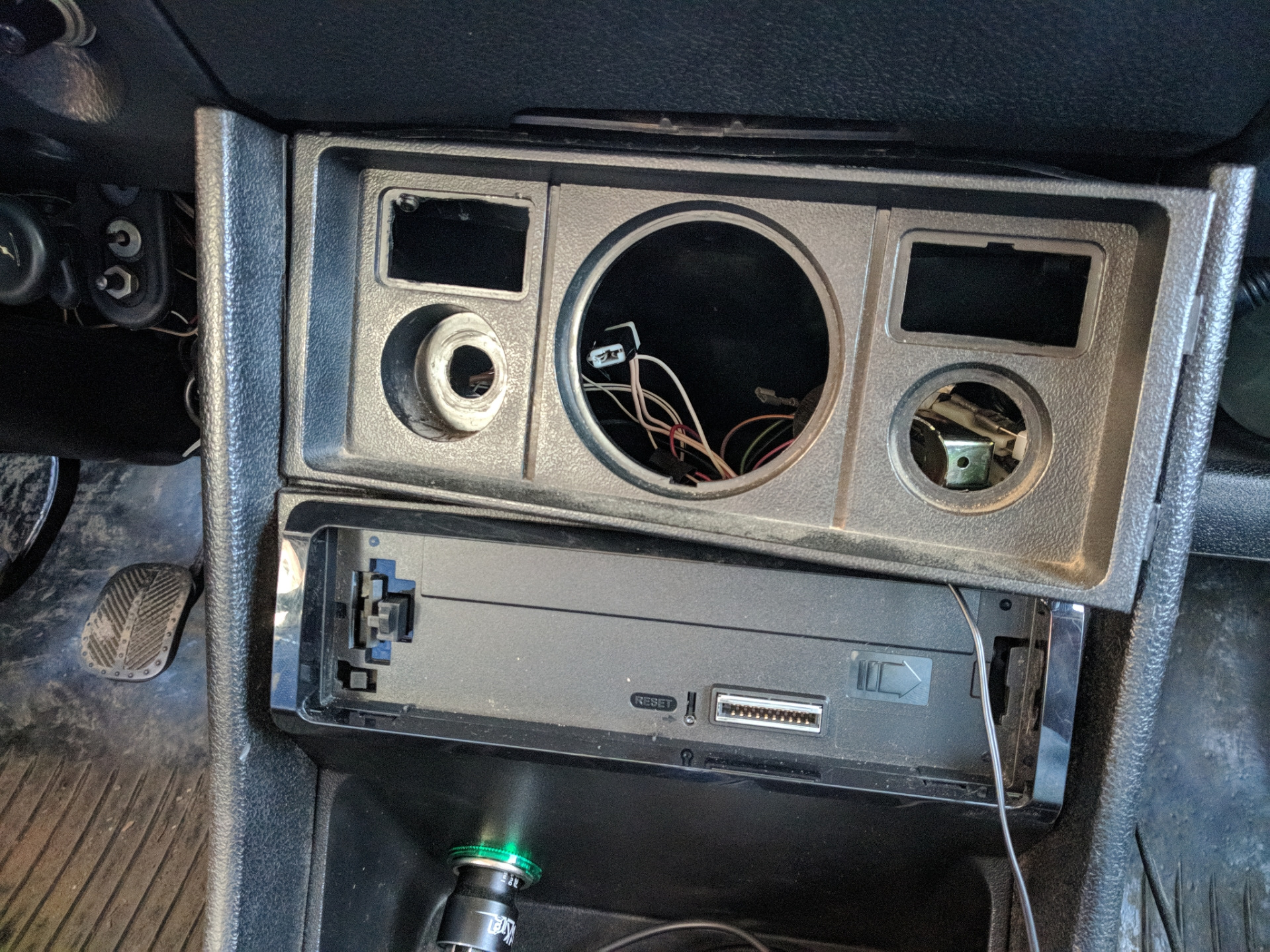

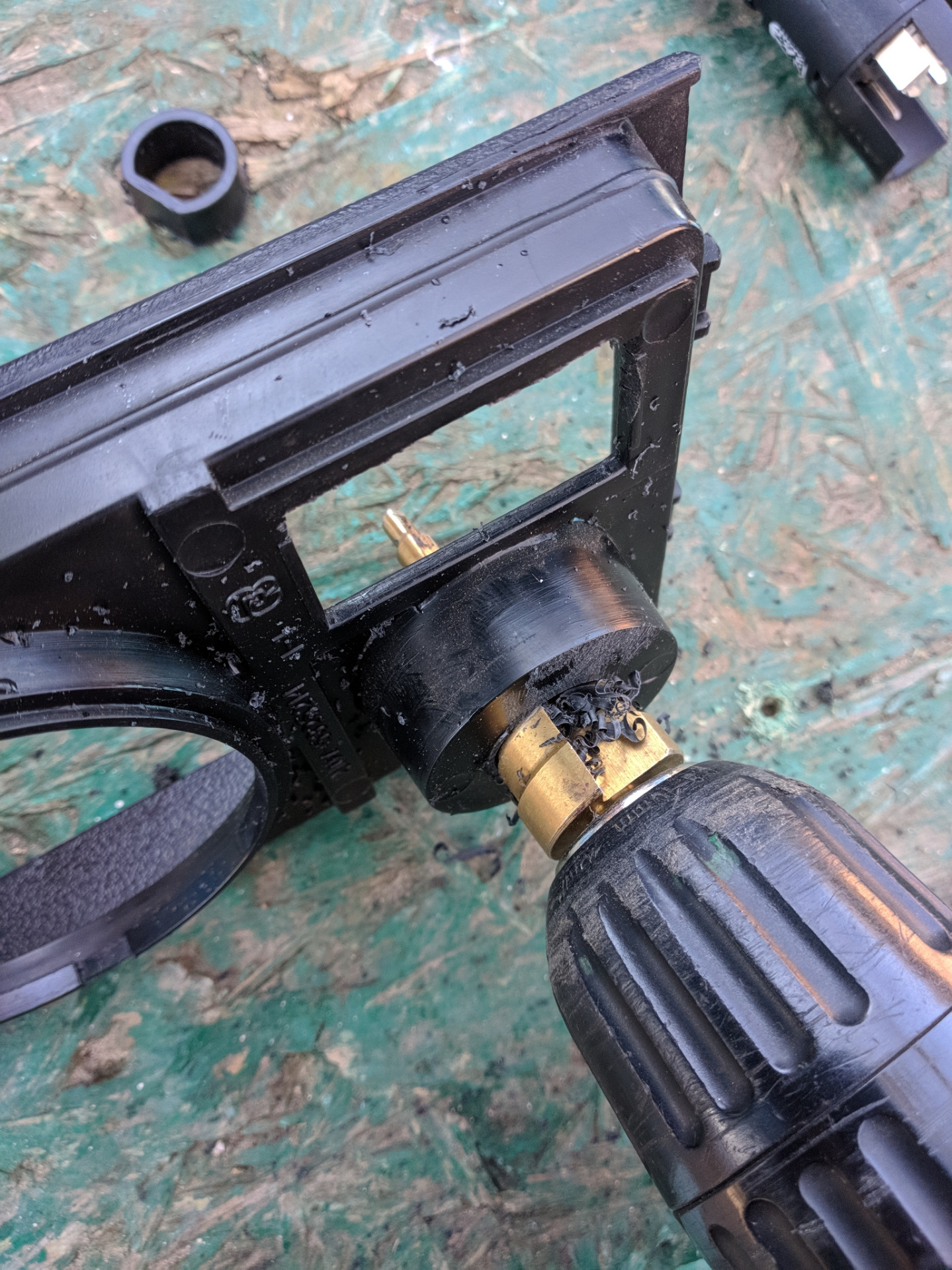

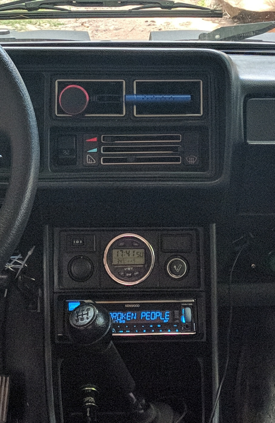

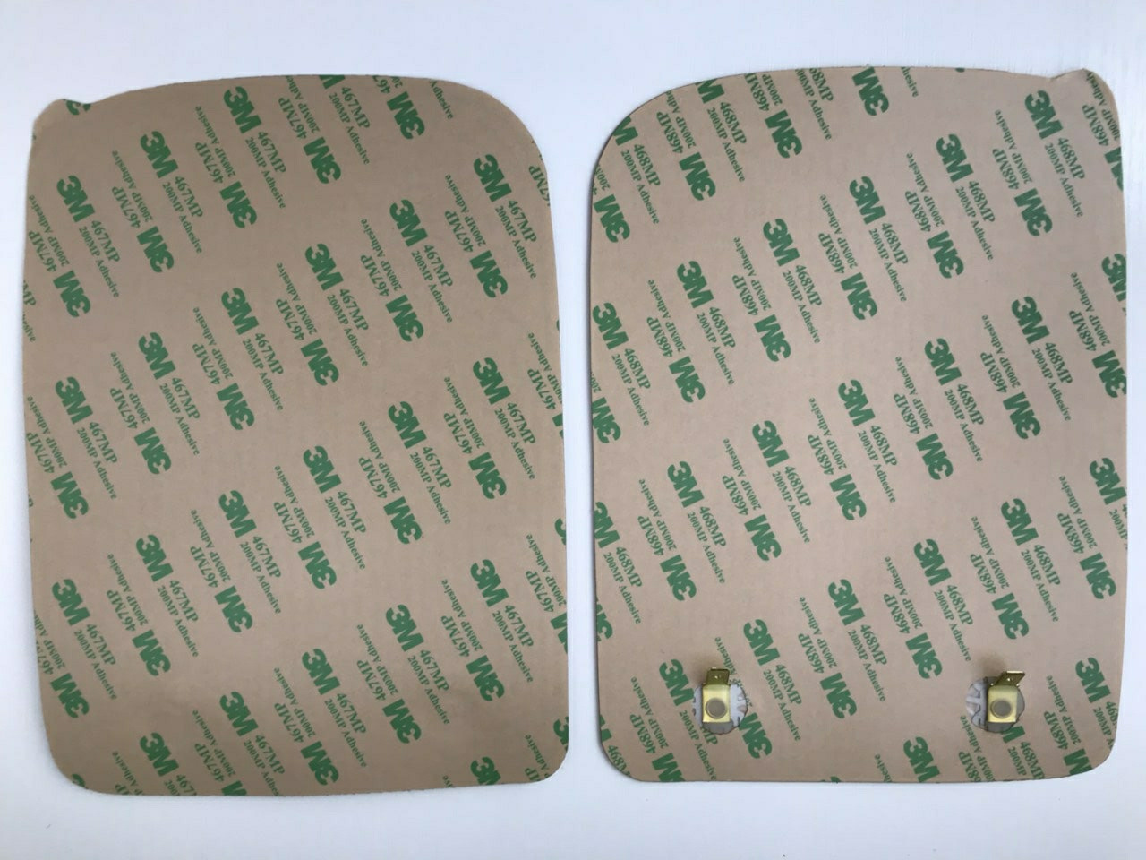

Сделал наконец-то задуманное — подогрев зеркал). Использовал универсальные подогрева, покупал у нас на проме, у китайцев оказалось дороже🤪.

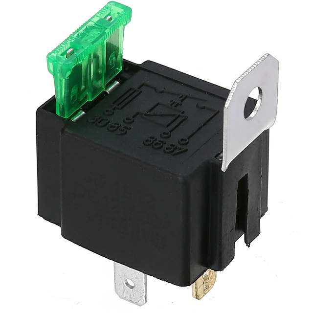

Подключал по стандарту: реле, предохранитель, кнопка и 5метров провода. Заценил реле с предохранителем, удобная вещь🙂.

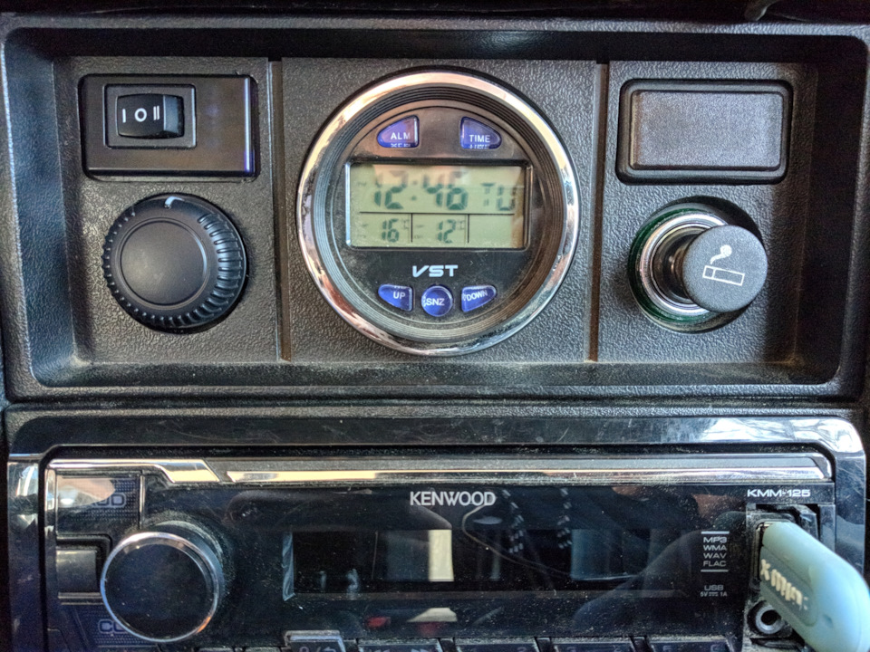

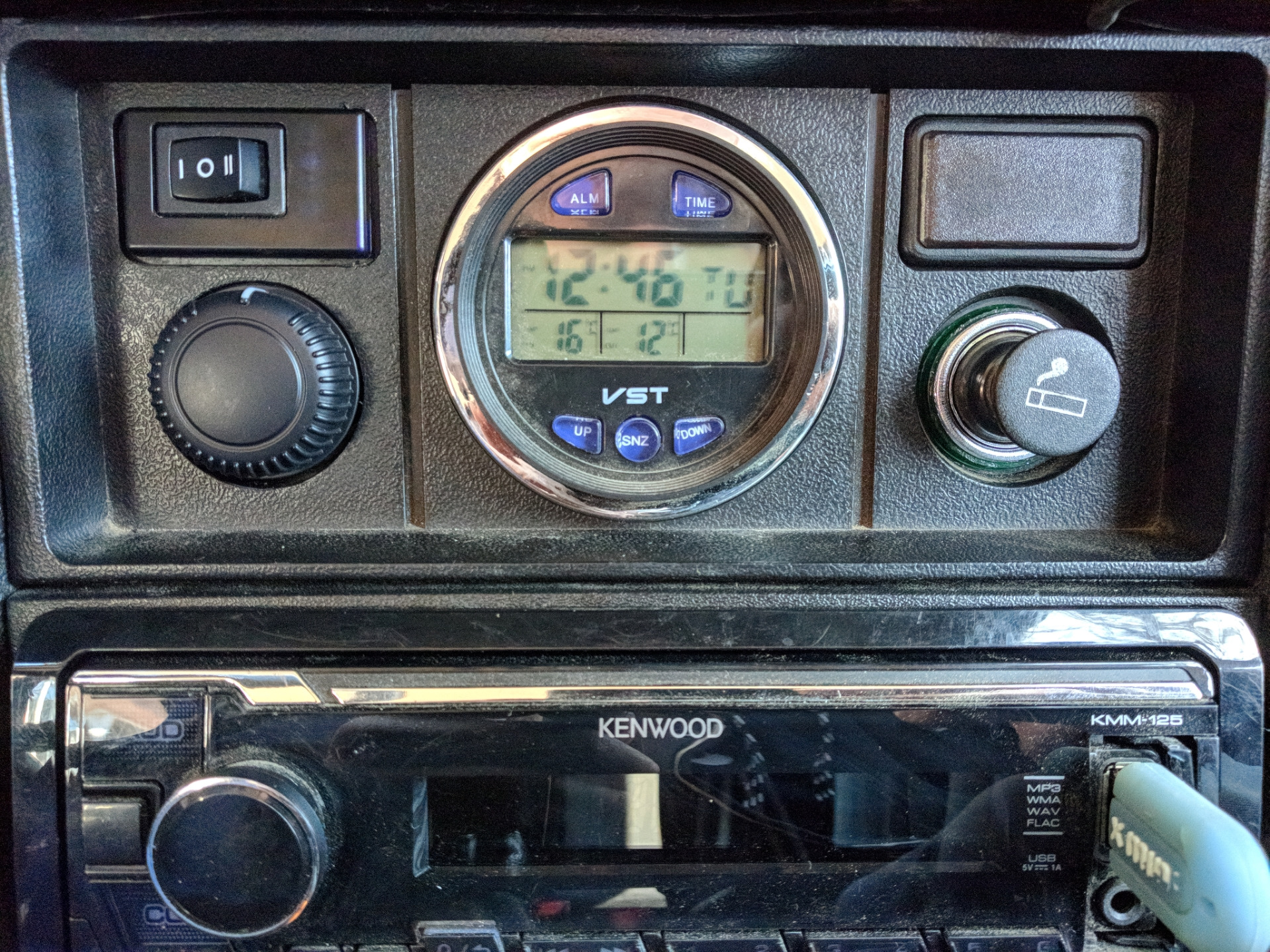

Включения сделал на штатную кнопку включения вентилятора. Так как, уже пару месяцев езжу с "калиновским" переключелилем вентилятора. Питания брал от аккумулятора, вернее уже было на сигналку протянут плюс.
Подключил, все работает, бум тестить😉. Всем удачи на дорогах!

Осторожнее с проводом сигналки. Он может идти напрямую от аккума через свой предохранитель (спрятанный на внештатном месте) и при КЗ на нагревателе может вылететь не предохранитель реле, а сигналки. В итоге можешь остаться и без того и без другого.

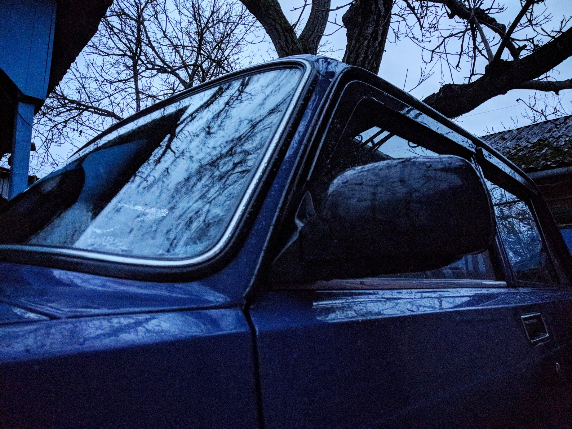

это накладки под штатное стекло? (греющие элементы)
Они универсальные, нагревательный элемент за размерами как само зеркало, остальное срезается
можно ссылочку, пожалуйста)
