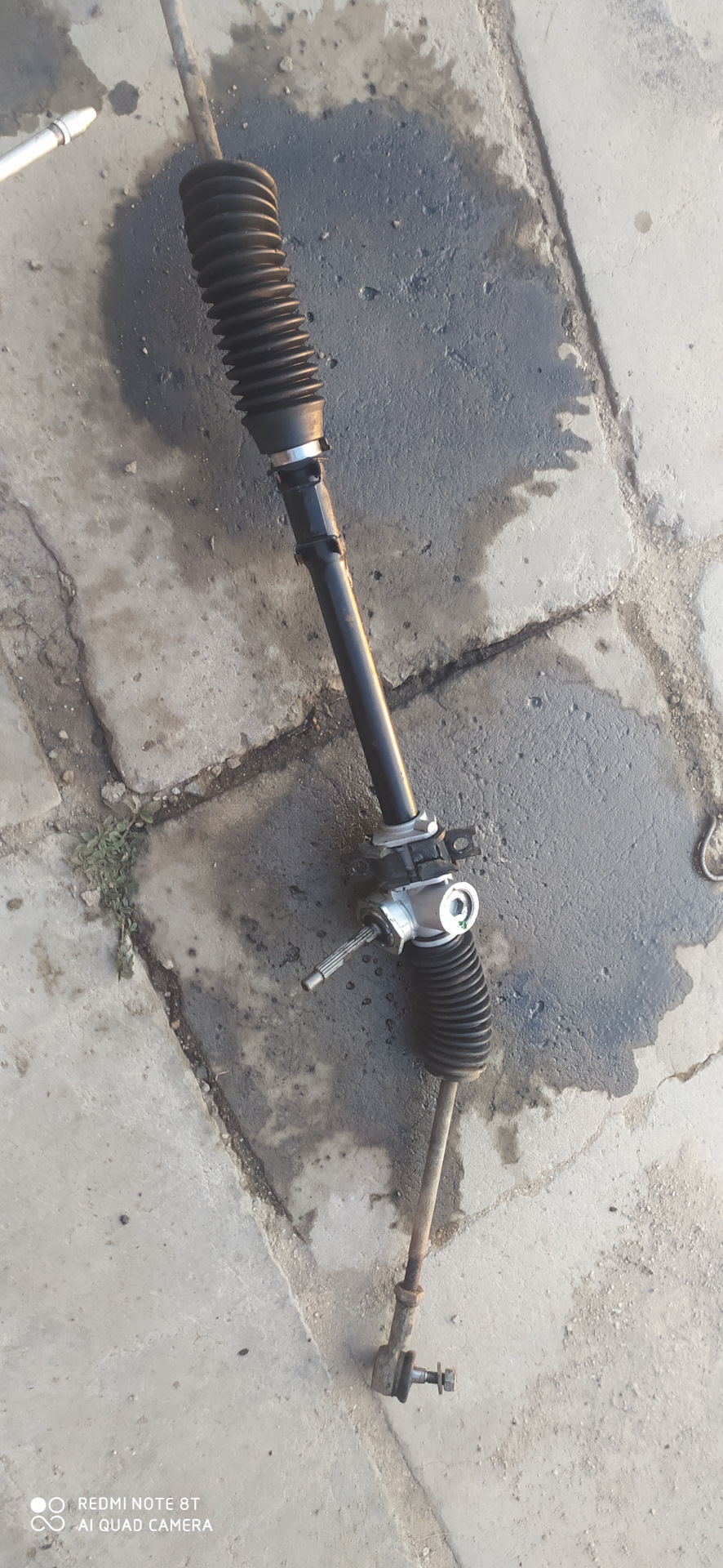

Долго бесило что в руль есть постукивания когда едешь по гравийке или переползаешь через жд переезд. На подьемнике потрогал одно колесо все отлично, а вот второе болтается. Сначала грешил на наконечники или тяги но потом друг увидел что червяк рейки ходит вверх вниз и самое обидное что рейку менял недавно брал с разборки. Не знаю кто виноват разборка или моя убитая дорога по которой каждый день по 100км накатываю. Хорошо что есть донор, снял помыл покрасил под рейкой на кузове все тоже отмыли и покрасил что бы не ржавело, меняется очень просто.
1. Открутить два наконечники
2. Открутить хомут на рулевой колонке
3. Из салоны рукой в низ потянуть за рулевой кардан тогда рейка под капотом будет смотреть вверх потянуть на себя и снять ее.
Далее через бок вытащить её и засунуть другую рейку прикрутить в обратном порядке.
Вороток с головками 12 и 17 больше не ненадо.
4 сделать схождение.
Старую думаю отдам на реставрацию а то новые уже не найти а на разборках хлам.

Може быть достаточно было подтянуть пробку на рейке, которая прижимает сам вал. Я делал именно так и стук ушёл
Ну я ее не выбросил она лежит в любом случае хотел на реставрацию отдать
Kelebra9011
Я не смог открутить пробку…она мертво сидит.пришлось новую покупать
