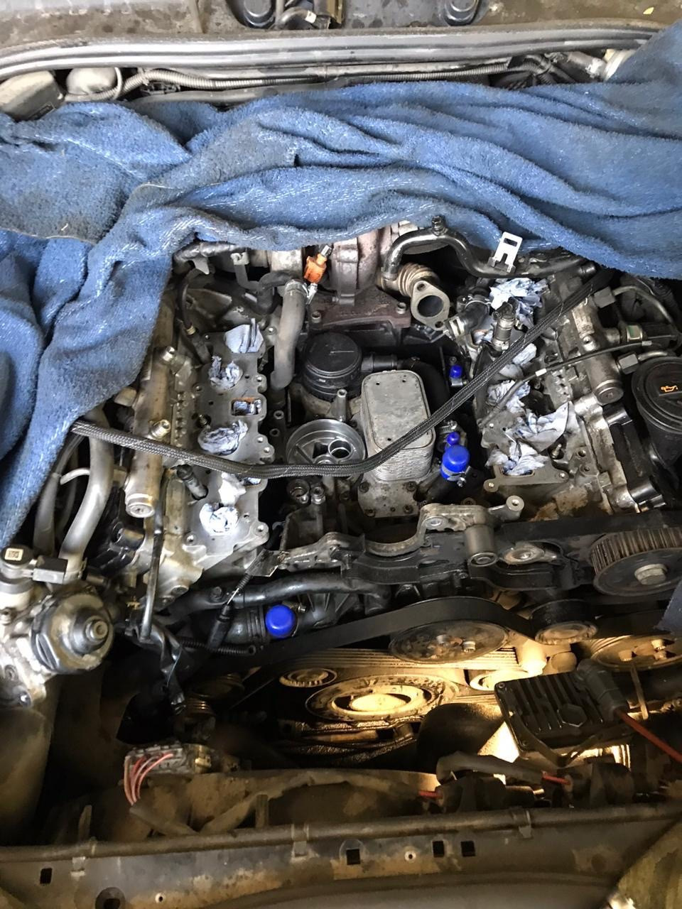

Началось все с того что в развале блока около полутора лет назад начало появляться масло, и ездил я так наверно еще долго если бы не выливание масла из развала на передние ремни при резком торможении, как итог отключение генератора и гидроусилителя руля и забрасывание всего подкапотного пространства маслом.
В очередной раз когда это произошло я решил перебрать весь развал, заменить все прокладки которые там есть а так же большую железную под плитой и одновременно совместить все это дело с удалением ERG который был заглушен. Заслонки на моей машине уже были удалены пару лет назад. Был выбран ВК-Сервис
на ул. Самойловой 7 который занимается опелями но попутно удаляют егр и чипуют туареги.
Взяв все прокладки масло, фильтр и поехал к ним. Все показал и объяснил что проблем нет просто течет масло с развала, в остальном все едет замечательно нареканий нет.
Обещали уложится за половину дня.
В итоге только в 9 вечера сказали можете приезжать. Приехал, машина разобрана, процесс сборки еще идет масло не поменяно. Примерно в 11 вечера машину собрали начали заводить, при первом запуске стоял громкий стук около 4-5 минут. Это было первым сигналом. На мой вопрос что это ? ответили все нормально просто масло с компенсаторов стекло отсюда и стук, поработает и все будет нормально. Дальше машину выгнали для прогрева системы охлаждения. Вторым сигналом что есть какие то проблемы было то что машина стала заводится туго, ощущение что акб севшая, стартер крутил еле еле, запуск происходил после 5-6 секунд прокрутки стартером, на это мастер и слесарь ничего внятного ответить не смогли. Даже запуск с двух батарей происходил так же плохо и тяжело.
Так же был звук выхлопа под капотом, очень похожий звук на пропускающие кольца форсунок.
Температура мотора дошла до 90 градусов по панели приборов но тепла из печки так и не было, мастер и слесарь бегали у машины и говорили что она должна сама прокачать воздух из системы. Дальше было много попыток прогнать воздух, и газовали в отсечку и бачок откручивали и доливали но воздух никак не уходил, печка дула только пока держишь обороты выше 2000.
В итоге время 12 часов говорят забирай машину пока доедешь она прокачает воздух и утром проверишь уровень антифриза. Доезжаю до ворот смотрю на стрелку температуры а она стоит уже на 100 градусов, разворачиваюсь говорю что оставляю разбирайтесь.

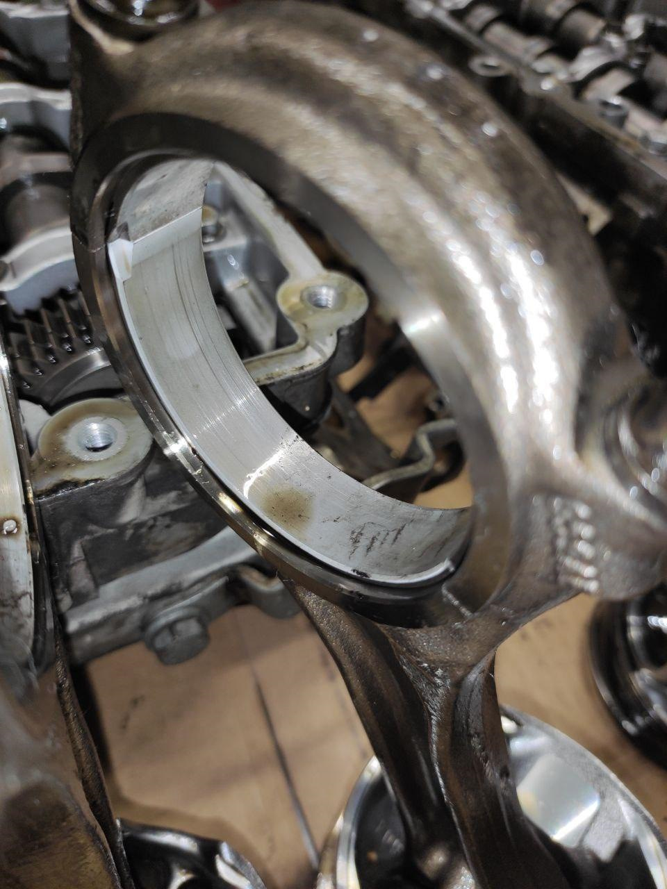

После снятия поддона и шатунов 1 и 4 цилиндра увидели провернутые вкладыши шатунов. Дальше полный разбор мотора. Ребята сказали что есть шансы обойтись расточкой коленвала если нет трещин, но и тут не повезло. Трещины на 1 и 4 шейках на масляных каналах. Несколько дней мотор промеряли и делали дефектовку в результате которой нужна замена коленвала, 2 шатунов, все резинки под замену, кольца, вкладыши шатунные и коренные, башмаки цепей.
Ну и главный вердикт из-за чего все это произошло:

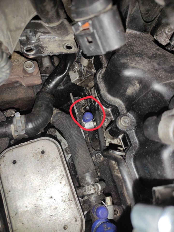

Не правильно был заглушен один из шлангов системы охлаждения что привело к остановки циркуляции в нижней части блока в которую собирался воздух, датчик температуры стоит в верхней голове поэтому перегрев никак визуально не определить.

Я кстати скажу догадку почему у тебя задрало вкладыши — при поднятии плиты с теплообменником неизбежно происходит смешение фриза и масла, и после работ необходимо слить фриз из масла (он на дне картера собирается) а лучше масло сменить. У меня после работ машина постояла пару дней, и я с поддона слил литра пол фриза!
масло меняли и фильтр и после этого только заводить начали, я про этот момент при удалении знаю, другое не понятно откуда появился стук при первом запуске, есть подозрение что или без масла ее крутили пока меня не было на сервисе, или грязь попала в масляные каналы в развале и на первых минутах небыло давления масла
Может эти олени фильтр маслом наполнить пытались?) После установки его в стакан) а с маслом воздух долго выходит из системы и долго не доходит до узлов. В мануалах по тазам учат масло в фильтр налить перед монтажом)

да можно поставить заглушки на тройнике и на входе во впускной коллектор и снять впускные коллектора и убрать вихревые заслонки, если мотор BKS то заглушку на тройник перед турбиной ставить обязательно так как на BKS заслонка EGR отрывается и влетает в турбину уже проверено не раз
У меня при разборке егр заглушка лежала уже отпавшая пока ещё самом егр))))
Повезло )))) У меня у знакомого на днях влетела на BKS в турбину но ему повезло без повреждений турбины обошлось
Да ваще) разобрал, подумал ой вовремя)))

Дополню, удалял в свое время егр в том же сервисе, удалили так же, заглушена аналогично, было это год назад, проблем пока не было, проехал я не мало, но возможно просто повезло что мотор так же не хапанул воздуха, так что в свете последних событий записался в тот же сервис где стоит машина Антона на ремонте, на переделку охлаждения, а так жесть конечно, очень неприятная ситуация)
И я делал там же и походу так же! Блиииин! Сегодня, завтра к ним собирюсь на масленное ТО… Чё делать?

Посмотрел на свой мотор. У меня тоже заглушена эта трубка. Похоже прилип на хорошую сумму денег. Так как выгоняет весь антифриз. Мотор ещё не разбирали и машиной не пользуюсь. Страшно)) жду список запчастей)) сразу себе все буду менять.
