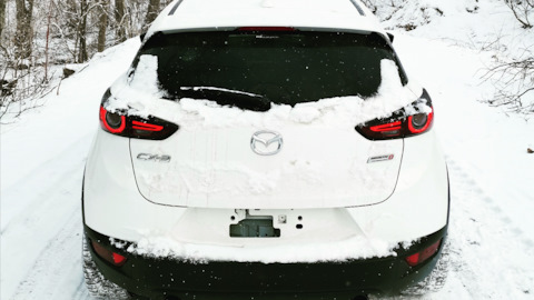

Решил двигаться в другом направлении, на зимней резине 215/55 R18
Зимние 215/55 R18
машина ощутимо выше и колесо в арке более правильно выглядит, нежели на родных 215/50 r18, да и помягче идет на зиме конечно…

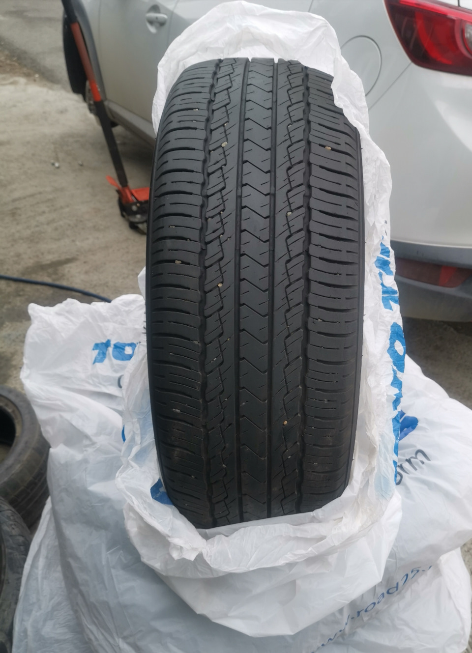

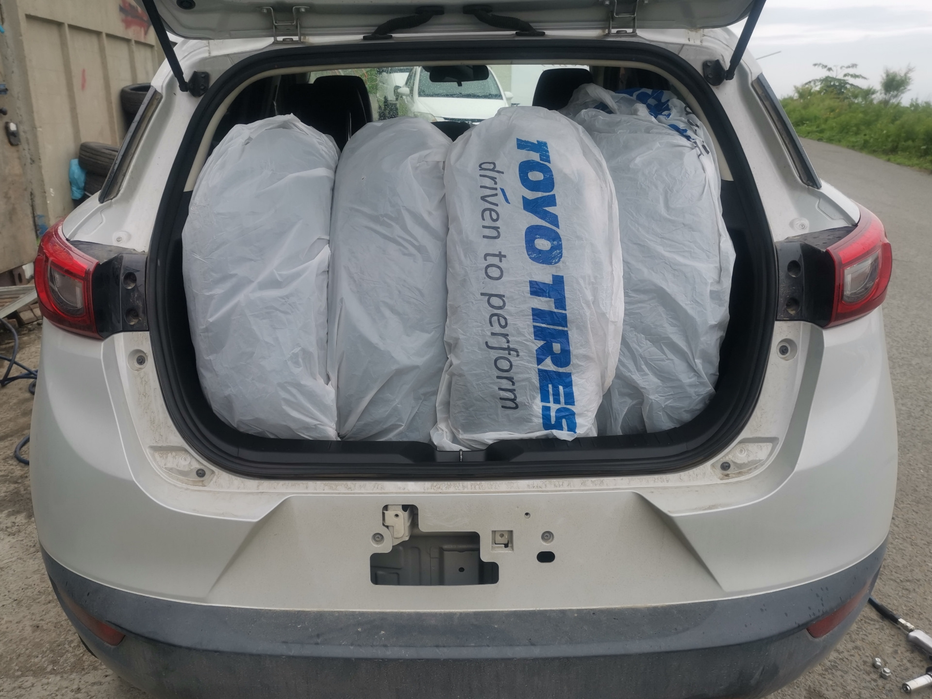

Порылся на дроме и поехал и купил комплект Toyo Tires 225/55 r18💪🏼
В багажник зашли плотнее, чем зимние и родные шины)))
Резина б/п по РФ, пришла на Mitsubishi Outlander 2016г.
Соответственно и резина 2016г.
И пакетики для хранения Toyo бонусом достались )))

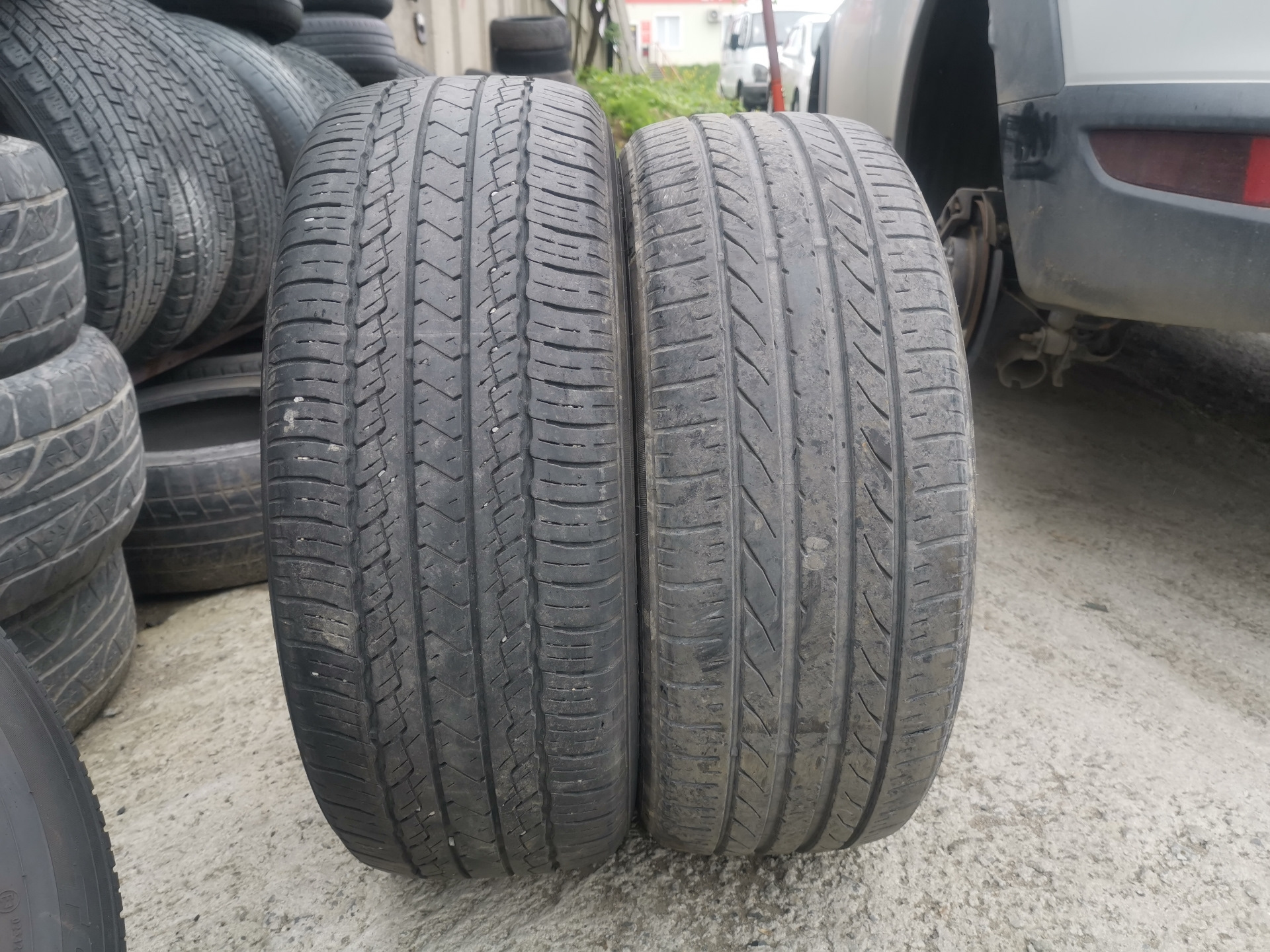

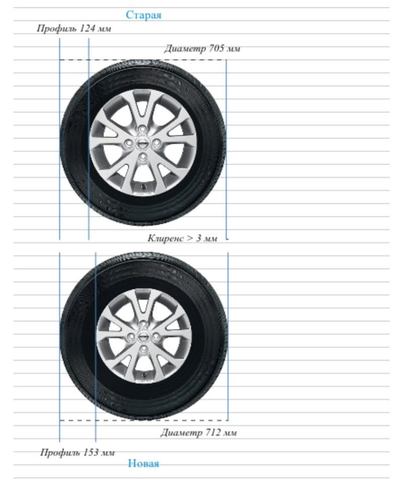

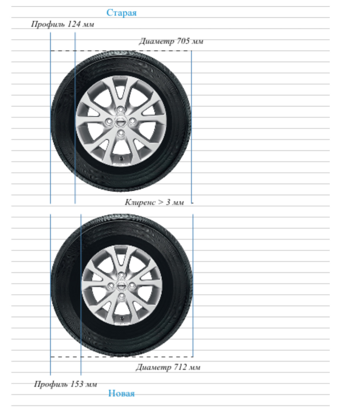

Вот, пожалуйста, сравнение шин, сток и новых, разница очевидна!
И шире и выше…

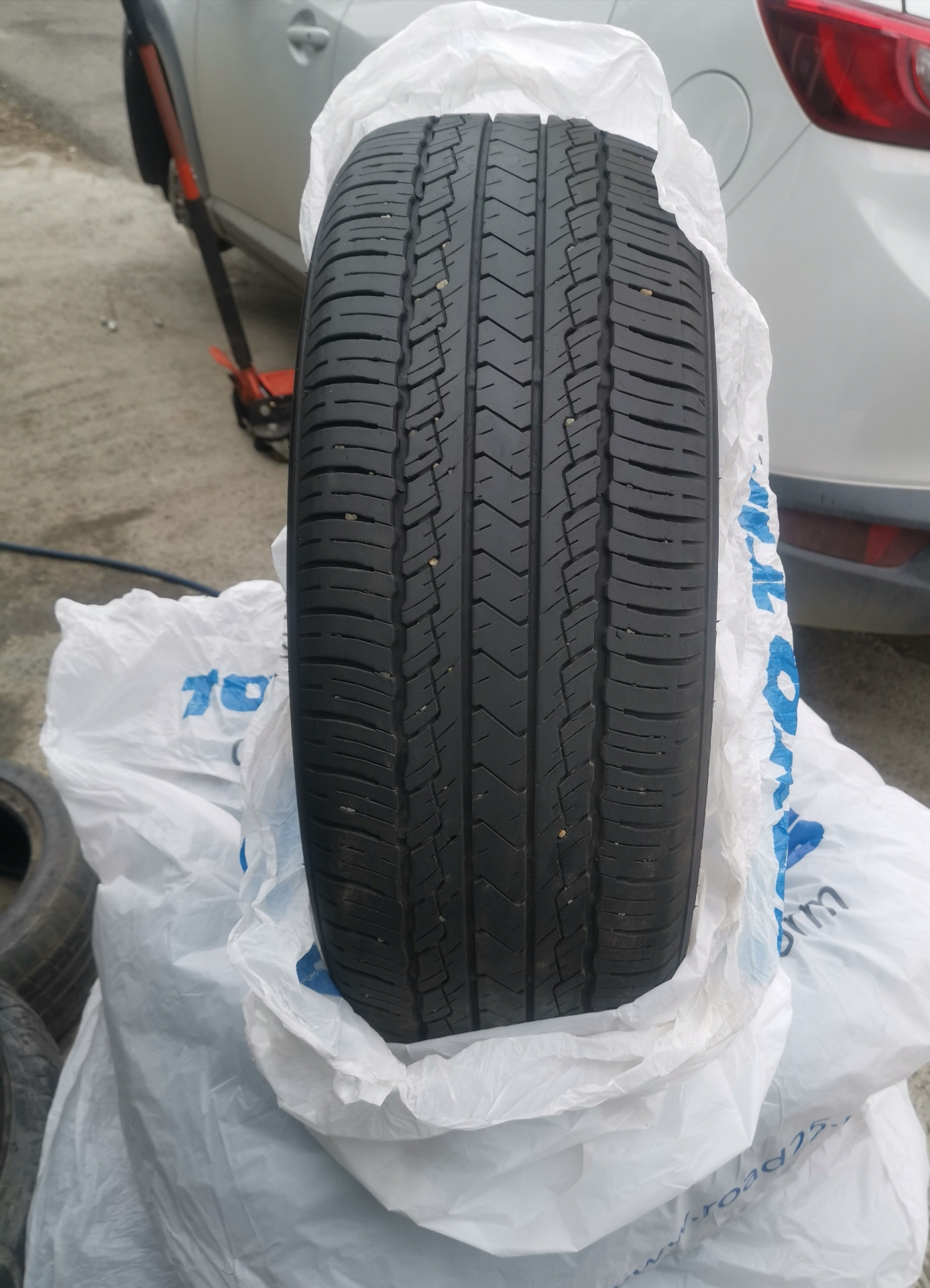

Состояние резины вблизи, довольно не плохой остаток, как по мне, износ вообще не большой.

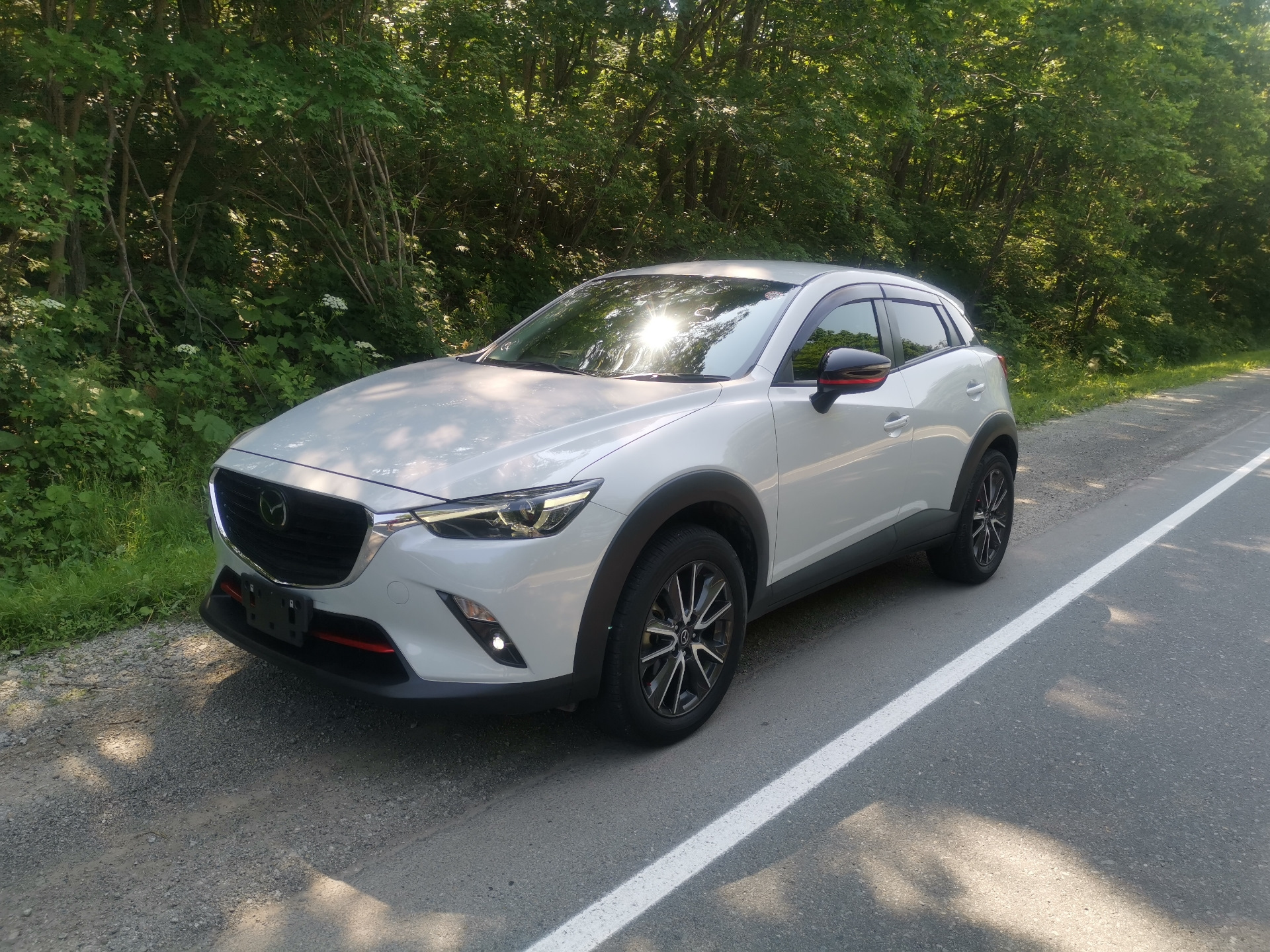

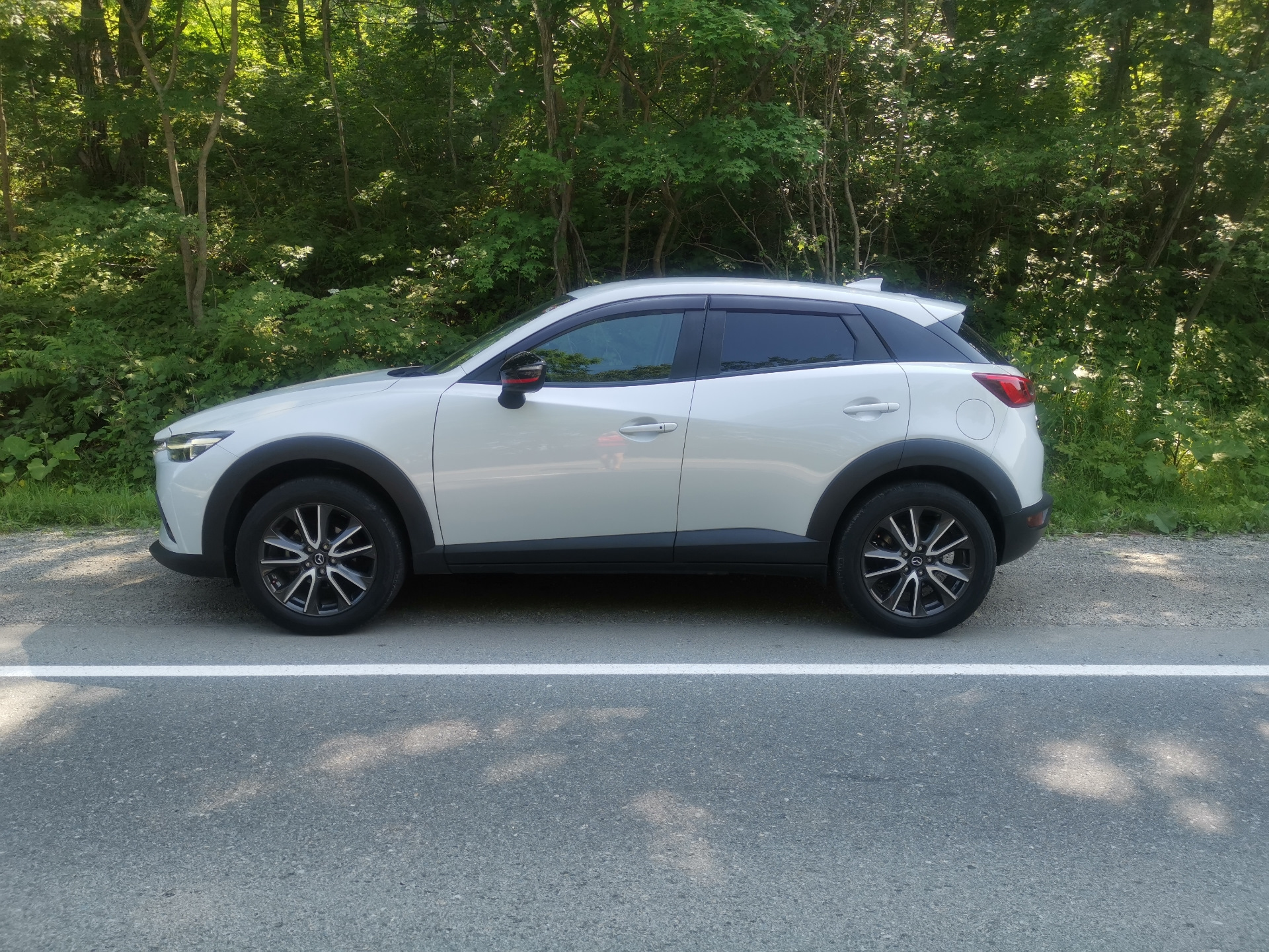

Фото авто на новой резине…
В арке выглядит на много красивее, чем родные с проставками для клиренса)))
Данная высота профиля в притирку зашла в переднюю арку, по подкрылку бампера и чашке амортизатора…
Авто стало выше, мягче проходит ямы…
А главное, трещины в асфальте, либо не большие ямы, просто проглатывает резина… Видимо из-за большего диаметра колеса, ну и конечно высоты профиля!

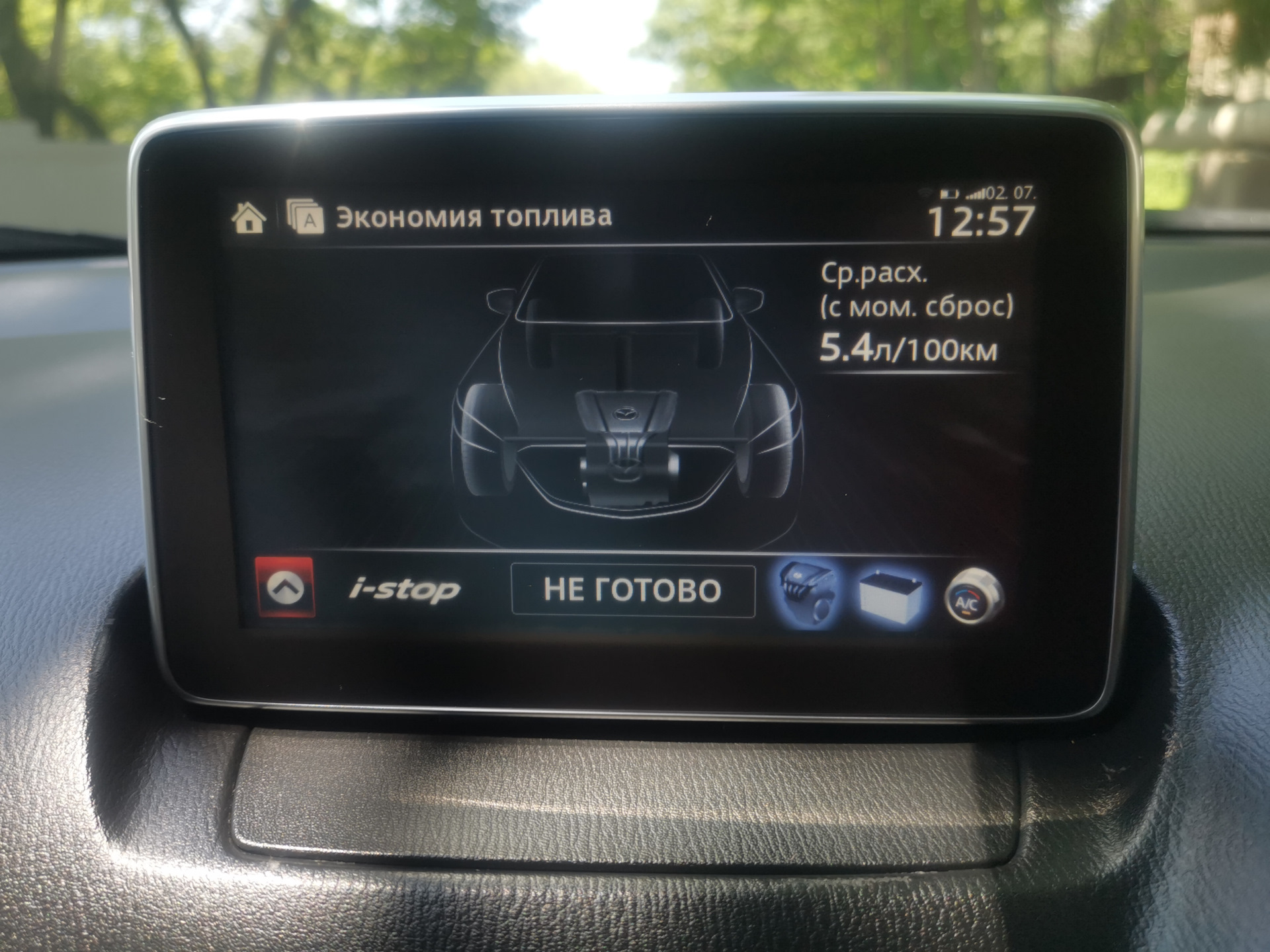

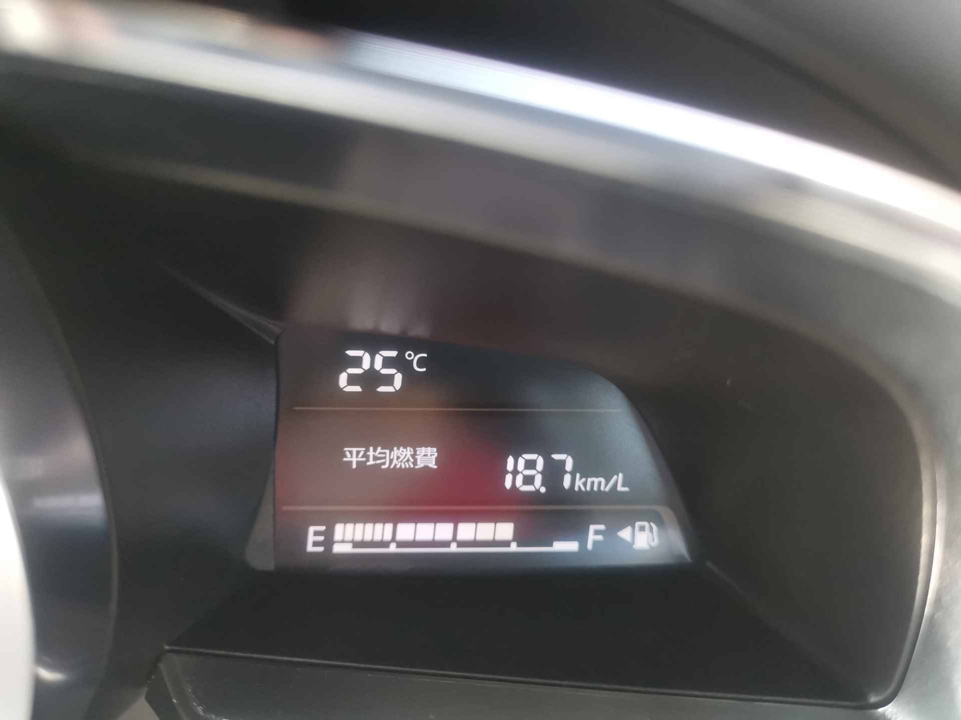

Увеличения расхода я не ощутил, как и потери динамики… Езжу уже не мало по времени, показания компа не изменились.
5.4л по городу, с небольшими проездами по объезной вокруг города…
18.7л на 100км. Но если на трассу не выезжать, то показания сдвигаются к 5.7-5.9 при агрессивной езде…
