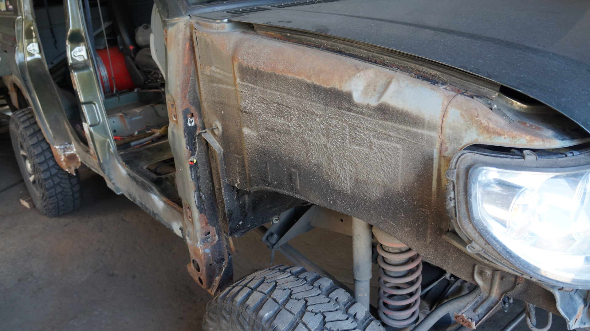

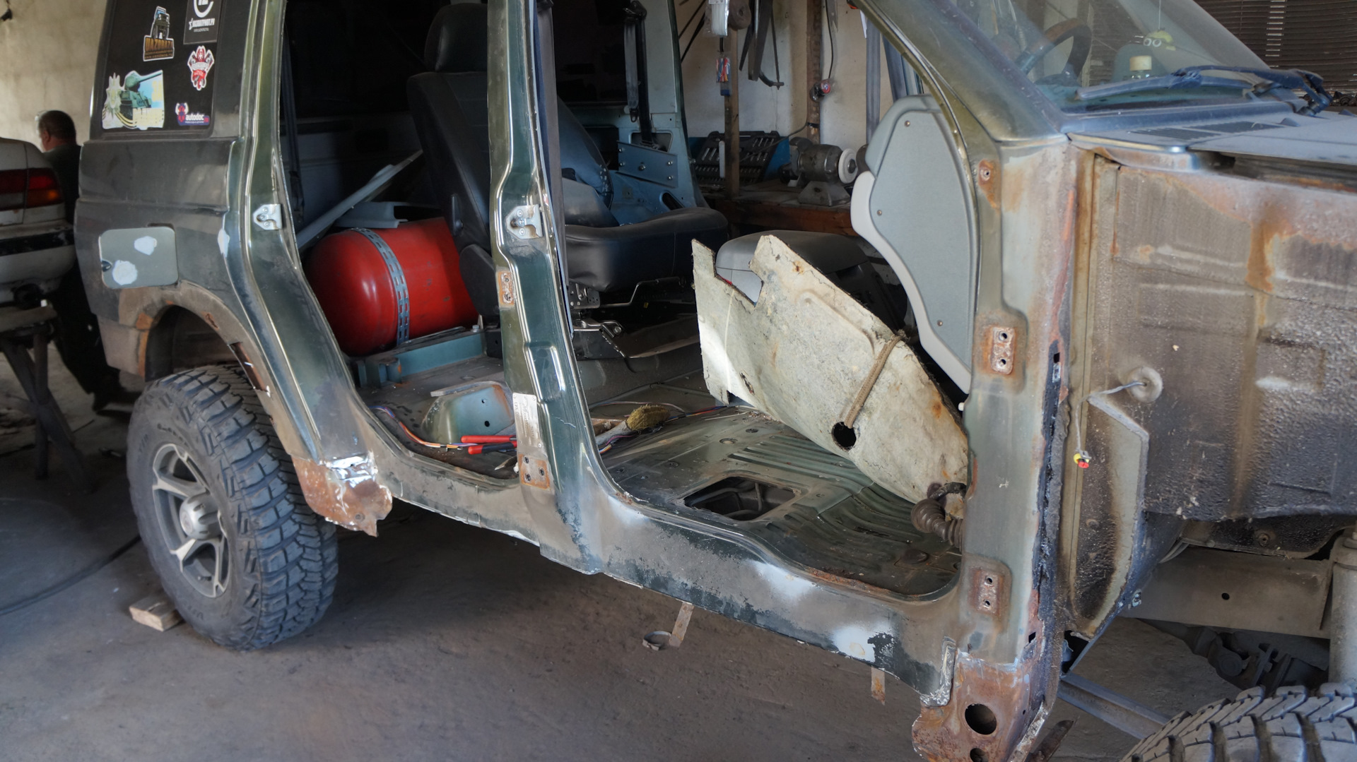

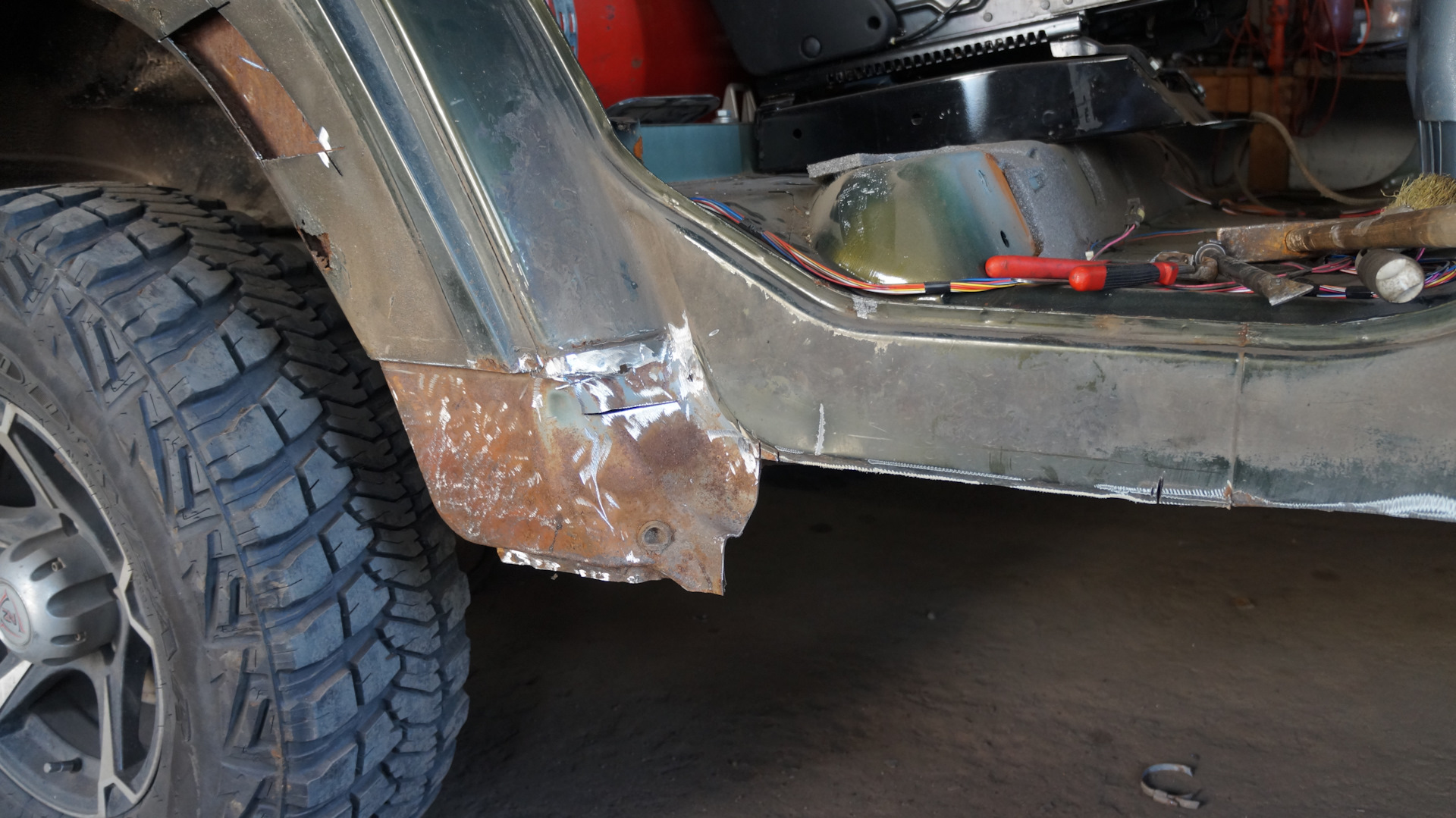

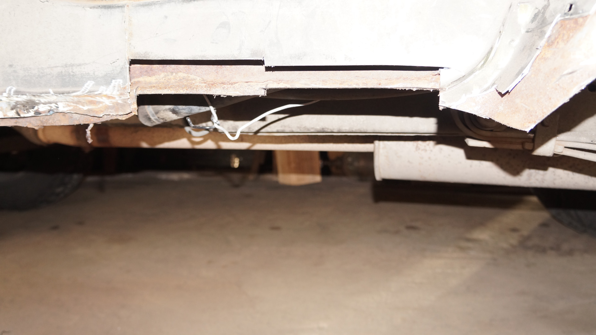

В прошлый понедельник позвонил сварщик, приехать надо бы совместно прийти к решению что делать дальше, потому как он вскрыл пороги и крыло заднее, а там намного печальнее картина, чем она казалась снаружи.
В общем полетел к нему совет держать.

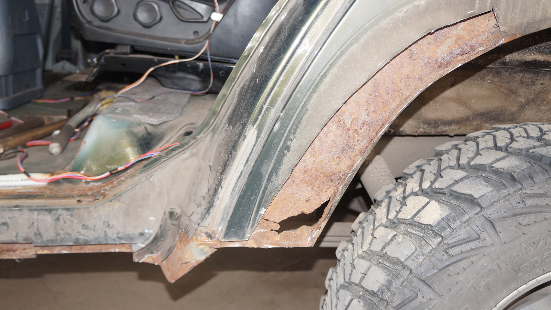

Итог совета, рем вставки в задние крылья на обе стороны, внутренние части крыльев и по возможности среднюю часть порога, которая идет вместе с дверным проемом, попытаться найти, может кто делает нижнюю часть этой части.

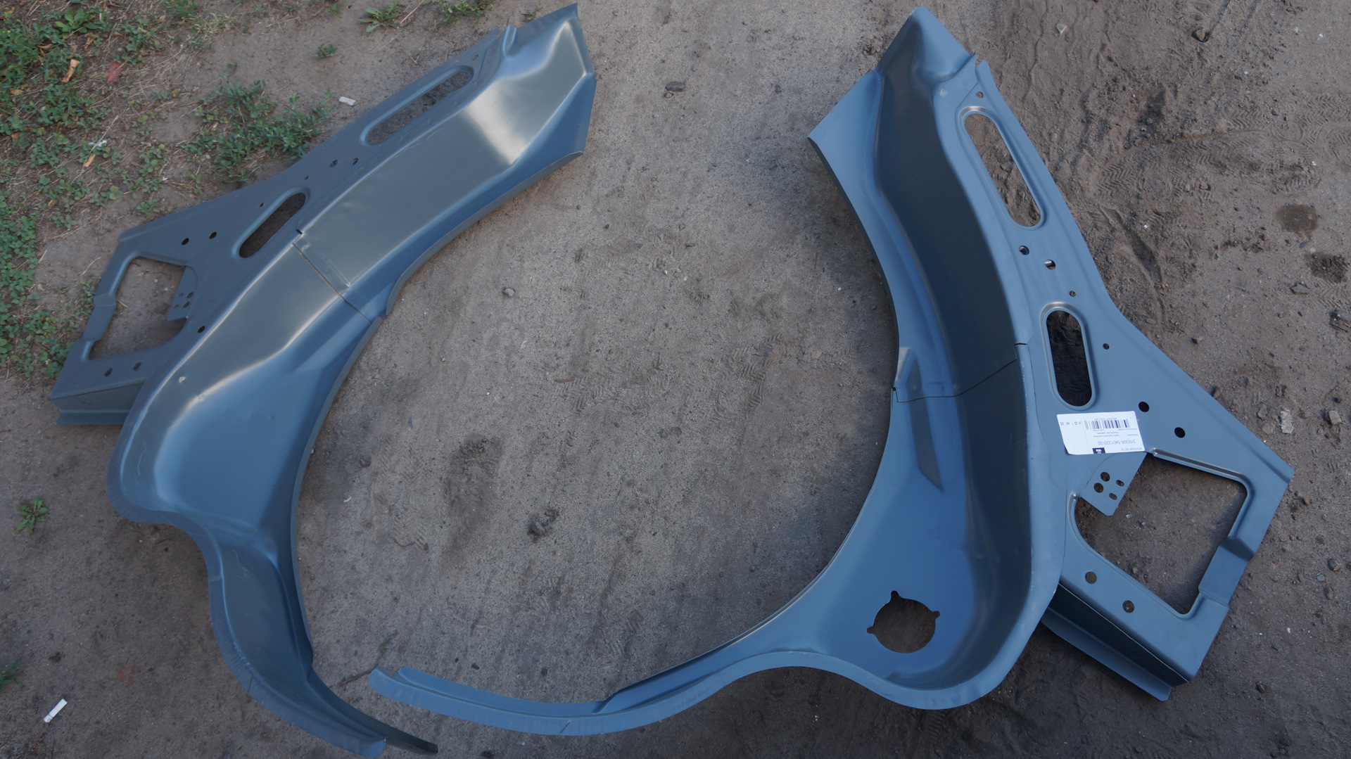

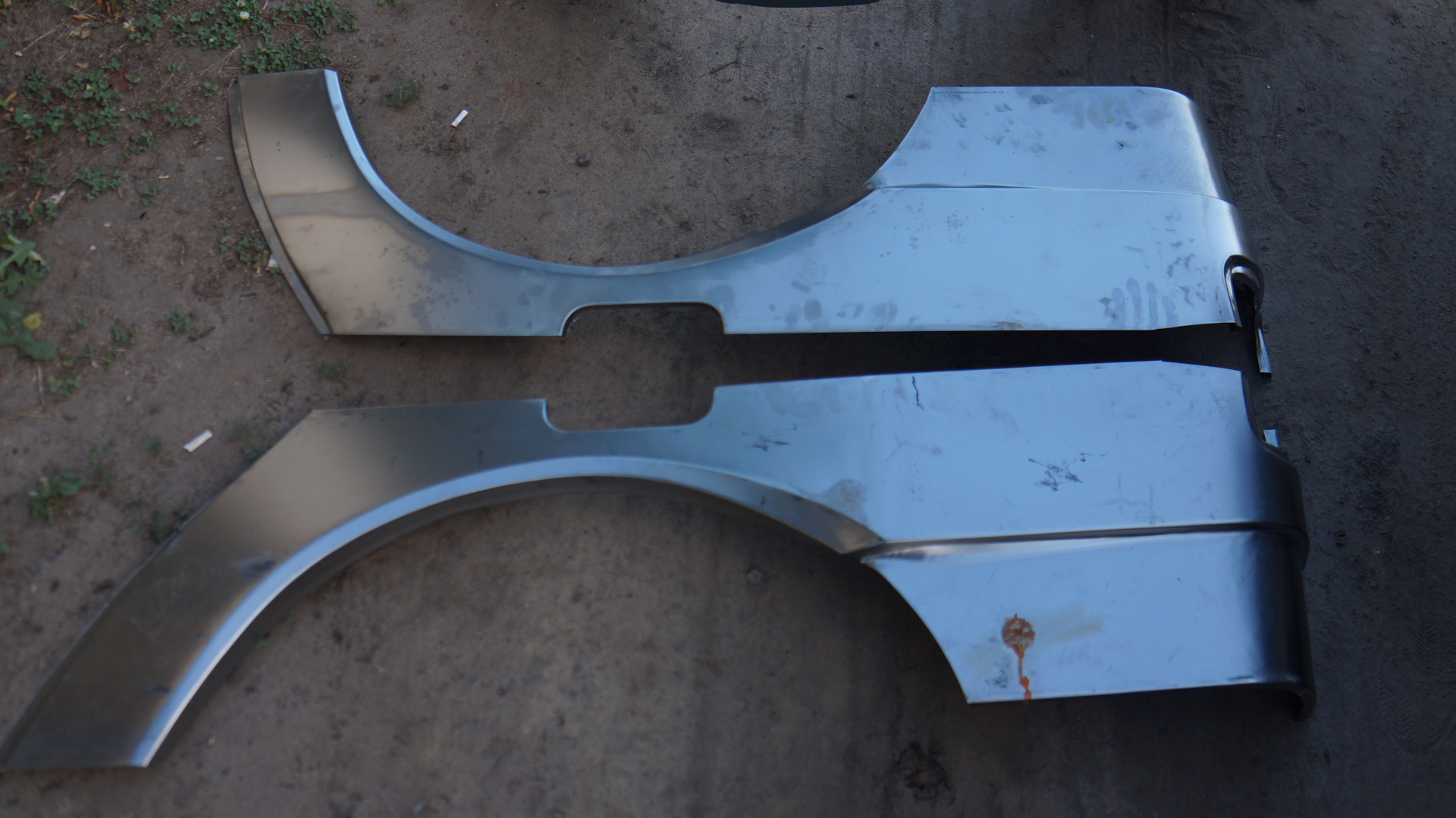

Рем вставки и внутреннюю часть крыла нашел быстро, были в наличии в Воронеже, заказал чтобы оставили за мной и договорился чтобы забрали попутно.

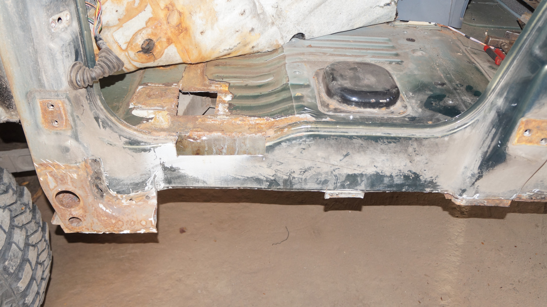

Со средней частью порога, сложнее она идет в сборе с дверным проемом и стоит сумасшедших денег, отдельно нижнюю часть никто не делает, в общем недельные поиски ни к чему не привели.
Пока я собирал железо он порезал правую сторону, она немного получше левой.
В пятницу привезли задние части, повез к сварщику новый совет держать.

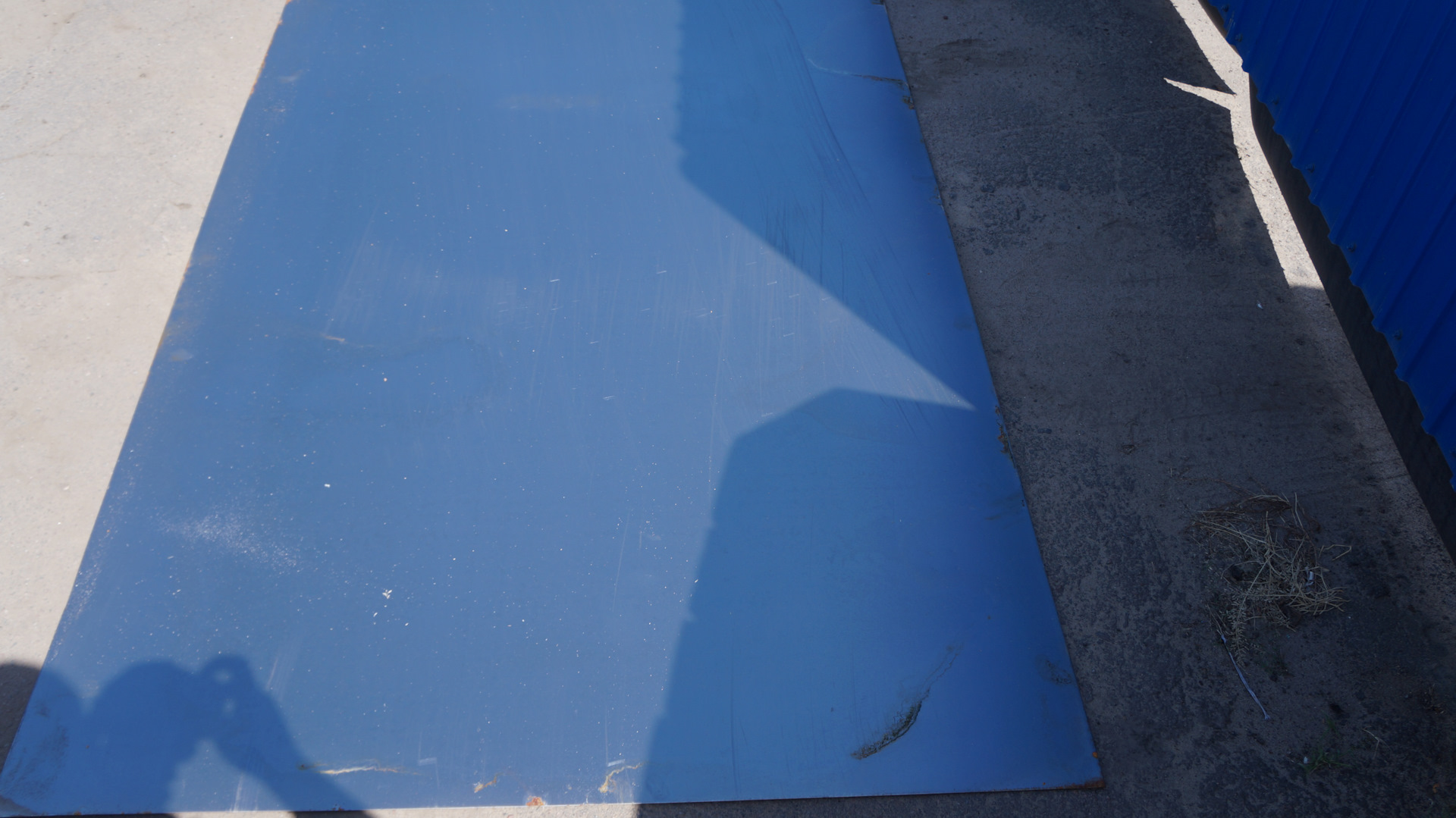

Решили внизу пустить профтрубу 30 на 30 и к ней из листа 1.2 мм приваривать соединение с дверным проемом.
Положился целиком на опыт сварщика.
Привез лист 1.2 мм 1.25 м на 2.5 м ( меньших а базе небыло) и профтрубу 30 мм на 30 мм — 4 м.

трубу профильную и надо вваривать, хоть домкратить можно будет.
а вид конечно печальный
Думал насчет профтрубы вместо порога, остановился на новых порогах, все таки хочется сохранить стоковый вид.
