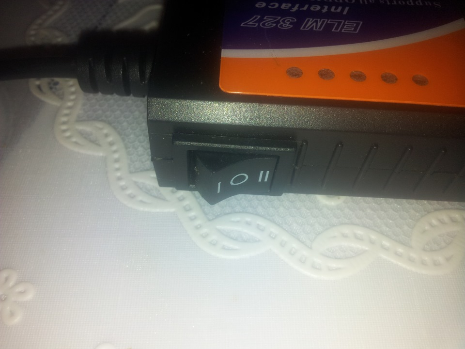

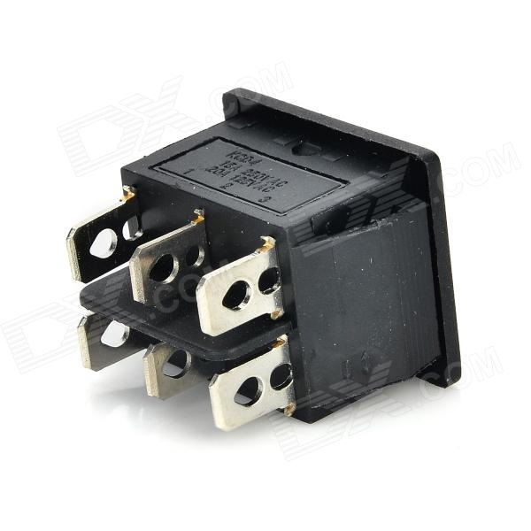

Съездил купил шести контактный переключатель (15 руб).

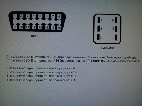

Залез на форум, да и уже не помню у кого в БЖ посмотрел схему (информации по переделке вообщем то много).

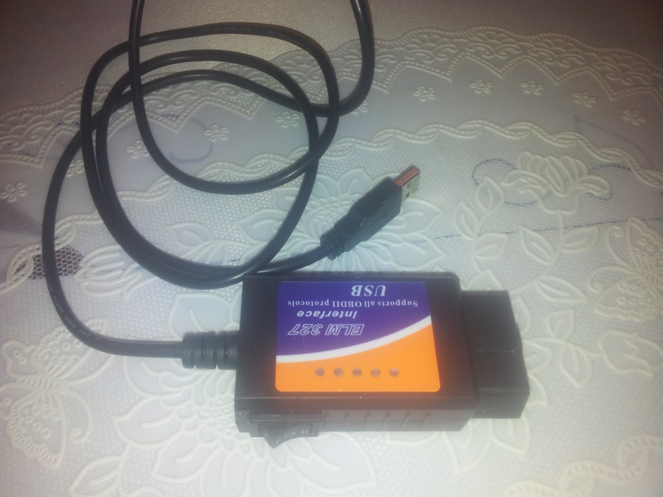

Разобрал адаптер, взял паяльник и … 20 минут все готово.
После канцелярским ножом вырезал необходимое отверстие под переключатель и собрал.
Процесс переделывания описывать не буду, так как информации как я уже говорил достаточно, просто приведу фото того, что у меня получилось.
Сбегал в машину, проверил, все гуд.

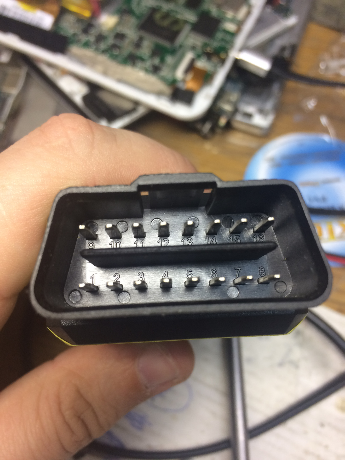

Начал делать столкнулся с проблемой у меня штырьки подписаны по другому, и даже если смотреть пункт #1: отпаять пин 6 припоять на ножку 5 переключателя. У меня на 6 пин ничего не припаяно (
заказываю второй уже у разных китайцев, и опять пришел такой, что спаять невозможно( сам штекер к плате спаян жеским шлейфом, без проводов как у Вас к плате.(( не поподался такой вариант как у меня.
