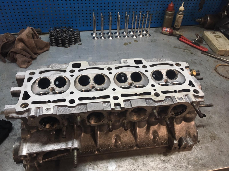

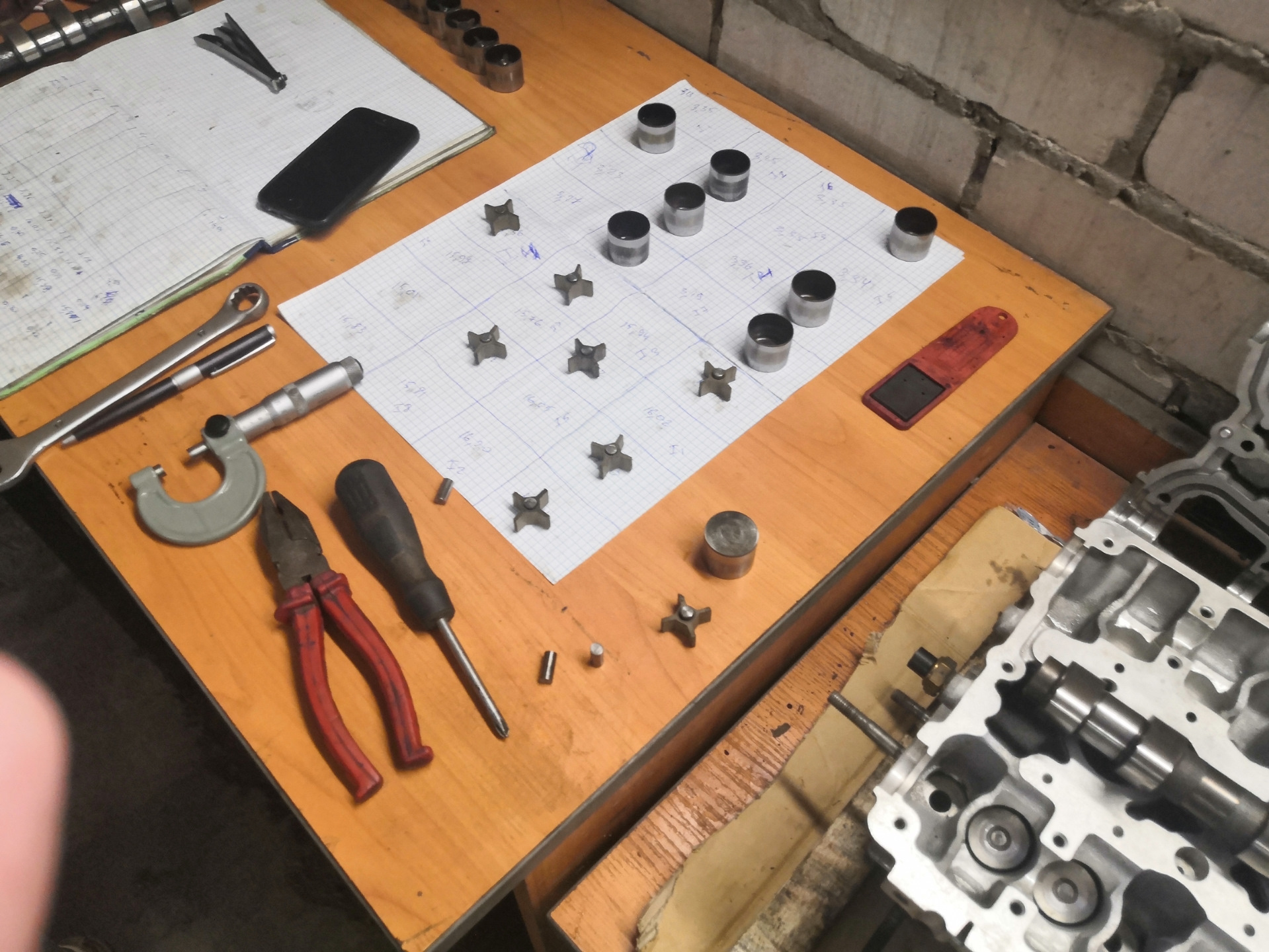

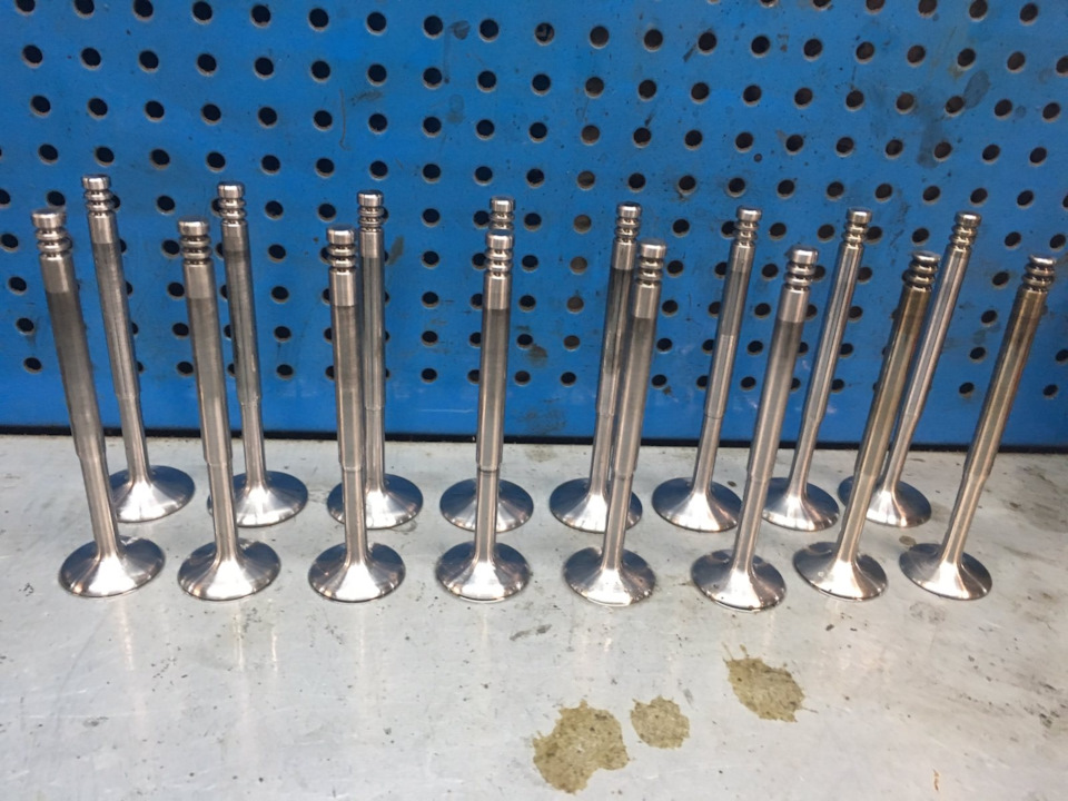

Прикупили запчастей, прокладки, клапана 4 штуки, в четвёртом цилиндре загнуло из за обрыва шатуна. Шлифанули, все почистили в общем приготовили к сборке. В данный момент занимаюсь регулировкой зазоров на клапанах. Так же предстоит клепать трубку в радиаторе, кусок шатуна влетел прямо в трубку, радиатор медный новый покупать накладно, поэтому этот восстановим. Добавлю пару фото

Блок под замену или варить будешь?
Да под замену, купил бу двигатель, уже низ двигателя приготовили, осталось головку до собрать и снова в бой
