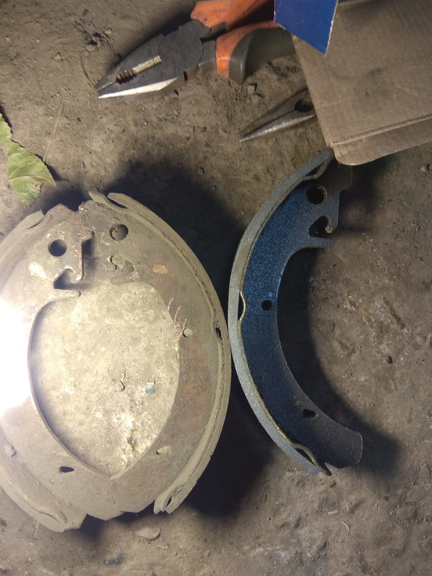

Барабаны снимал с помощью направляющих.
Сложного ничего нет. Снимаем барабан, пружинки, которые без крючка не особо получалось снять. Лапку ручного тормоза, с новыми колодками в обратной последовательности.

При сборке барабанов на место, у меня этого не вышло. Отец подсказал ослабить ручник, что я и сделал. В итоге плотно, но барабаны налезли. Поставил колёса, при вращении их руками и отпуска, свободно вращались примерно ещё оборот и всё.

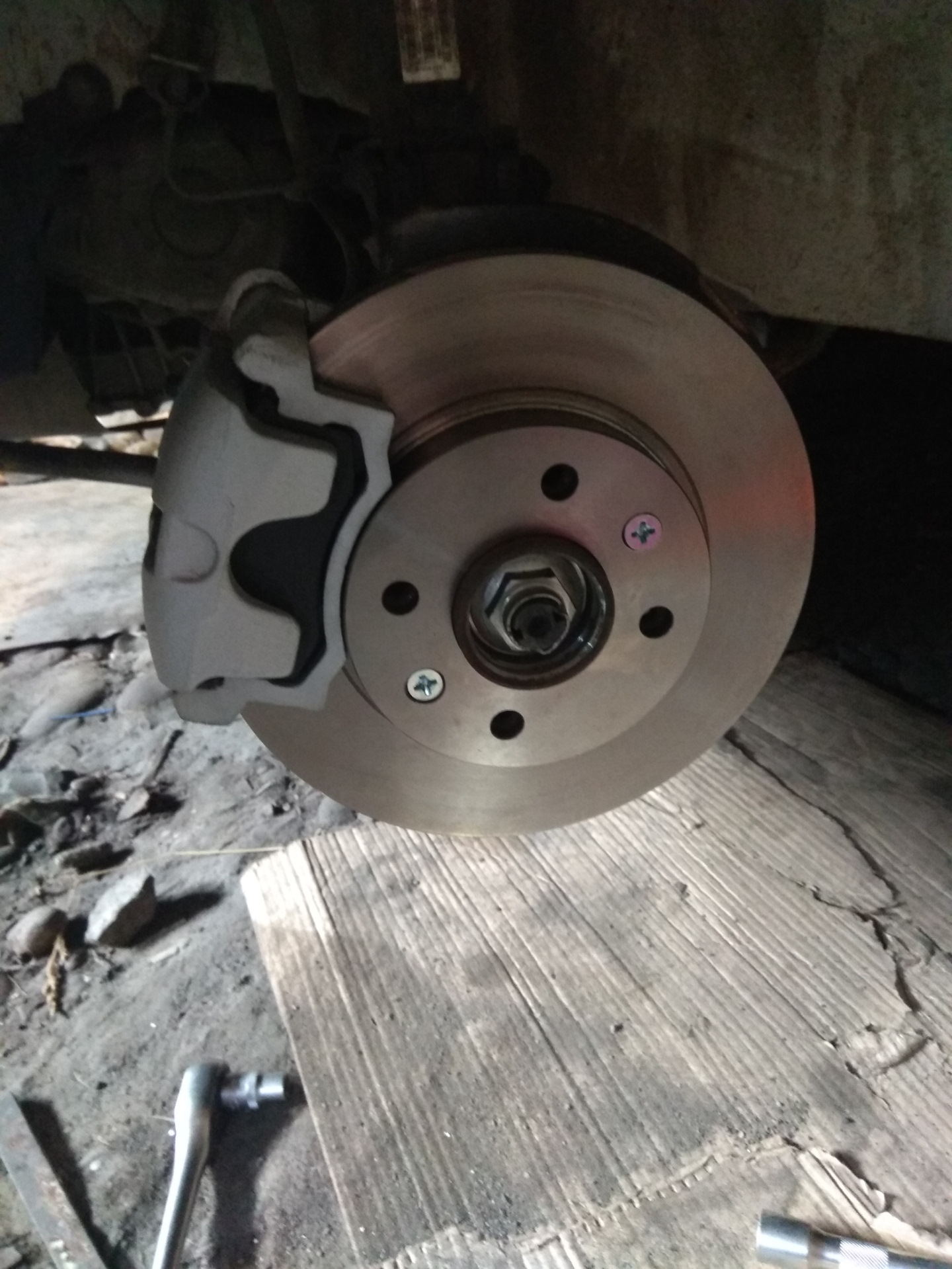

Снял колеса, снял накладку суппорта, или как правильно 🤔 болты под звездочку открутились без танцев с бубном. Вытаскиваем Колодки.

Далее откручиваем скобу супорта, так же без проблем. Снимаем тормозной диск.
Тормозные диски фирмы Алнас. 13е, как и родные.
Так как в летних дисках отверстий под направляющие нет, и чтоб каждый раз при снятии колеса не ловить отверстия под болты, было решено в отверстия диска под направляющие сделать не большие углубления
И закрутить туда болтики с шляпкой.
Ставим диск на законное место, притягиваем нашими новыми направляющими.

Хорошо что машина новая. Вспомню 21099 как это все плохо снимается… Болты под направляющие смазал? Потом хрен выкрутишь.
Я тоже готовился к худшему)) смазал, надеюсь поможет
