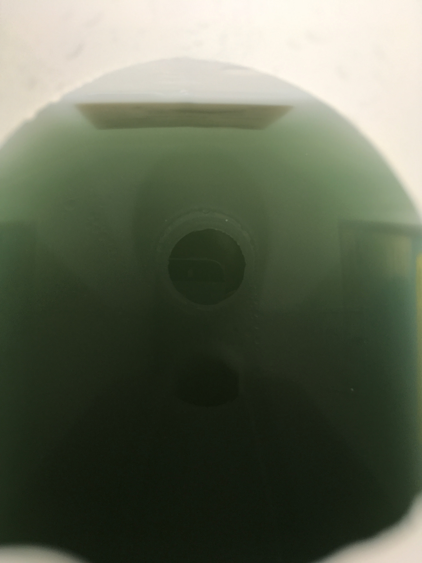

4. Открываем вентиль, сливаем. Когда все сольется закрываем вентиль, заливаем дистиллированную воду в бачок до уровня (крышку не закрываем);
5. Запускаем двигатель, прогреваем до рабочей температуры. Следим за уровнем — он будет уходить. Своевременно доливаем дистиллированную воду. Я при +16 гонял жидкость по контуру минут 5, затем глушил;
6. Сливаем, снова заливаем. Повторяем необходимое количество раз. Я сделал 6 повторений;

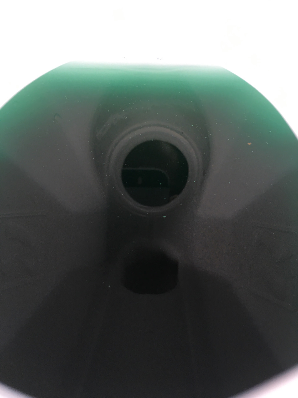

7. Закрываем вентиль. Заливаем концентрат, все 5 литров. Медленно, не спеша. Дальше, при необходимости, доливается дистиллированая вода;
8. Запускаем двигатель и ждем порядка двадцати минут пока из системы выйдет весь воздух. Воздушные пробки отлично прослеживаются по двум тонким штуцерам расширительного бачка. Ждем пока по ним перестанут бежать пузырьки воздуха. При необходимости доливаем воду до уровня. Закрываем бачок (пару дней следим за уровнем).
Только на пятой промывке вода более менее стала похожа на воду без примесей старого антифриза.
Плюсы от проделанных процедур говорят сами за себя! Раньше после длительных поездок глушишь двигатель, а вентилятор продолжает работать. Сейчас же, при прочих равных условиях, вентилятор не включается. И чистая, зеленого цвета жидкость в расширительном бачке, а не серо-буро-коричневая.
Про обслуживание системы охлаждения двигателя можно забыть лет на пять. Радиатор помыт, вентилятор обслужен, антифриз свежий.
