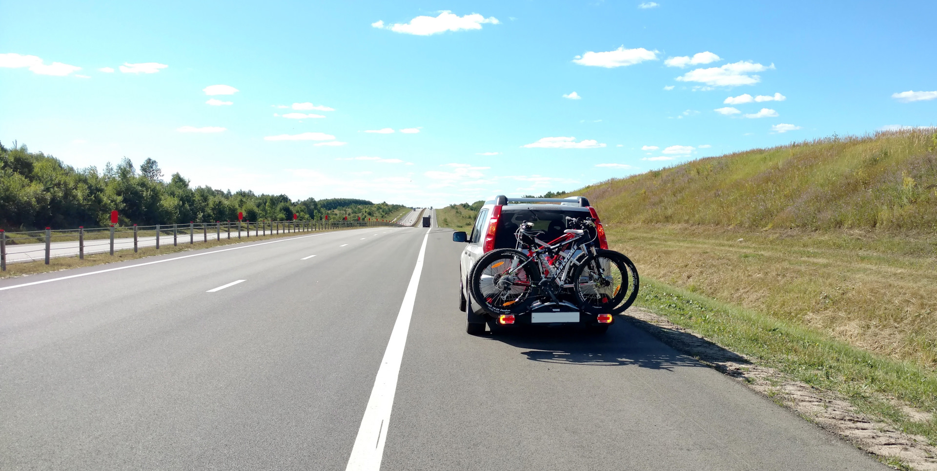

После покупки Трейла встал вопрос с перевозкой велов. На крышу уже не закинуть, да и сложность установки велокреплений на крышу уже запарила. Решение использовать велоплатформу стало неизбежным. Долго пытался найти БУ на авито, но доверия нет, денег перечислять в общак не хочется. Заказал новое, в конце концов будет переходить на последующие авто.

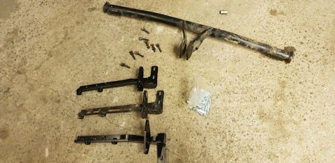

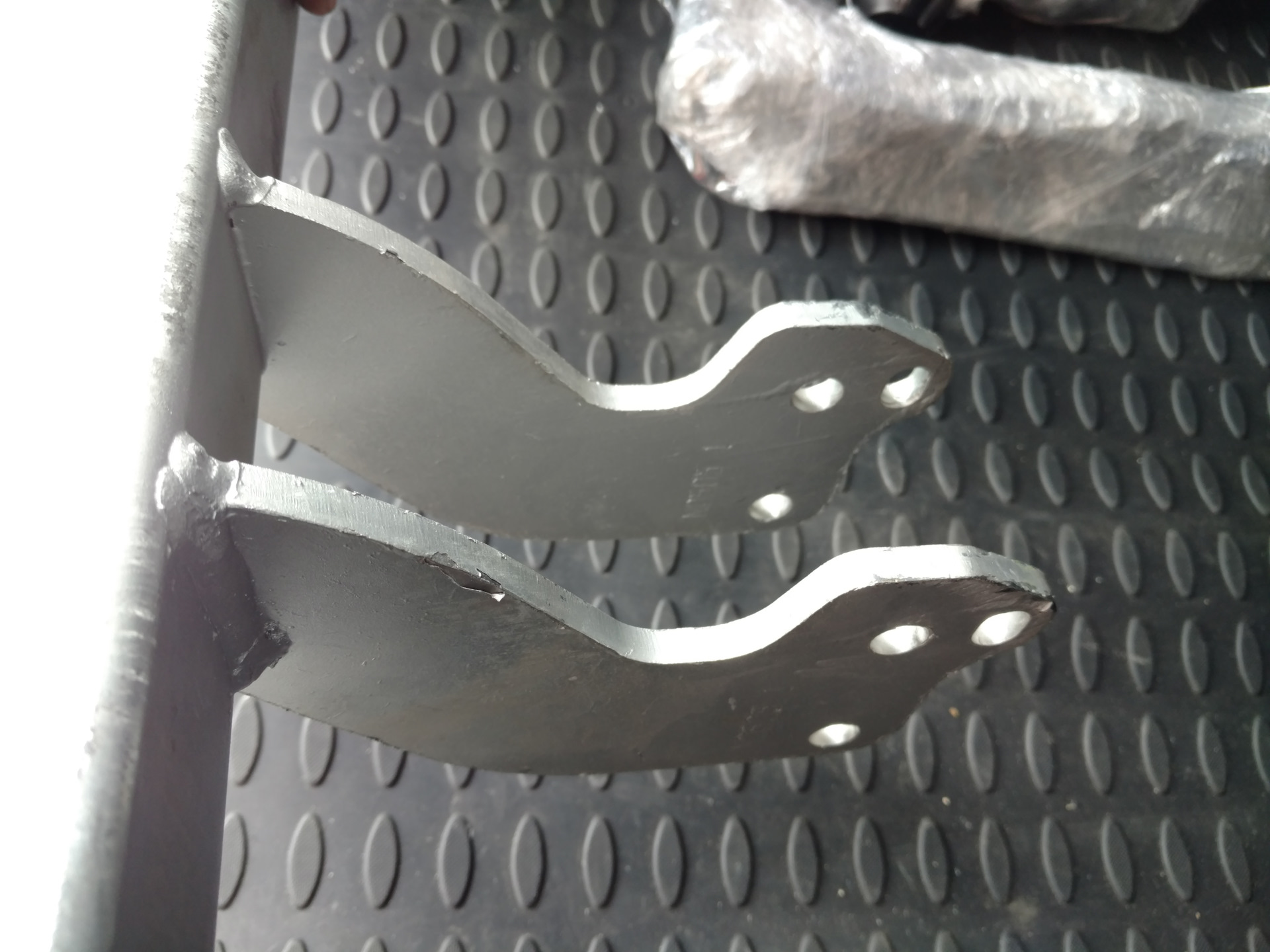

Далее встал вопрос фаркопа. Выбор пал на Galia N050A оцинкованный не быстросъем. Заказал в фаркоп_рф, немного скинули цену, но когда забрал из транспортной то был огорчен побитостью оцинкованного слоя. Видимо фаркоп кантовали по складу несколько лет и местами поколотили. Написал им письмо и мне вернули 500р. на которые был куплен балон краски с цинком в Леруашке.

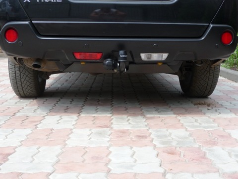

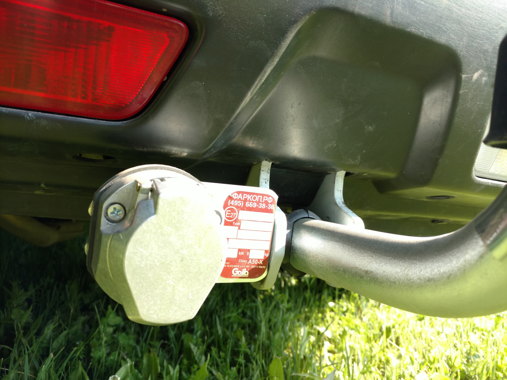

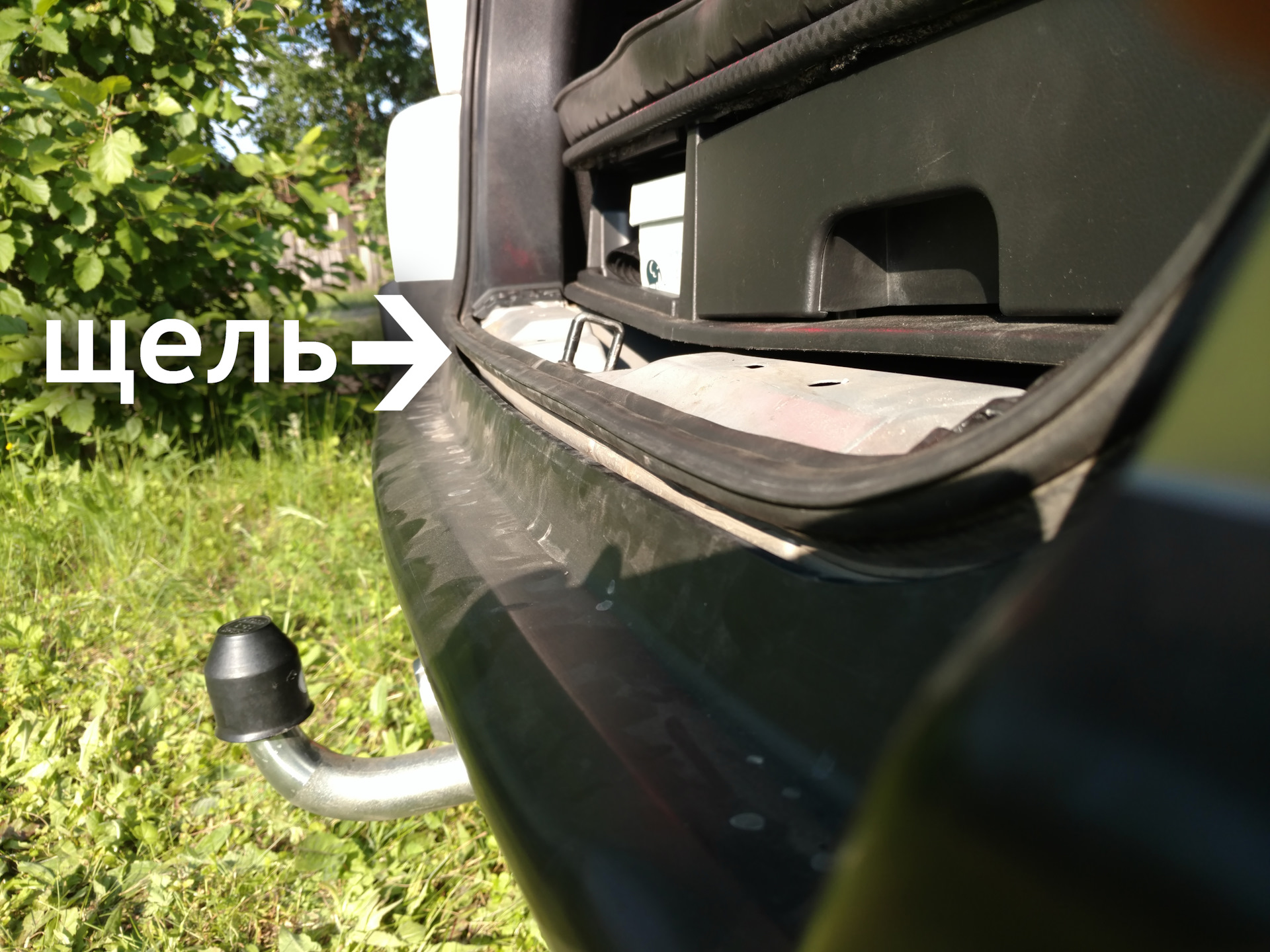

Установку проводил в сертифицированном сервисе, т.к. в народе бродит разговор, что нужно будет оформлять в ГИБДД. Конечно это нужно сделать перед установкой доп оборудования, но надеюсь что снимать для оформления не потребуют)) если начнут операцию "Фаркоп". Т.к. ставил в период карантина, то в сервис не пускали, (да и сейчас закрыто для клиентов) не видел процесс, но сервисмен сказал что бампер никак не ставился ровно. Осталась неприятная щель, бампер упирается в концы балки фаркопа, пока забил на это.

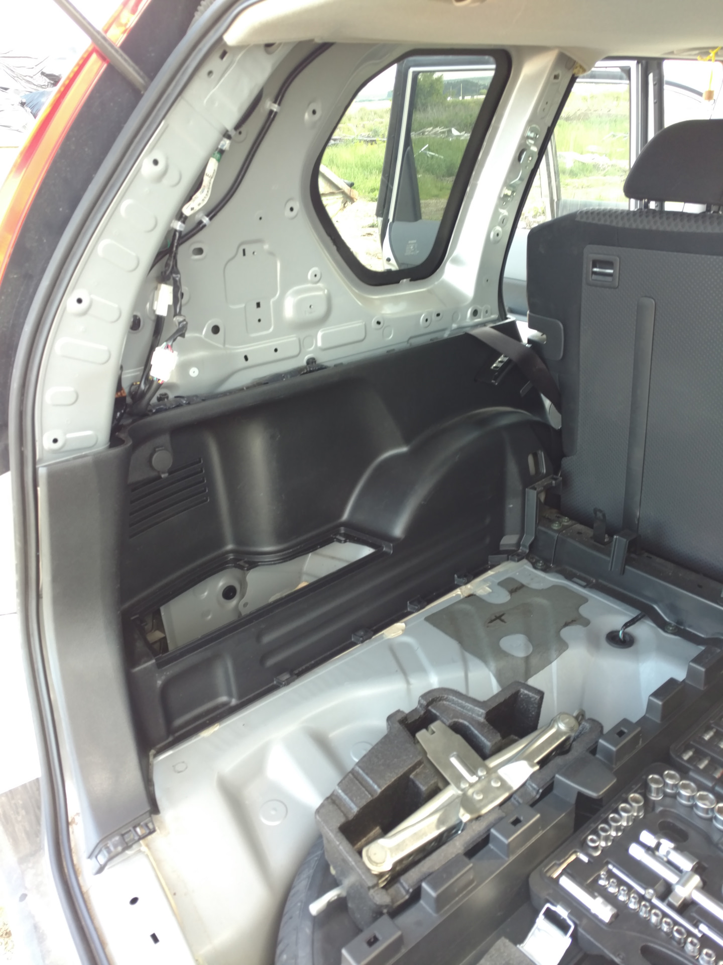

Электрику подключали в штатный разъем, без "папы" просто пинами, сложностей не было. Но салон пришлось раскидать.

Колпачок на шар уже успел потерять, видимо новый расходник добавился))

модель велоплатформы интересует и где брали?
Thule 927, брал у местного оф дилера. Очень понравился этот тип в сравнении с крышным вариантом. Проблема только в весе, 18.5кг. таскать сложновато. Но ставится за 5 секунд. На парковке убираю в багажник, дабы не провоцировать шаловливые ручки.
Спасибо! Тоже рассматриваю такой вариант
