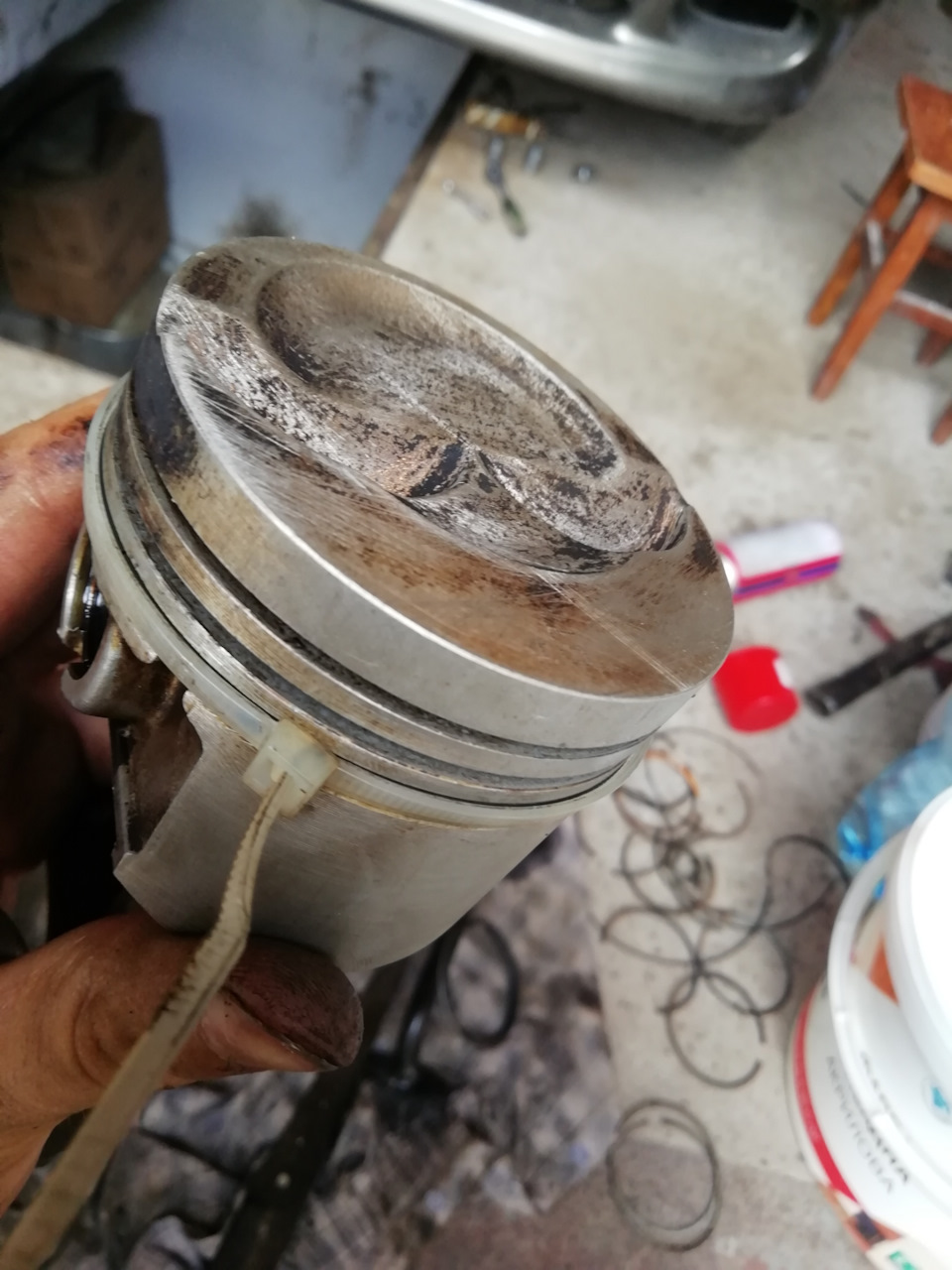

Может и есть такой способ на просторах интернета, не знаю, но сегодня меняя поршневые кольца на део сенс столкнулись с проблемой из области "Как вставить поршень в блок не сломав при этом маслосьемное колечко без спец приспособлений". Вытянув поршня с блока, первым делом решили проверить на старых кольцах как же их вернуть назад, пробовали сжимать кольца и пальцами и поджимать отвёртками, результат был нулевым, а потом и вовсе кольца начали лопаться, так сломав все 4 старых кольца, начали прикидывать как бы сжать кольцо, не имея под руками приспособления для этого и не сломать его. И тут на глаза попали пластиковые хомуты которые лежали на полке, решили проверить и как оказалось не зря, кольцо полностью было на своём месте и поршень с лёгкостью входил в блок, правда хомут не давал посадить поршень полностью, но нижняя часть кольца прочно сидела в блоке и оставалось только срезать хомут и опустить поршень до нужного нам уровня. На всех остальных поршнях мы немного смазывали хомут маслом и когда кольцо входило в блок хомут просто сползал вверх. И совственно фото.
Ещё раз повторюсь, не бросайте камнями если тема не новая, но надеюсь что кому-то поможет 😏 П. С. остальные 2 кольца стают намного легче, они менее хрупкие и их легче сжимать. Хороших дорог всем и поменьше поломок.

Замки колец правильно развел по сторонам и верх-низ на кольцах поставил?
заниматься ремонтом не имея при этом необходимых инструментов это конечно особого рода удовольствие.
Металл 1мм.ширина примерно 5см.Длина.чтобы обмотать вокруг поршня .оставить 1см зазора и загнуть наружу 1-2см.естественно убрати наждачкой все зазубрины.
Мажешь маслом это колечку с нутри.одеваешь на плршень с кольцами.зажимаешь пласкогубцами.обстукиваешь вокруг молоточком.вставляешь юбку в цилиндр и ручкой молотка забиваешь поршень.переодически постукивая по обойме где кольца.влетает легко

На крайний случай норм) Знакомый делал из типа пивной банки и хомута обычного оправку, ничего, мотор собрал, дело было в деревне, магазинов по близости небыло)
