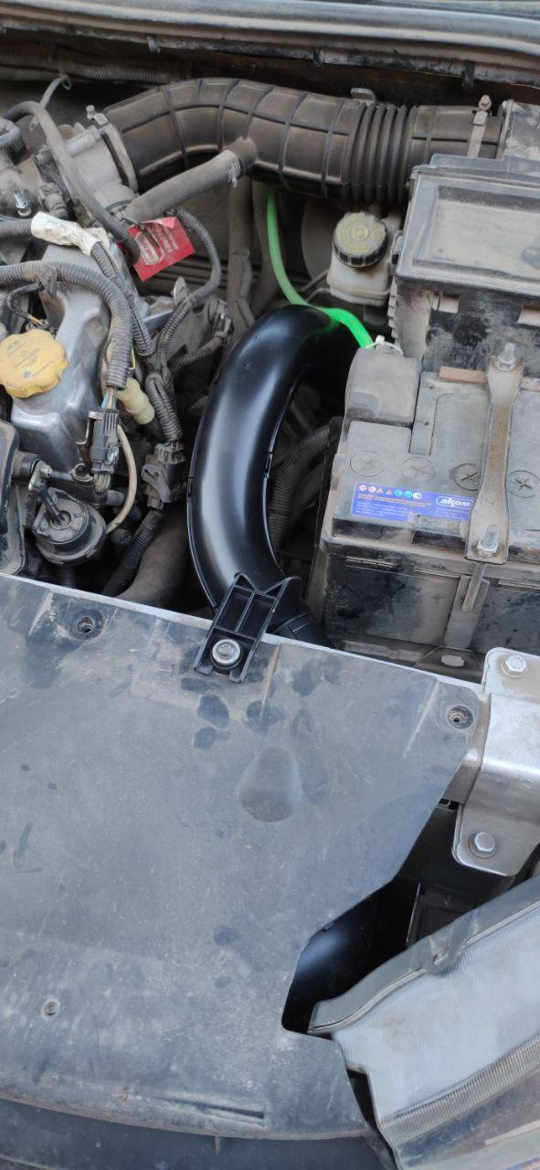

Действие номер раз.
Выдергиваем дребезжащее нечто из-под капота.
Достаем из широких пакетов другое нечто с артикулами 8450032994 и 8450031942
Радуемся, что там есть резиночка.

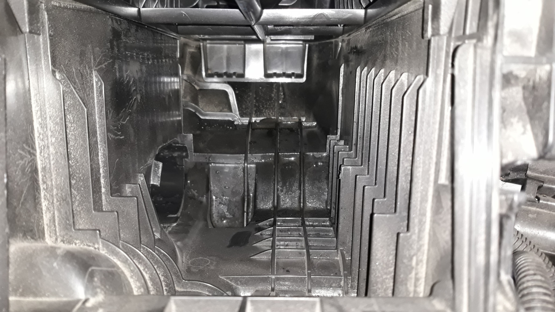

Открцчиваем, поднимаем, распираем жабо, ибо дворники нам лень снимать.
И вставляем туда сеточку цельнолитую от Мавико за 200р.
После чего снимаем мотор печки, чистим все моторное пространство печки и кисточкой чистим долбаную крыльчатку тихо матерясь и покуривая. Успокаивая, что теперь туда листвы не налетит.

На две ближние к бамперу шпильки крышки декоративной накручиваем гайки под ключ на 10, а на две ближние к лобовому стеклу нифига не накручиваем. Ставим крышку и замечаем, что перестала она тереть шланг сапуна и крышку горловины.
Расходимся.

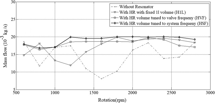

Внизу прикрепляю результаты измерений максимального воздушного потока системы впуска на опытном ДВС без резонатора (пунктирный график) и с резонаторами Гельмгольца различных объемов. Как видите, на оборотах ~1650 производительность впуска без резонатора упала почти в три раза, на ~2500 в полтора раза.
Вооооот. Теперь предметно. То есть, судя по графикам, повышается плотность потока. Замеряли в рессивере впускном или где? Плотность так же зависит и от температуры воздуха, направления впускного патрубка (паралленьно потоку извне, перпендикулярно) и даже от местности. Я провалов не заметил. Я понял о чем Вы говорите и, судя по графикам, так оно и есть. Но наш мотор настолько неидеален, что эти просадки нивелируются мозгами. Теперь буду смотреть на этих оборотах что происходит, и, если не устроит, буду что-то решать со старым впуском. Опять же, на том же "спорте" впуск прямее некуда, но ничего, едет. Не думаю, что это заслуга фазовращателя и объема мотора. За инфу спасибо, есть над чем подумать. Весь вопрос, нужен ли нашему мотору такой поток, если он тошнотный как раз до этих оборотов.
Это не плотность. Это расход воздуха.
Самый обычный у нас мотор и просадки не "нивелируются мозгами". ЭСУД не может физически увеличить максимальный поток — дроссель же больше 100% не откроешь.
