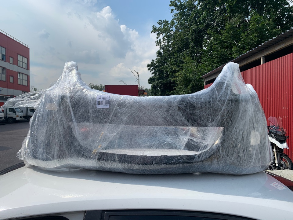

Друзья, всем привет! Приехал мне из Питера передний бампер, заказывал аккурат перед днем рождения. 2 недели на изготовление и еще 3 дня доставка. Бампер с накладками под ПТФ обошелся мне в 11000р +1800р доставка. Ну что могу сказать. Когда привез на дачу и все распаковал, немного разочаровался. Креплений для решетки радиатора нет, на накладках так же ни одного крепления. Придется чесать репу, но наверное уже не мне, а в кузовном, где будут ставить и красить. Хотя, я наверное не первый, кто приезжает с репликой. Надеюсь все встанет хорошо. А вообще, за эти деньги грех что-то предъявлять. Осталось докупить нижнюю решетку и ПТФки.

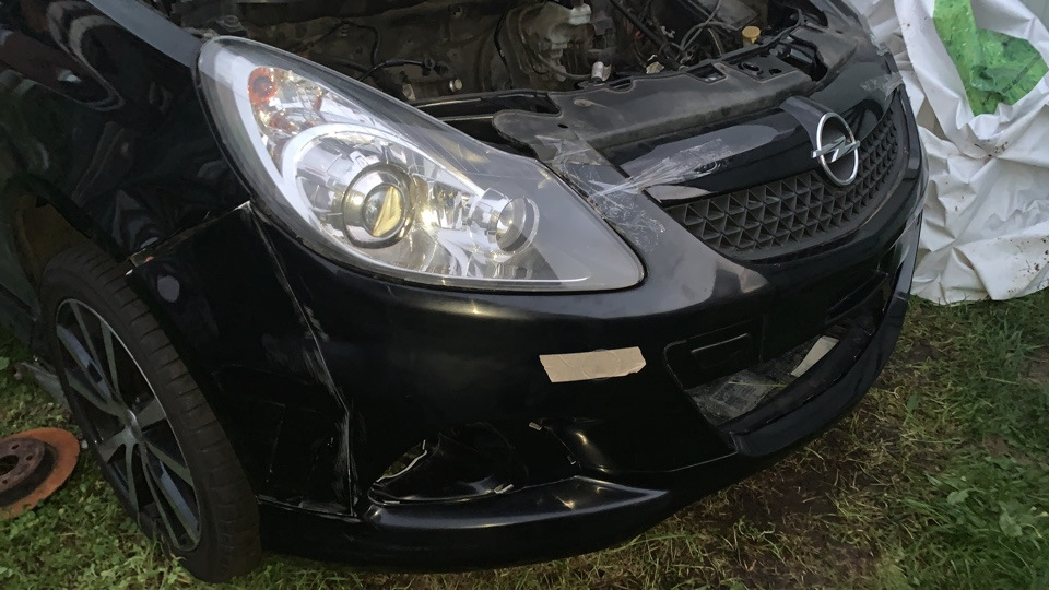

Так же нужно было менять телевизор, так как старый уе**ли и не поменяли. Ну да, а зачем? На скорость-то не влияет. Хотел уже брать новый китайский, вроде как ставили и все хорошо, но опыт с китайскими кузовными деталями у меня уже был и довольно печальный. Лучше сжать булки, но купить б/у оригинал. Ценники разные, новый китай 3.5-5тр, б/у ориг от 5 до 8 в зависимости от состояния. Новый ориг от 10тр. Волею судьбы наткнулся на объявление о продаже нового ориг телека, по очень хорошей цене. Но! С дефектом. Подумал, Бог с ним и забрал.

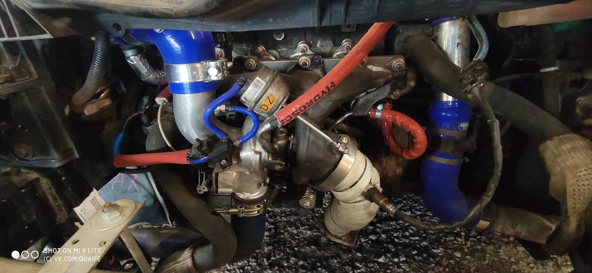

Пока все, больше ничего нового. Машина разобрана. Резинки и прокладки по двигателю уже заказаны. Мотор расточится под 1 ремонт, обойдется без перегильзовки. Но точить только с поршнями, которые буду заказывать на неделе. Большая засада с шатунами. Если исходить из небольшого бюджета и ковки, то надо покупать с алика. А там в наличии ничего нет. Из Германии, Чехии и Франции они не отправляют. Замучал уже всех продавцов. Предложили шатуны с мотора х16хе (corsa b gsi), там разница только в пальце 18мм, против нашего 19мм. Но где отверстие под палец, там нет скоса. Думаю они просто не подойдут к поршням. Брать МэдКэт за 25 и еще 5-7к отдать за болты ARP пока жаба душит. Не поймите, что экономлю на машине, просто бюджет итак не маленький. Тем более когда знаешь, что деталь может стоить гораздо меньше. Если кто-то знает еще варианты, буду рад помощи.

что нету fcp шатунов?
Привет! В наличии нет, все под заказ, ждать 2-3 недели. Цена 31к(

Не расстраивайся по бамперу. То, что там стыки у жабр- это особенность матрицы. Она разборная. Эти швы шкурятся нормально.
Что касается ушек под крепление решетки- технологически не сделать их при поклейке реплики бампера. Клей решетку на стекольгый полиуретановый герметик и будет тебе счастье. Незабуддь пользоваться струбцинами, чтобы зазоры не получились. Зато у реплики кромки под фарами поджаты и не будут сами отщелкиваться из коеплентй на крыльях. Бюбые реплики приходится немного допиливать.
Вроде в клубе недавно висели шатуны глянь
Видел, их давно продали, еще до того, как мотор лег. Каждый день по несколько раз обновляю и клуб, и вк, и авито и все возможные места:)
Пробежался, и правда нигде нет(( ибэй дорого…
Оставляй родные, чо делать
Нет) вообще не вариант. Подход такой, что лучше 1 раз сделать. Тем более не последний человек в наших кругах мне это сказал
