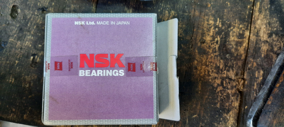

Всем снова привет, Вот и очередная замена роликов дополнительного оборудования, однако после сборки шелест роликов остался без изменений, позже выяснилось что это шуршит компрессор кондиционера, сразу был куплен подшипник и заменен, вот и счастья все тихо и хорошо.
Так же было замечено что начал капать антифриз с водяного насоса, ну и его поменяли под шумок.
Вдохновение брат тут Замена помпы мондео 4 ! Быстро и не сложно)
Замена подшипника муфты кондиционера + ремень мондео 4
Для установки и снятия стопорного кольца подшипника кондиционера потребуются вот такте круглогубцы. Сразу для одаренных, БЕЗ НИХ НИ КАК!
В общем все делалось в день отъезда в отпуск, по тому ни фото ни описания, но постов хватает, Удачи всем!
Запчасти на фото: VKM34231
Запчасти на фото: 35BD219T12DDUCG21
Запчасти на фото: 35X55X20
Запчасти на фото: HB1851

Мне был бы интересен сам процесс. У меня при включении климата есть свист с района компрессора. А при езде звук будто едешь на электромобиле. Думаю подшипник компрессора. Пока хз как махнуть. )
скф точил?
Нет, поставил, завел, 3 раза газанул и все ок
