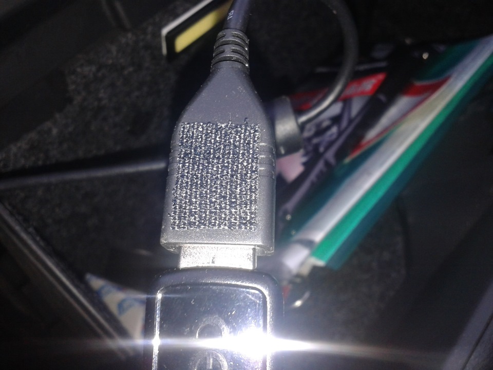

А кстати о птичках, то есть о бардачке. В салоне спонтанно порядок наводил и нашёл липучку самоклейку, которая осталась у меня ещё после установки парктроника.
Нашёл ей следующее применение:
Бардачок у меня с обивкой так, что всё отлично!

на счет шнура который подключена флеха.она через aux?
Вообще-то флешка USB!
AUX — это обычный Jack 3.5 мм.
а с флешкой придумал здорово) не будет теперь болтаться по бардачку)
