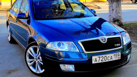

Прошло два года и настал день расплаты. Тесть нашел теплый гараж и понеслось.
Заменено:
Шаровые опоры — LEMFÖRDER
Рулевые наконечники — TRW
Стойки стабилизатора — TRW
Сайлентблоки задние передних рычагов — LEMFÖRDER for Audi A2
Трос стояночного тормоза — VAG
Разумеется ни ключа на 18, ни хорошего расклада у меня с собой не было).
Куча торцевых головок, баллон WD-40 — это не спасло.
На помощь мне пришла верная и уверенная в своих силах мать "болгарка" и отец "кувалдЪ".
Умирал я примерно 12 часов, вспомнив все те слова которые помогают строить или наоборот крушить.
После на "развал-схождение".
Самое приятное в таких делах — это выгода.
На сэкономленные деньги я купил новый аккумулятор, который думаю тоже будет мне верен и надежен, так как старому ни какая "экзекуция" не помогла. О ней есть целая запись в блоге.
