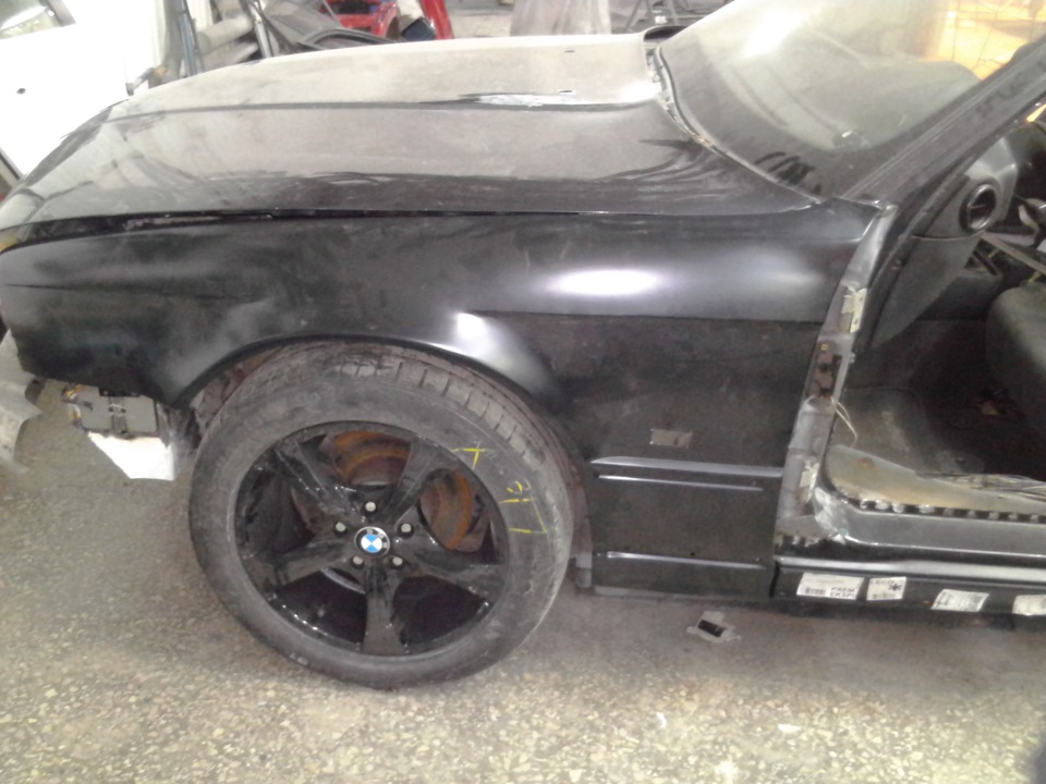

Небольшой мануал или как я ставил поворотники в крылья.

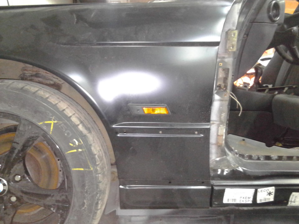

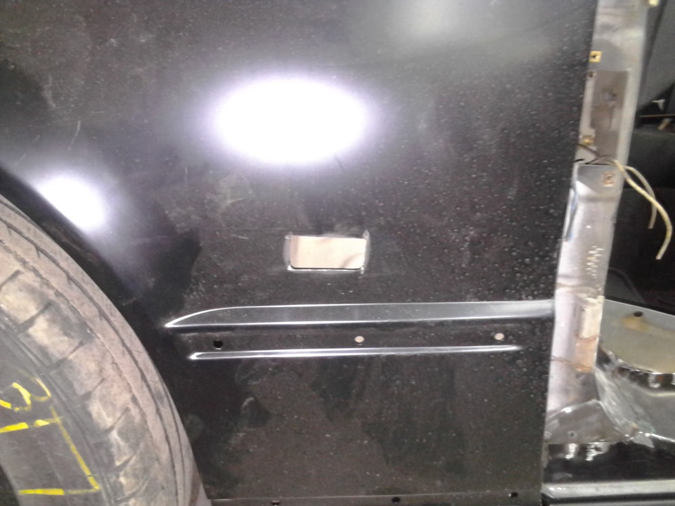

Что нам для этого надо: 2 поворотника, я купил новые депо. 2 цоколя под габариты, подходят от фар головного света. Дальше все просто. Размечаем по резинке от поворотника прямоугольник, чуть позже сделаю схему с размерами, т.к. у меня машина все равно стоит на полном обливе я резал балгаркой, если же машина вам нужна каждый день то нужен будет электро лобзик с пилкой по металлу и дрель со сверлом диаметром под эту пилку. Сверлим в углах по отверстию и лобзиком пропиливаем между ними крыло. Обрабатываем крыло от заусенец подгрунтовываем срезы акуратно обклеив их скотчем малярным. Дальше берём наши цоколи и подключаем их параллельно лампе поворота. Вот у вас и стоят повороты в крыльях)))

Как правильно разметить? тоже хочу заморочиться
Качай мануал по дооснащению поворотниками, там все размеры указаны.
ССылку не скинешь?
scgarage.ru/files/doosnaschenie-bmv-e34/link/103/
спасибо
Место на крыле по мануалу размечал или на глаз? ;)
Да на глаз размечал. У меня получилось 15см от края крыла и 3 см от ребра крыла. Далее приложил резинку и по ней разметил
Зря ты так. Есть мануал в котором всё размечено чё да как.
