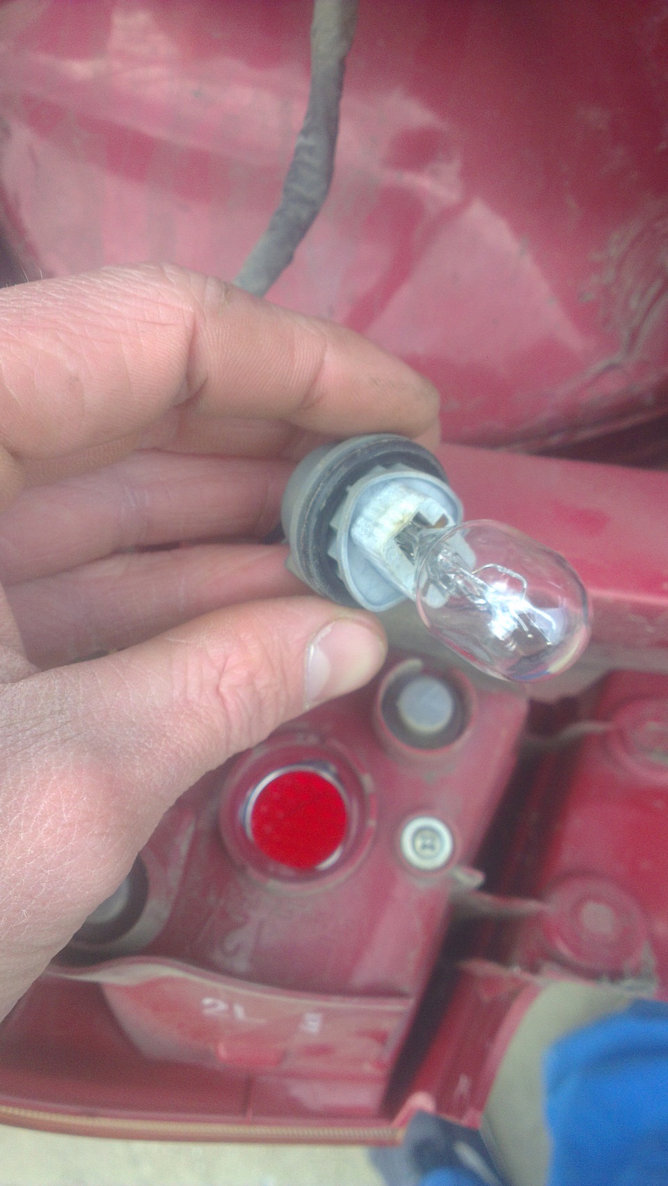

Пройдя по первой ссылке я зашел на лансер клуб, где парень когда то задал такой же вопрос и с тал читать комы. Увидев нужную мне информацию и приняв пожелание удачи от него я приступил к делу. Честно? было страшно немного, потому что там такой жути понаписано, ууу… Значит рассказываю как это делается : вставляете какой нибудь тонкий плоский предмет( в моем варианте, это минусовая отвертка) в щель между углом фары и кузовом, поддеваем ее и оставляем в небольшой натяжке, а в это время другой рукой потихоньку пробуем шевелить ее и тянуть и на себя. Чпок и я ее вытащил.
Вытащил патрон, выкинул старую лампочку, вставил новую
, завел, включил габарит и охренел. Она горит даже в тот момент, когда не нажата педаль тормоза. Хм, интересненько. По началу я думал что то не так. Решил снять правую фару и посмотреть что будет. Проделал всю ту же самую операцию с ней и она тоже горит. И тут до меня доходит, что она же является и стопом и габаритом, просто с разной силой горит)) Круто! Теперь попка стала еще агрессивнее в темноте))

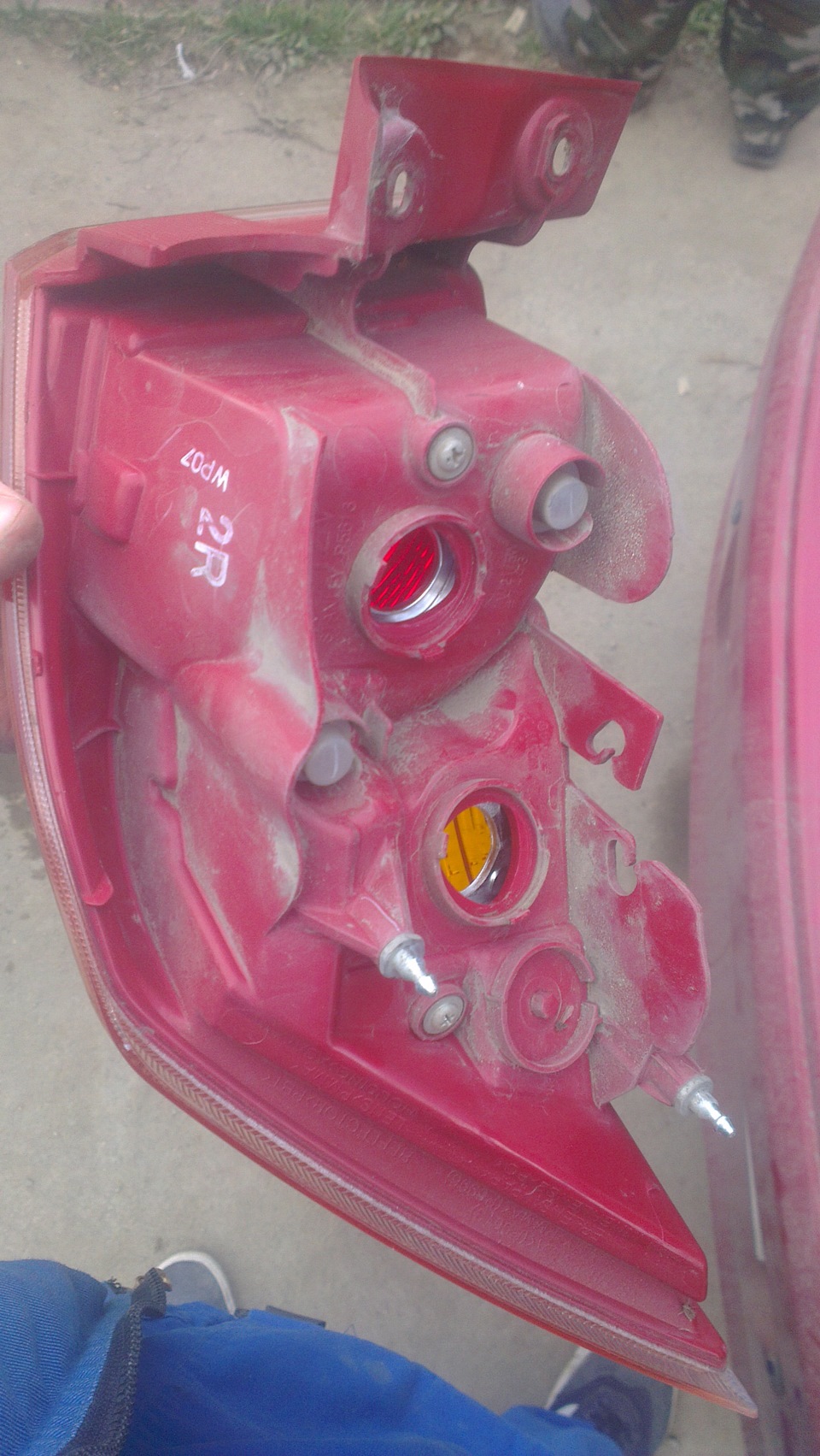

Пока занимался этой заменой, обратил внимание, что фара очень грязная изнутри( за грязный кузов извините, просто строительная пыль и ночной дождик умеют вместе делать пакости) и я решил ее привести в нормальный вид. Да, я мог этого не делать ведь это не видно, очень кропотливо, нудно и все равно через время станет грязным, но… Пупок то мы тоже моей, хотя его так же не видно и он тоже станет грязным)) Вытащил отсюда провода
купил в ближайшем ларьке зубную щетку с салфетками
и начал все драить. К моему удивлению, она не особо то и хотела удаляться с фары, ну ниче, наши все равно победили))
