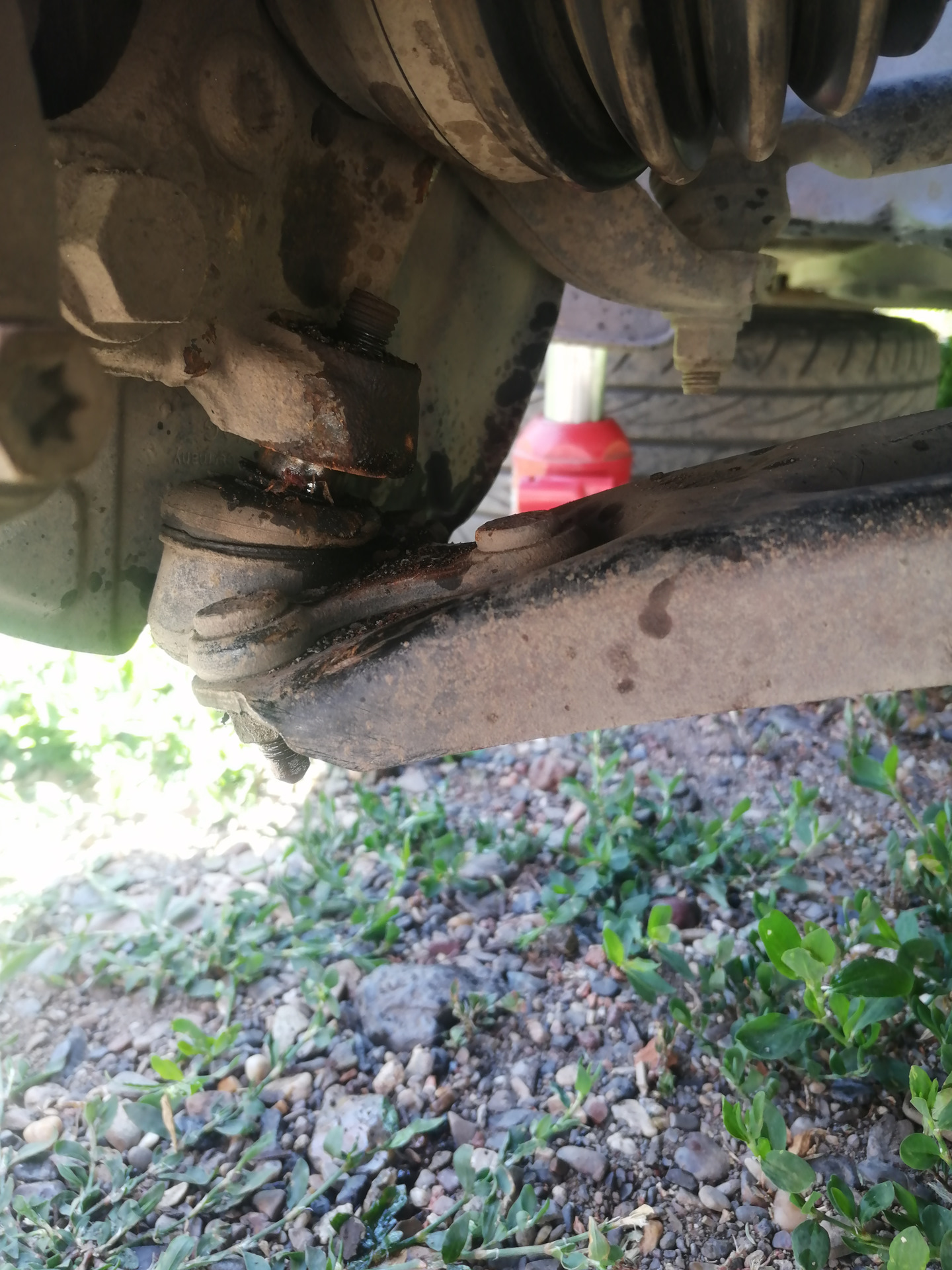

Как я уже упоминал ранее, при первичном осмотре машины при покупке в СТО приговорили переднюю правую шаровую опору. С заменой я конечно затянул, но всё же выбрал время для замены. По замене ничего сложного, поэтому немного фото процесса.

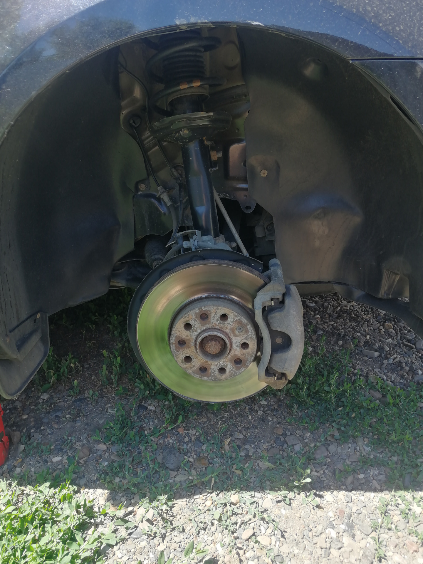

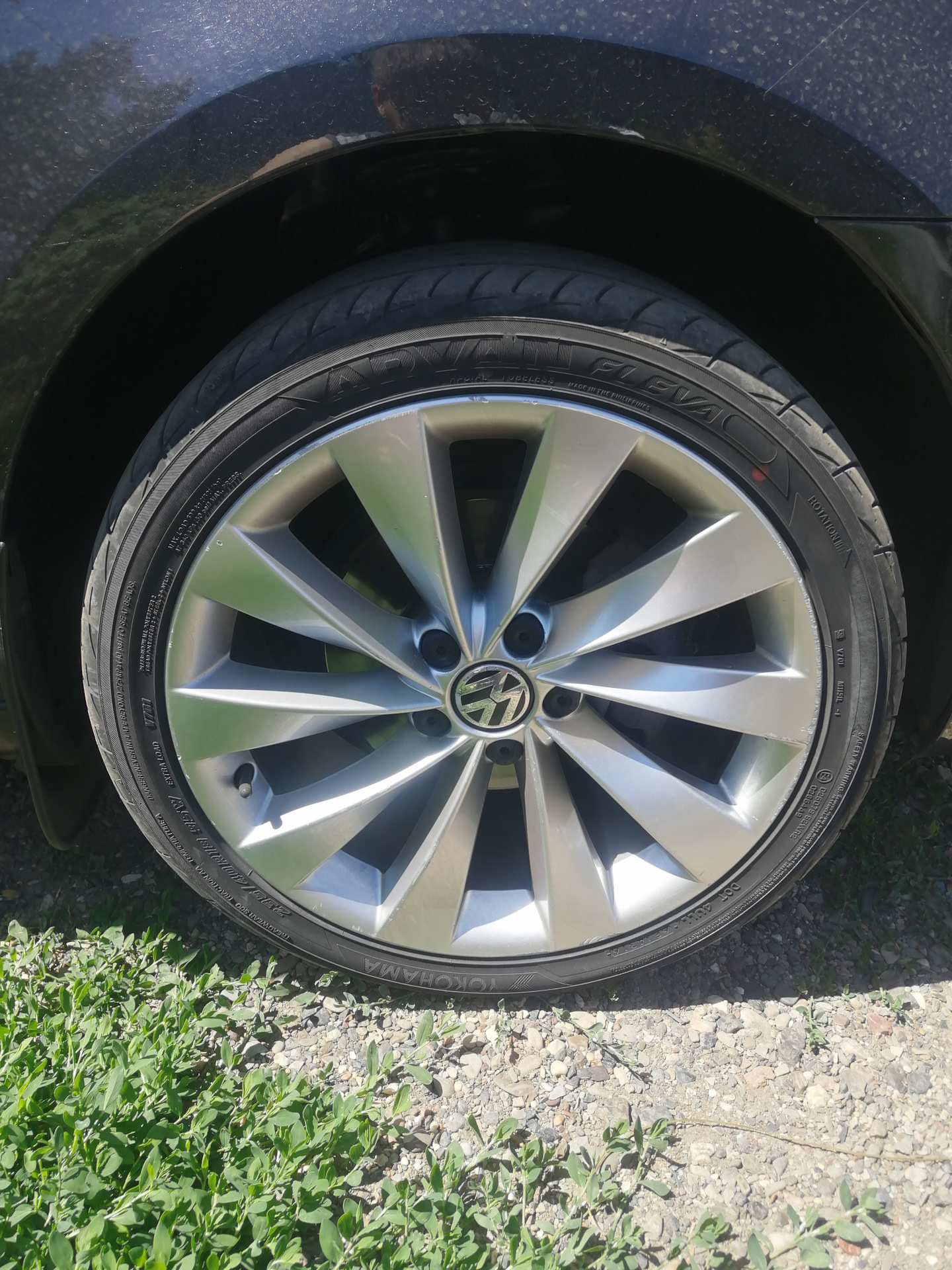

Первое что понадобится сделать, это естественно снять колесо.

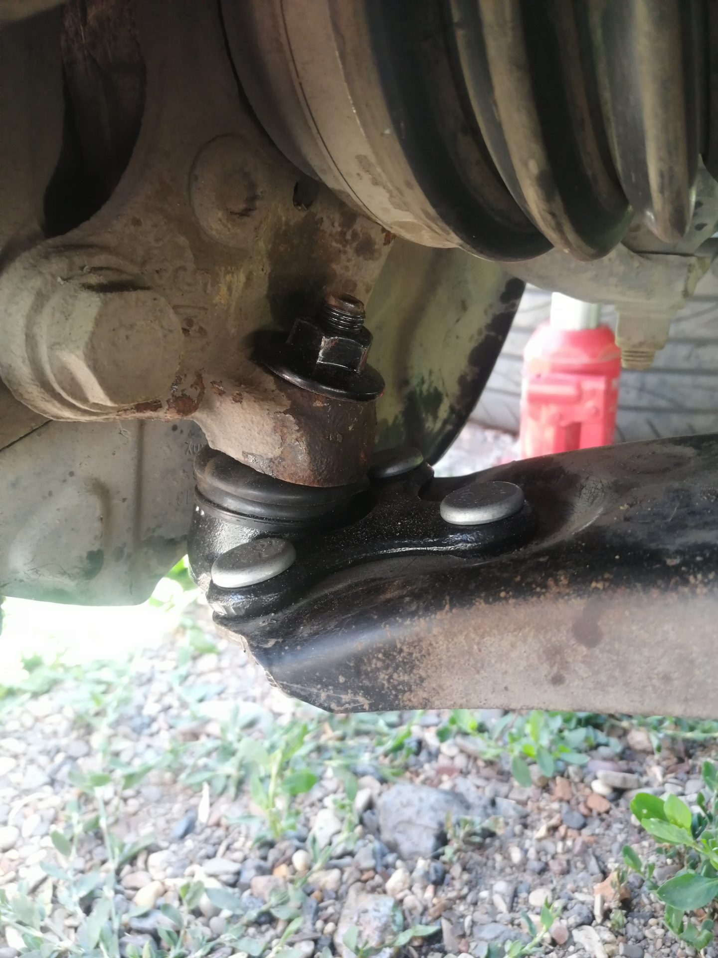

Затем выворачиваем руль вправо для удобства и принимаемся за снятие шаровой опоры. Откручиваем одну гайку крепления "пальца" шаровой опоры к кулаку на 19мм и три гайки крепления шаровой к рычагу на 13мм. Шаровая опора из кулака вышла без особых усилий после одного удара молотком по кулаку. Готово!

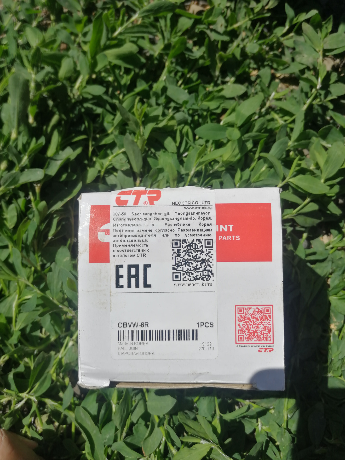

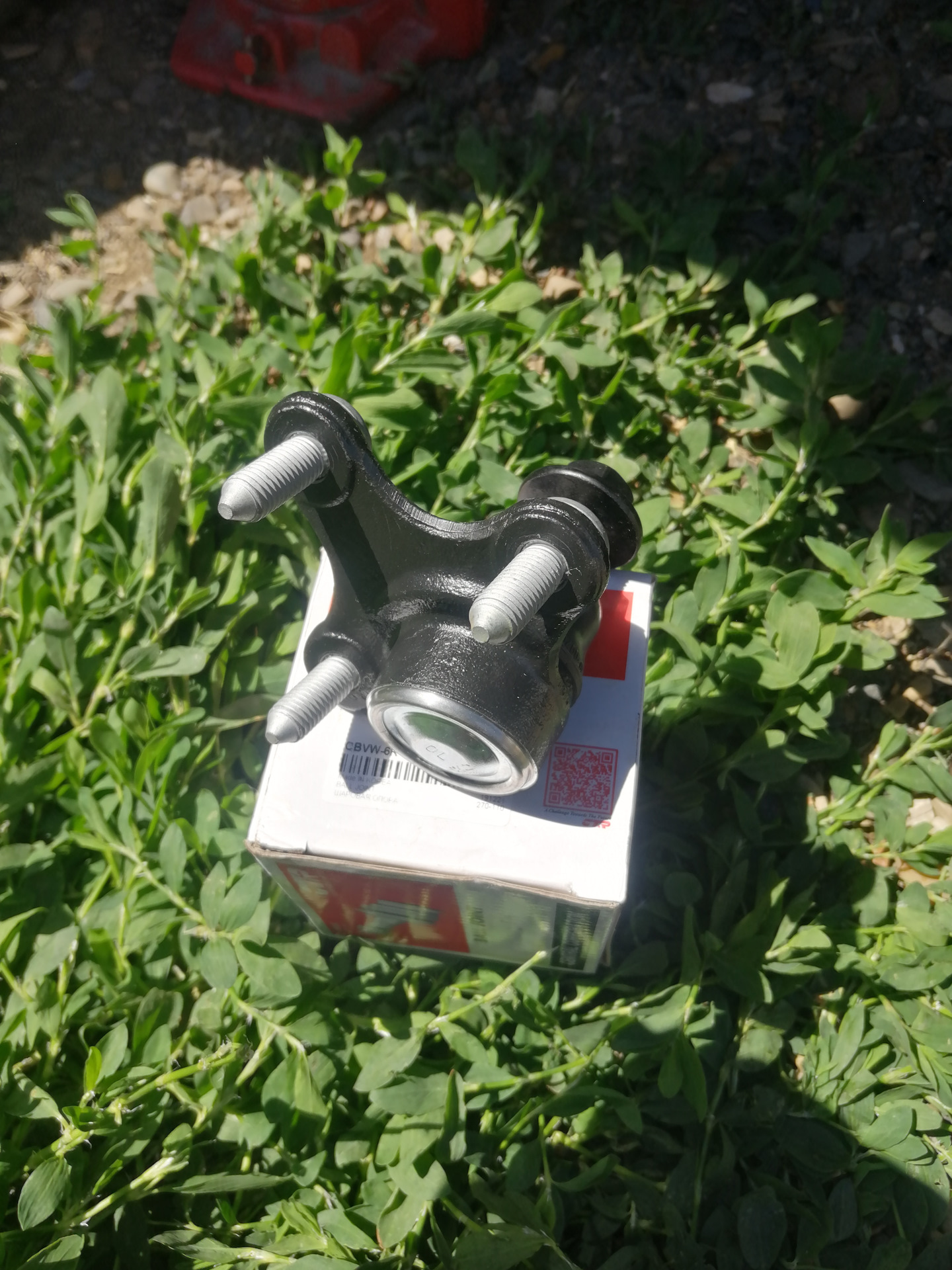

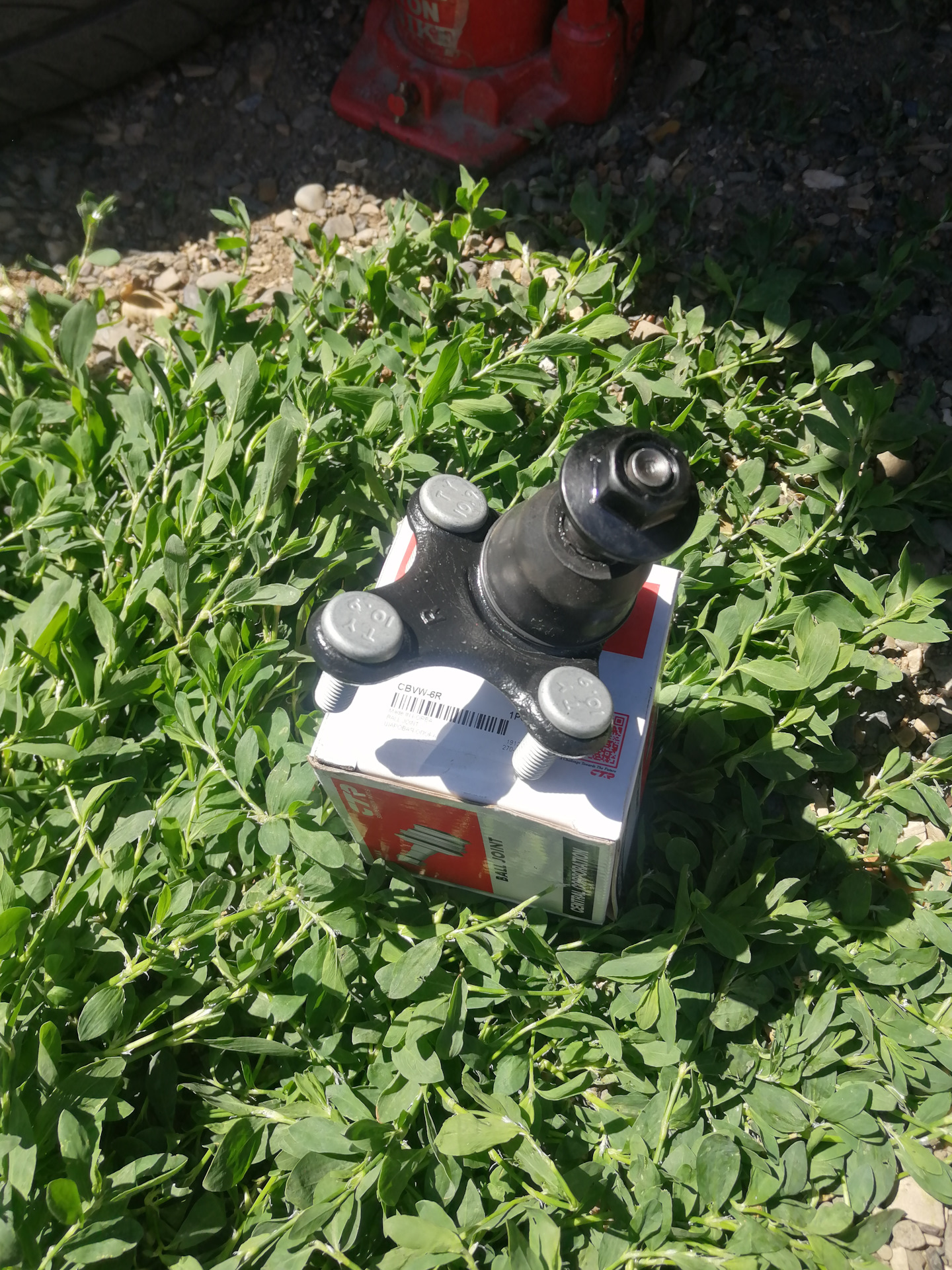

Новую шаровую опору приобрёл фирмы CTR с артикулом CBVW-6R. Считаю этого производителя достойным аналогом, имеющим хорошее качество деталей ходовой части и подвески.
Устанавливаем новую шаровую опору на место, затягиваем гайку крепления шаровой у кулаку на 19мм, затягиваем три гайки крепления шаровой к рычагу на 13мм и собираем всё в обратном порядке.
После замены замены шаровой опоры заметил отсутствие посторонних шумов спереди справа. Так же отметил бы, что при езде прямо, спица рулевого колеса встала ровно (имелось небольшое отклонение вправо).
На это всё, спасибо за внимание!

"после одного удара молотком по кулаку" — в какое именно место надо нанести меткий удар?
Я стучал спереди со стороны суппорта. Бил не сильно, этого хватило. На фото видно след от удара.
