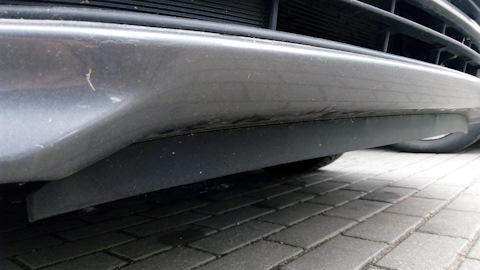

Всех приветствую! Данную запись как вы уже понял хочу посветить своему небольшому, но очень желанному изменению внешнего вида своего авто 😎
Загорелся покрыть нижнюю часть бампера жидкой резиной когда листая бортжурналы людей находящихся в топе Rio (3G) заметил данное преображение. В пример приведу бж RiHan209.
И мне (подумал я) надо подобное воплотить в реальность.

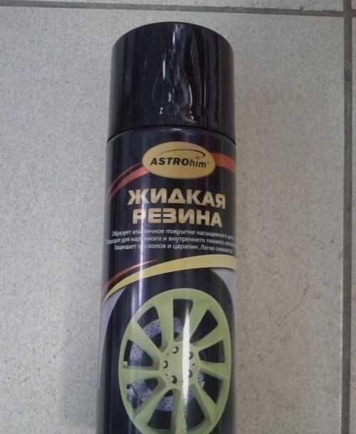

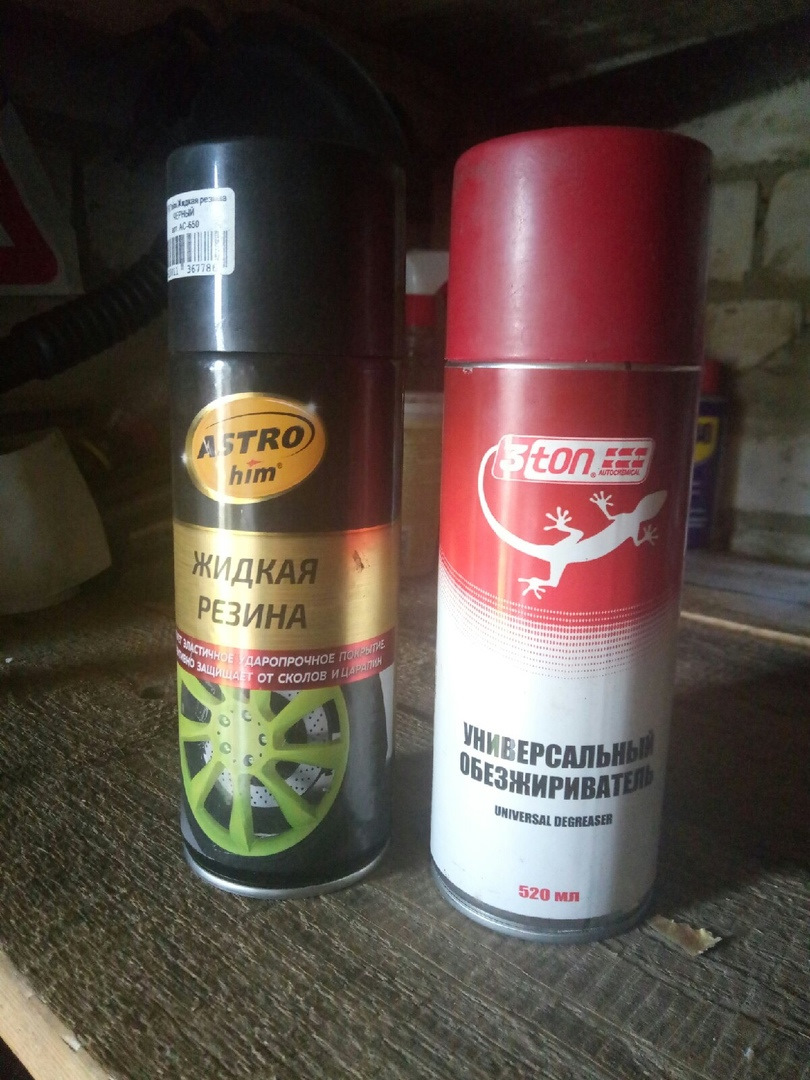

Зашёл в автодок и купил вот такой баллончик с жидкой резиной
Обезжириватель у меня уже лежал 3ton

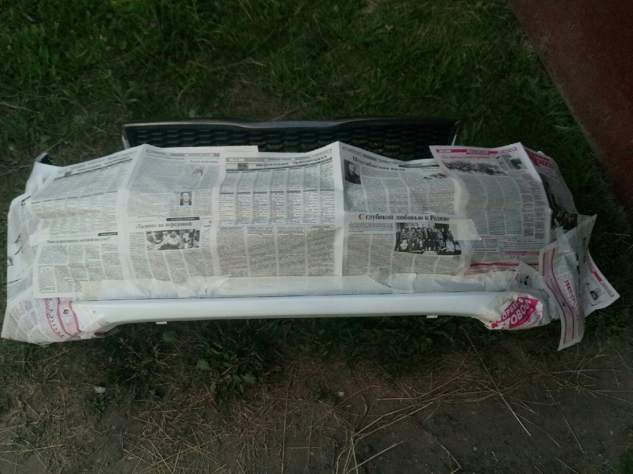

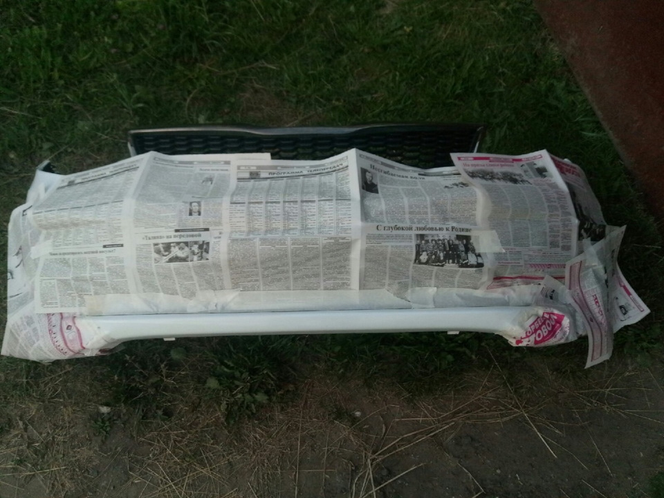

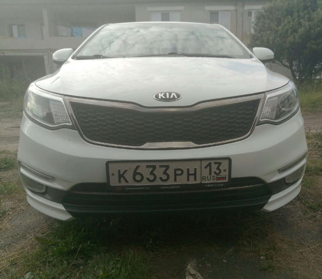

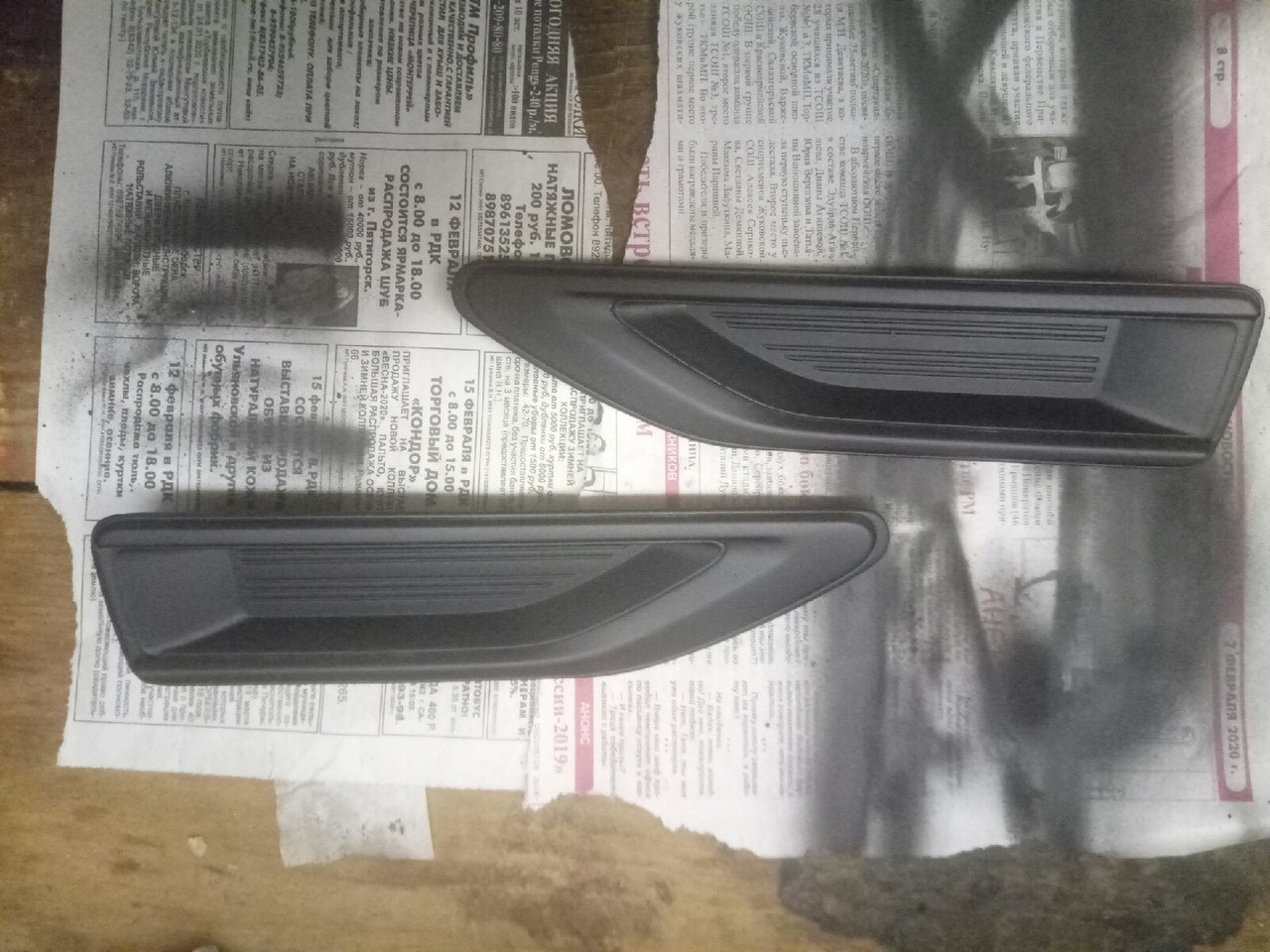

Снял бампер, декор. жабры, всё это помыл, закрыл все элементы которые не будут подлежать покраске и измерил остроту угла где будет лежать жид. резина, таким образом чтобы покрашенная часть сужалась книзу и при этом не зацепляла клыки бампера, затем произвел обезжиривание 🙃

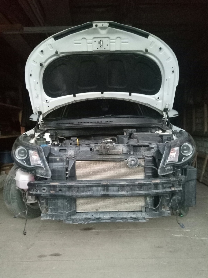

Покрывал данные элементы в 5-6 слоёв, в промежутках снял усилитель бампера и промыл радиаторы из обычного шланга вместе с вот таким средством:
Ах да, между слоями жид. резины выжидал промежуток в 15 минут (посмотрим на сколько хватит эксплуатировать автомобиль с покрытой жидкой резиной)

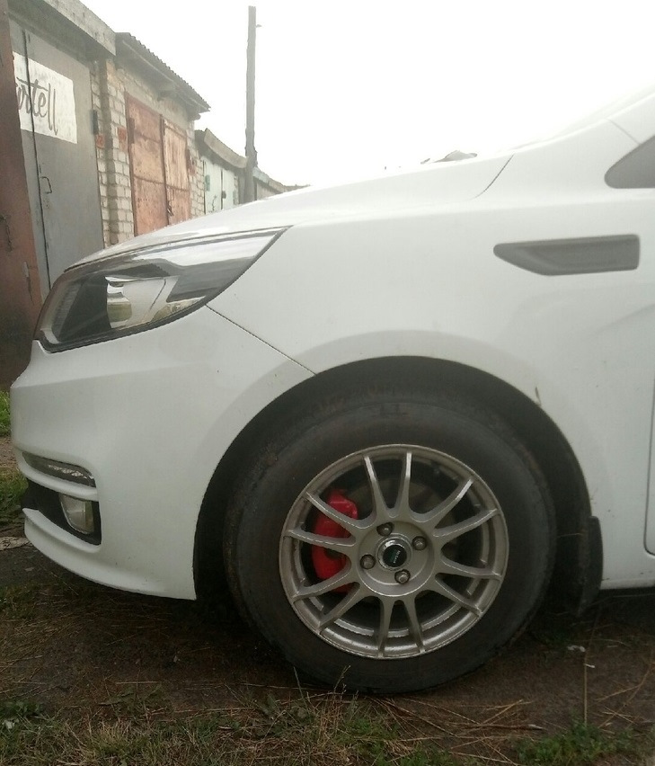

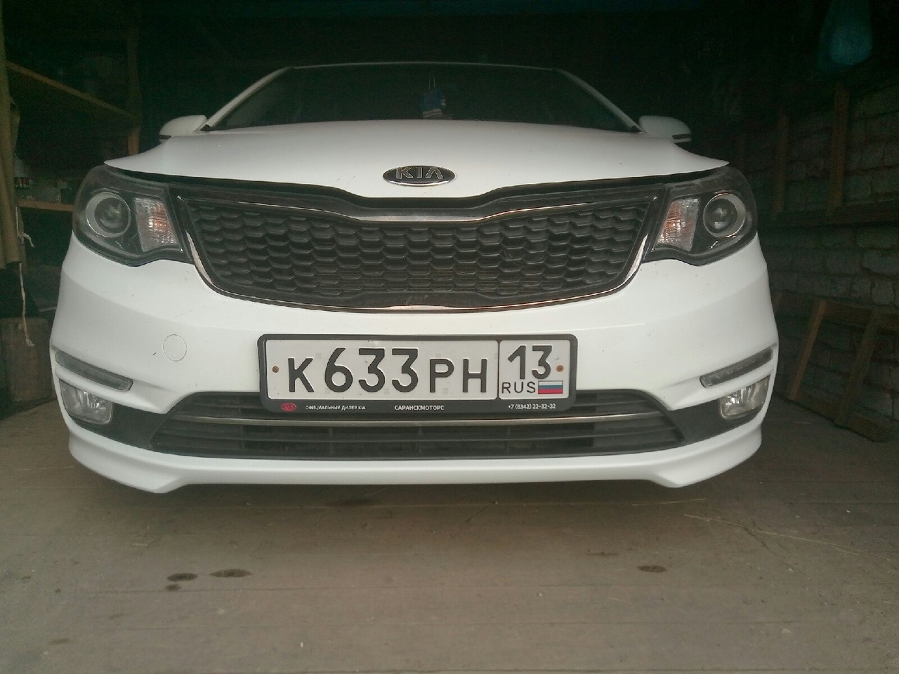

Как чувствует себя резина после полугода жизни?
Ей всё не по чём, живее всех живых на самом деле. Думал надолго не хватит, удивила и вид имеет и нижнею часть бампера защищает. По лету думаю еще решётку радиатора залью ею.
Правильно мыслишь. Машина преобразится сразу. Я на второй Рио делал резиной, только там была кудо, а сейчас ее не делают. И вот делема. Клеить плёнкой или уже с опытом резиной пульнуть и на год-два забыть
Каждый сам выбирает, резиной проще, дешевле, если потребуется буду периодически обновлять её вид. Главный плюс конечно (будь то плёнка или резина) в любой момент снял а там все как новое.

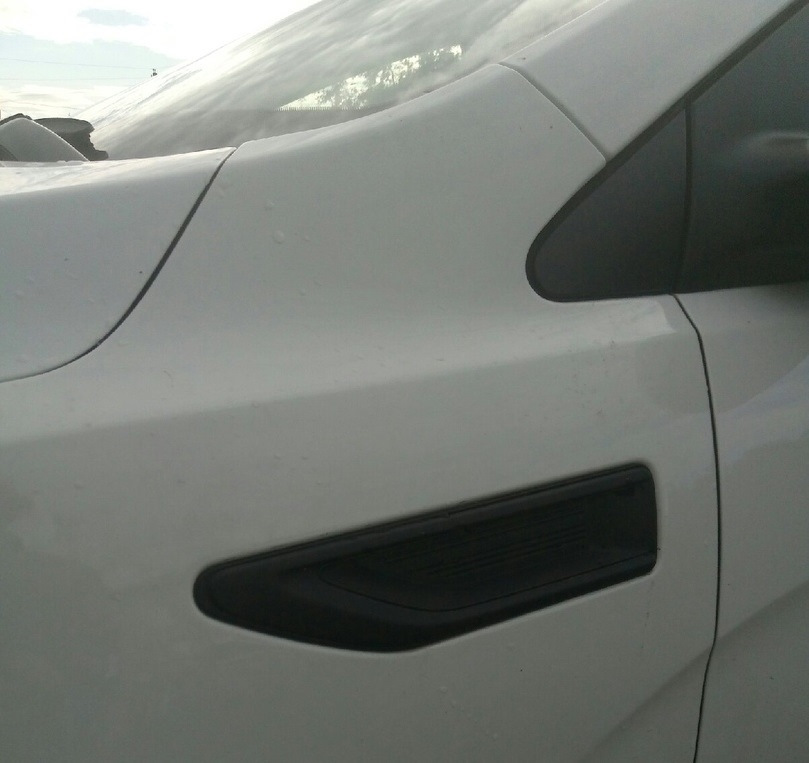

Какая то дичь вышла, дружище

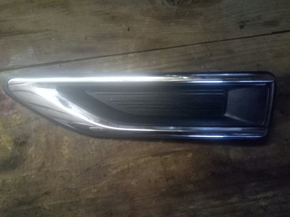

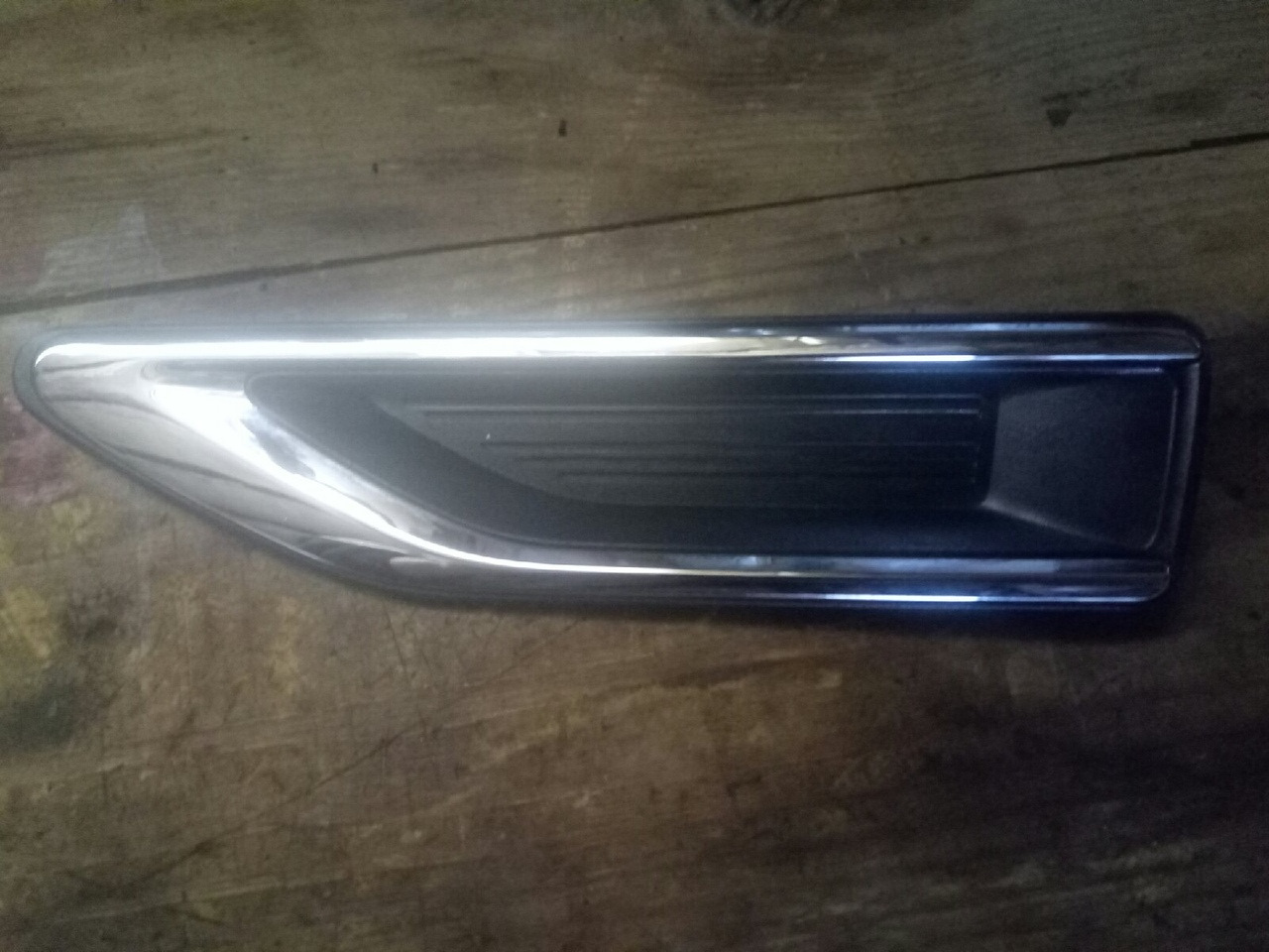

боковые вставки не стоило
они вполне сочетались и хрома в них минимум
теперь смотрятся как усок дешевого пластика
для чего внизу бампера вобще не понятно (вид не красит)
Всё равно на машине в дальнейшем хром не оставлю, либо покрашу либо плёнкой затяну. А всё что делаю с автомобилем мне нравиться, я просто делюсь с этим и всё.
Артикулы можешь скинуть пожалуйста жидкой резины и обезжиривотеля.
Жидкая резина (арт. AC650), обезжириватель (арт. TC545).
Спасибо
