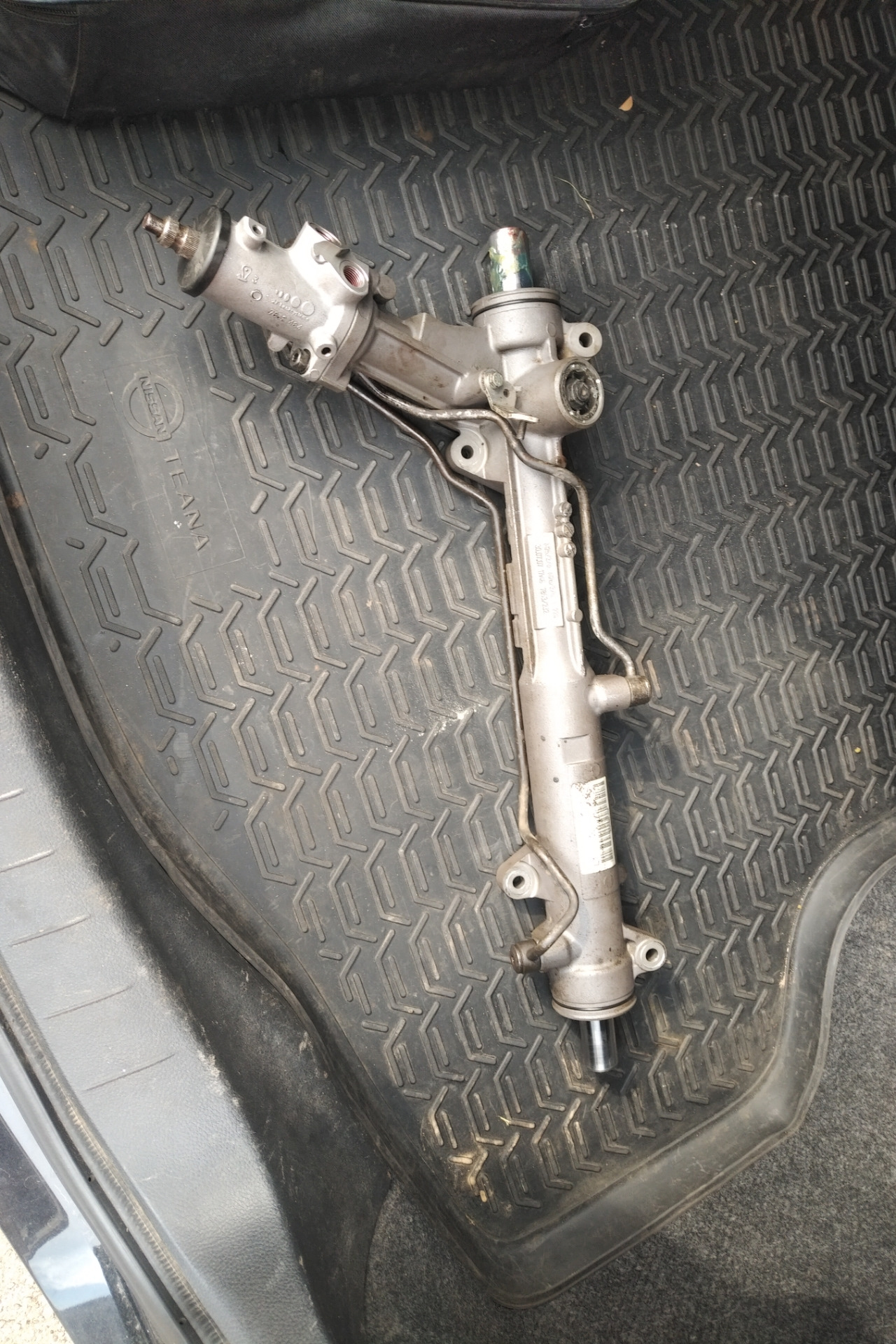

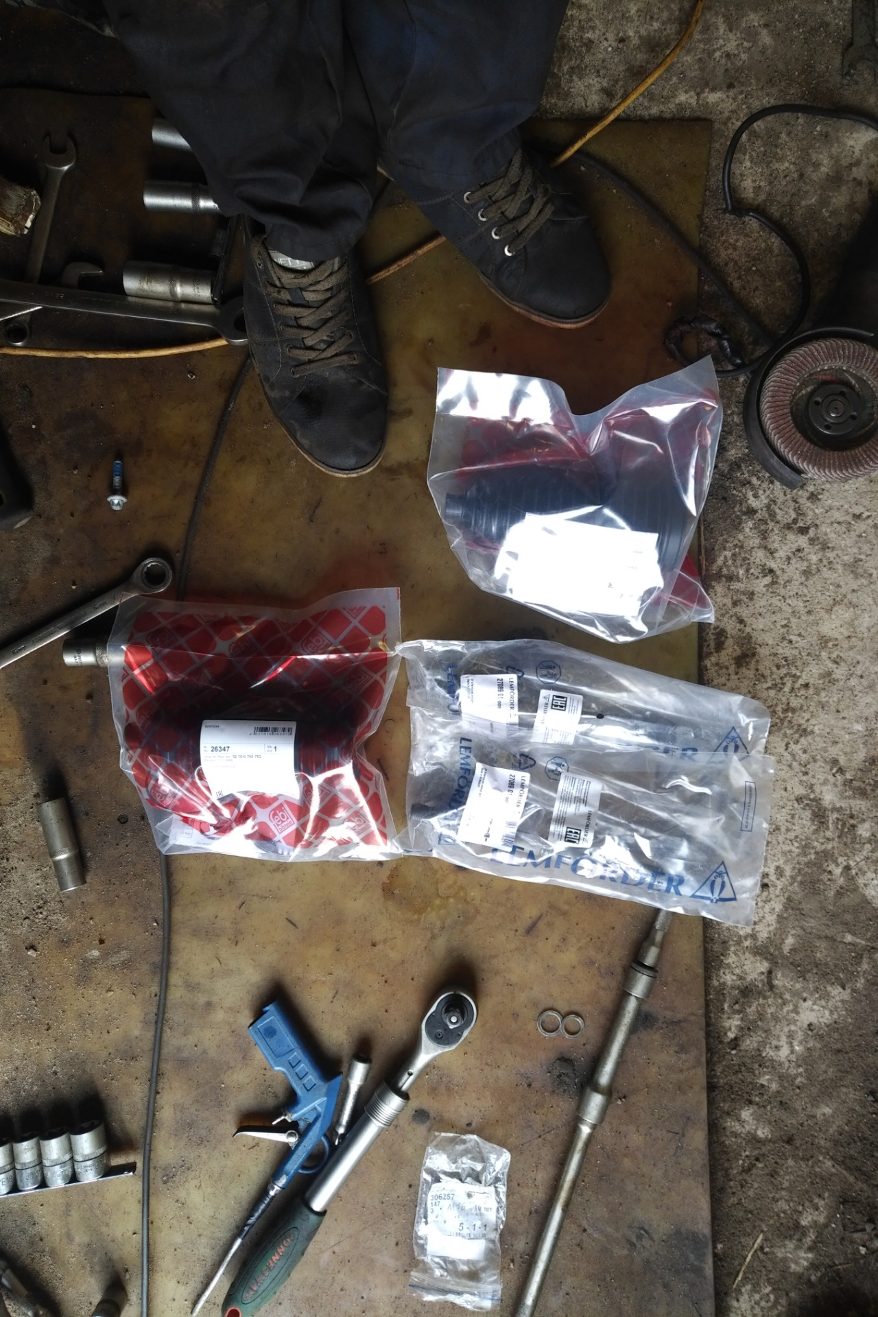

Итак, сказ будет небыстрый, но интересный. Разделяю его на пару частей. Речь пойдет о рулевой рейки, а точнее о ее ремонте. С самой покупки автомобиля наблюдался небольшой люфт рулевой рейки, жижка не уходила, поэтому проездил я так почти 2 года. Пришло лето 2020, отпуск 2 недели, от которого осталось 3 дня, два из которых суббота-воскресенье.

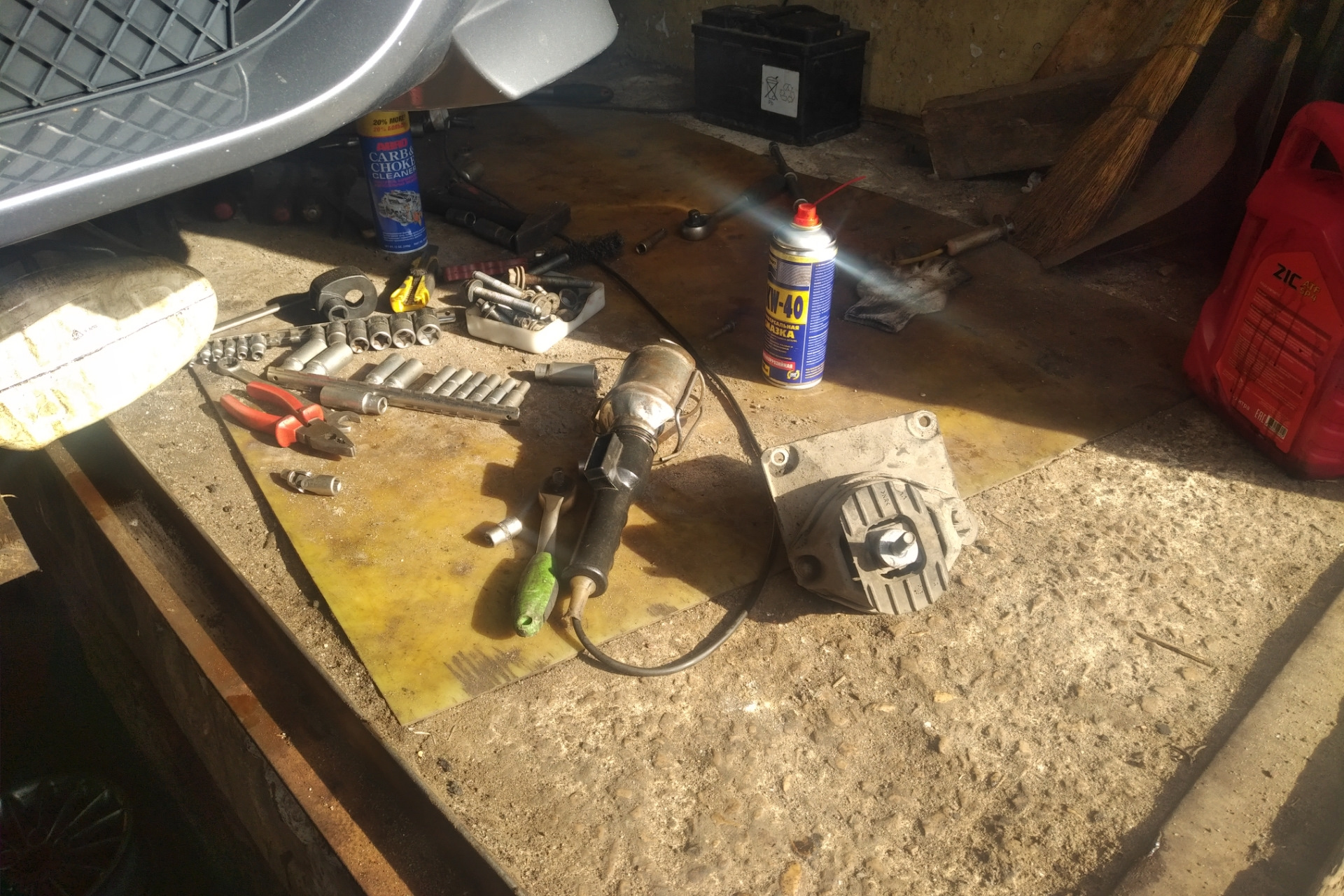

Снял я рейку за пару часов, процедура мне знакома, выполнял уже ранее пару раз.
Краткий мануал: руль в среднее положение, поставить блокировку

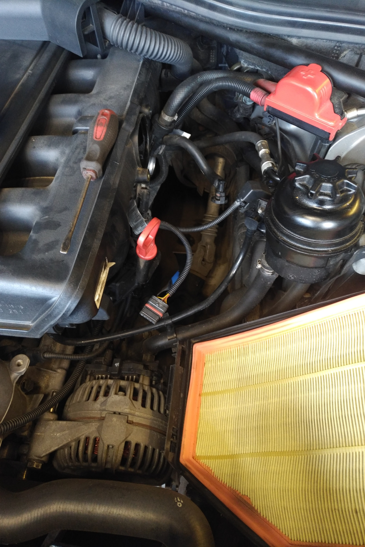

Работы сверху:
-Снимаем ДИСУ(t40, два болта)
-Снимаем корпус воздушного фильтра с гофрой ( три винта под головку на 6 или плоскую отвертку)

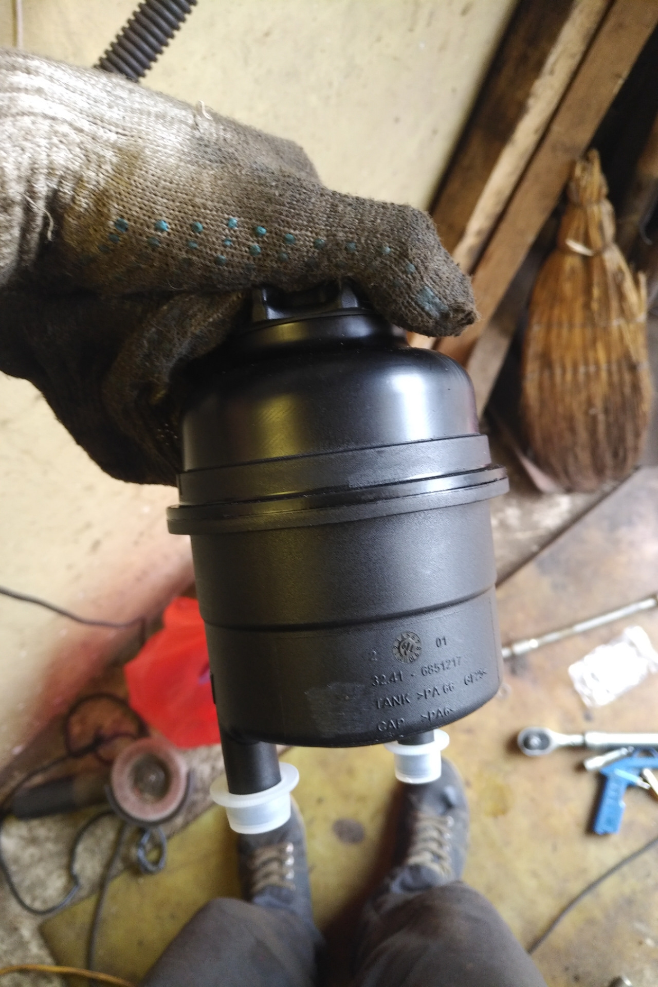

Откручиваем гидравлические шланги на рулевой ( один 19мм, второй 21 или 22мм), сверху и снизу этих болтов стоят алюминиевые кольца ( при сборке можно поставить медные)
— откручиваем болт крепления рулевого кардана к рейке( еtorx 30, но неуверен) и пробуем снять его с вала ( чисто как сложится, бывает легко выходит, бывает что нет, можно разжать кардан зубилом в арке переднего левого колеса)
— Откручиваем верхние гайки подушки двигателя( 18мм головка)
— на левой опоре откручиваем 2а верхних болта (etorx 20)

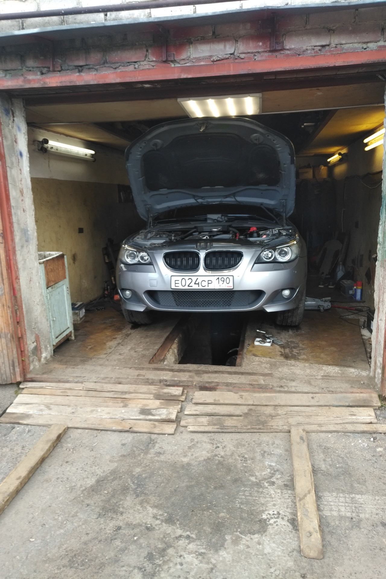

Работы снизу:
-Подготовка: снять два колеса, защиты снизу, слева в арке колеса, машина на домкратах

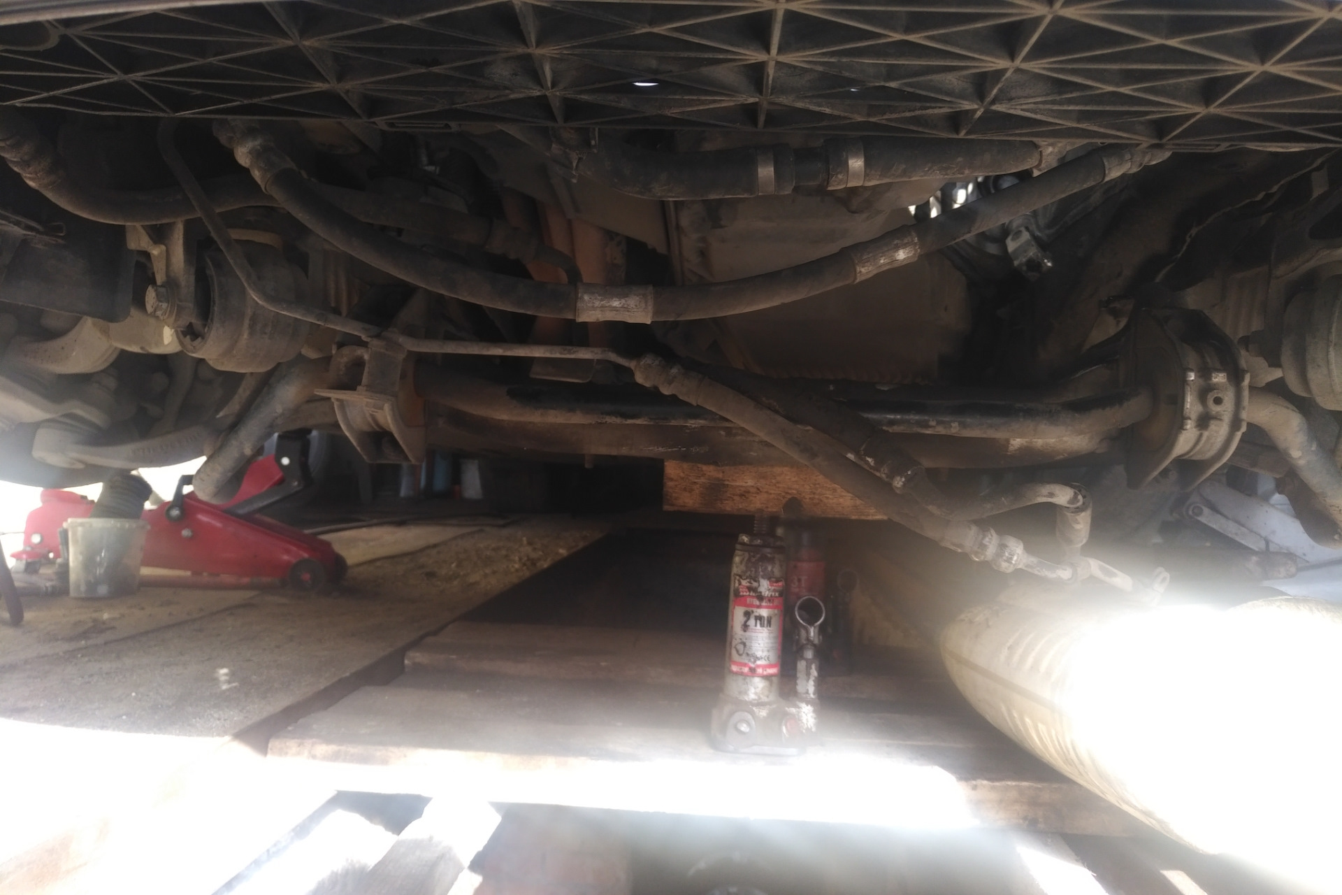

— ставим под поддон картера бочковой вертикальный домкрат в максимально нижнем своем положении ( лучше через дощечку)
— под переднюю часть подрамника в центр ставим второй домкрат ( лучше бочковой вертикальный) таким образом, что бы он был уже выдвинут максимально вверх
— Откручиваем передние и центральные крепления подрамника, задние крепления необходимо слегка ослабить на пару витков( голова 18мм)
— Далее начинаем опускать домкрат, который держит подрамник, тем самым мотор стоит на втором домкрате, а подрамник опускается вниз
— поднимаем домкрат, который держит мотор, таким образом, что бы ухо крепления левой и правой опоры ДВС вышло из своего посадочного места
— вынимаем левую опору ДВС вместе с кронштейном, убираем трубки подачи жидкости в рейку.
— Вытаскиваем рейку, и вот вы весь грязный, уставший, но довольный своей проделанной работой.
