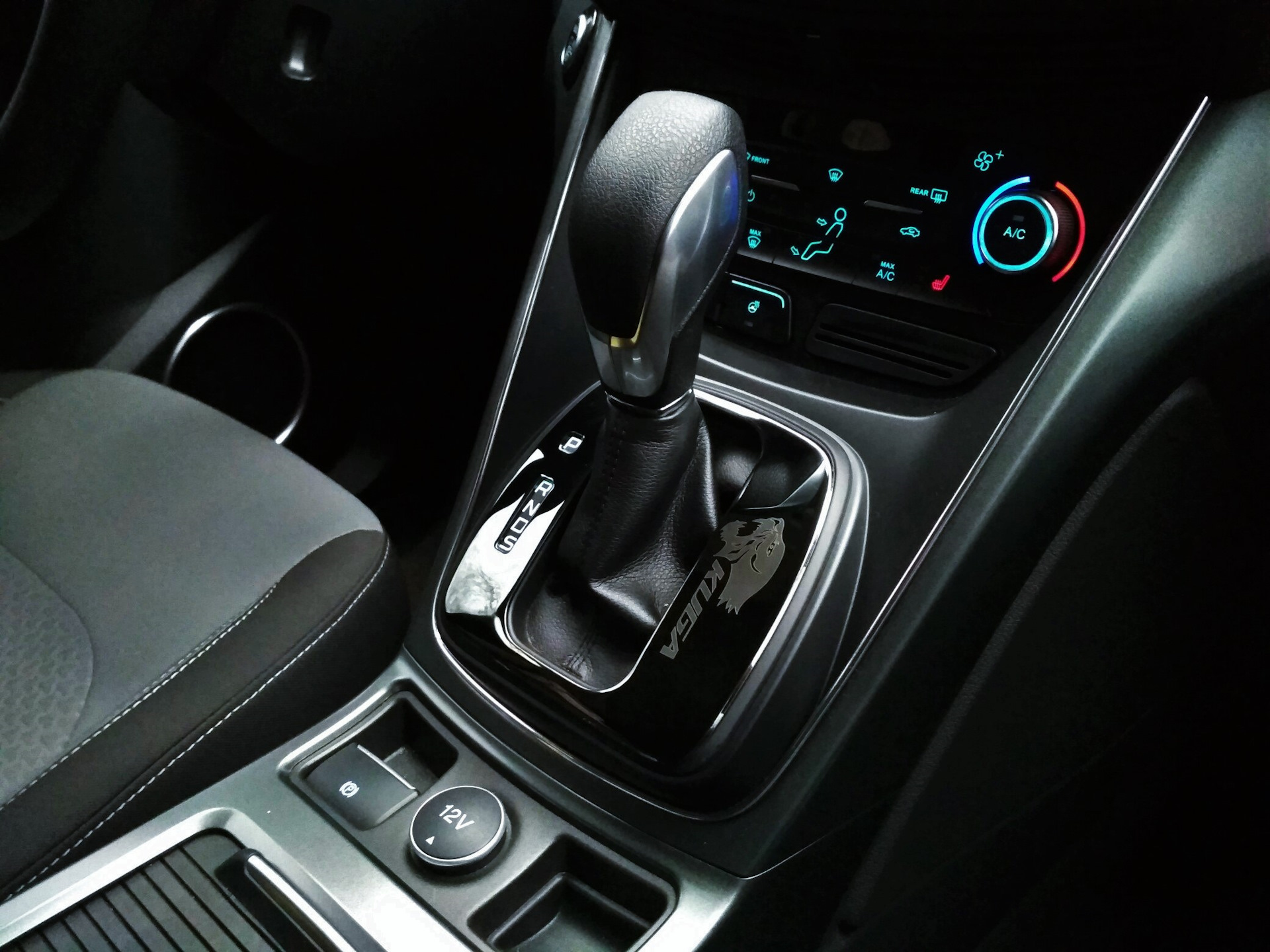

Доброго времени суток. Хотел бы еще раз напомнить про очень полезную вещь для нашей АКПП, а именно сброс адаптации. Я думаю каждый замечал на своей 6F35 затупы, дерганья при переключениях, потери мощности. Такое часто бывает например после долгого стояния в пробках, или после дальняка по трассе приехав в город АКПП ведет себя не очень адекватно. Есть простой алгоритм привести АКПП в чувство и это реально работает: Коробка и двигатель должны быть в прогретом состоянии. При запущенном двигателе и нажатом тормозе, переключайте передачи с паузой в 4 секунды, находясь на каждой; в порядке N, R, N, D, R, D, N., повторить этот набор действий дважды, дальше прокатитесь в D в спокойном режиме около10 км со скоростью потока. Я делаю эти манипуляции примерно раз, два в месяц, в зависимости от ситуации. На выходе получаю очень плавную работу АКПП. Cо скоростью потока все переключения происходят на 2000 об., если ехать быстрее потока, то на 3000 об., нет ощущения пробуксовки коробки, скорость растет пропорционально оборотам. У нас две Куги, и на обеих машинах это работает, если все сделать правильно. И у нас нет жалоб на коробку, пробеги у обоих за 50000 км, только удовольствие от вождения))) P. S. У нас с Братом двигатели 2.5, как это будет ощущаться на Экобустах, не могу сказать.
