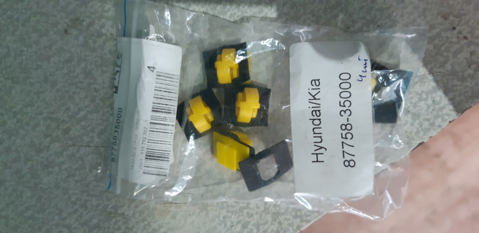

Поделись номерами пистонов, которые покупал.
Жёлтые такие, по форме как розовые. Розовые чё та дорогие))) как найду артикул скину)))
AndyChef
Фары держатся на 4 болтах и никак не связаны с накладкой))) Только боковой пластик, прикрывающий крепёж, заведён под крепление пластиковой накладки.
Вроде вот эти: 82315-38000. Надо в гараже на этикетку посмотреть)))
AndyChef
Специально для тебя))))
Спасибо!
