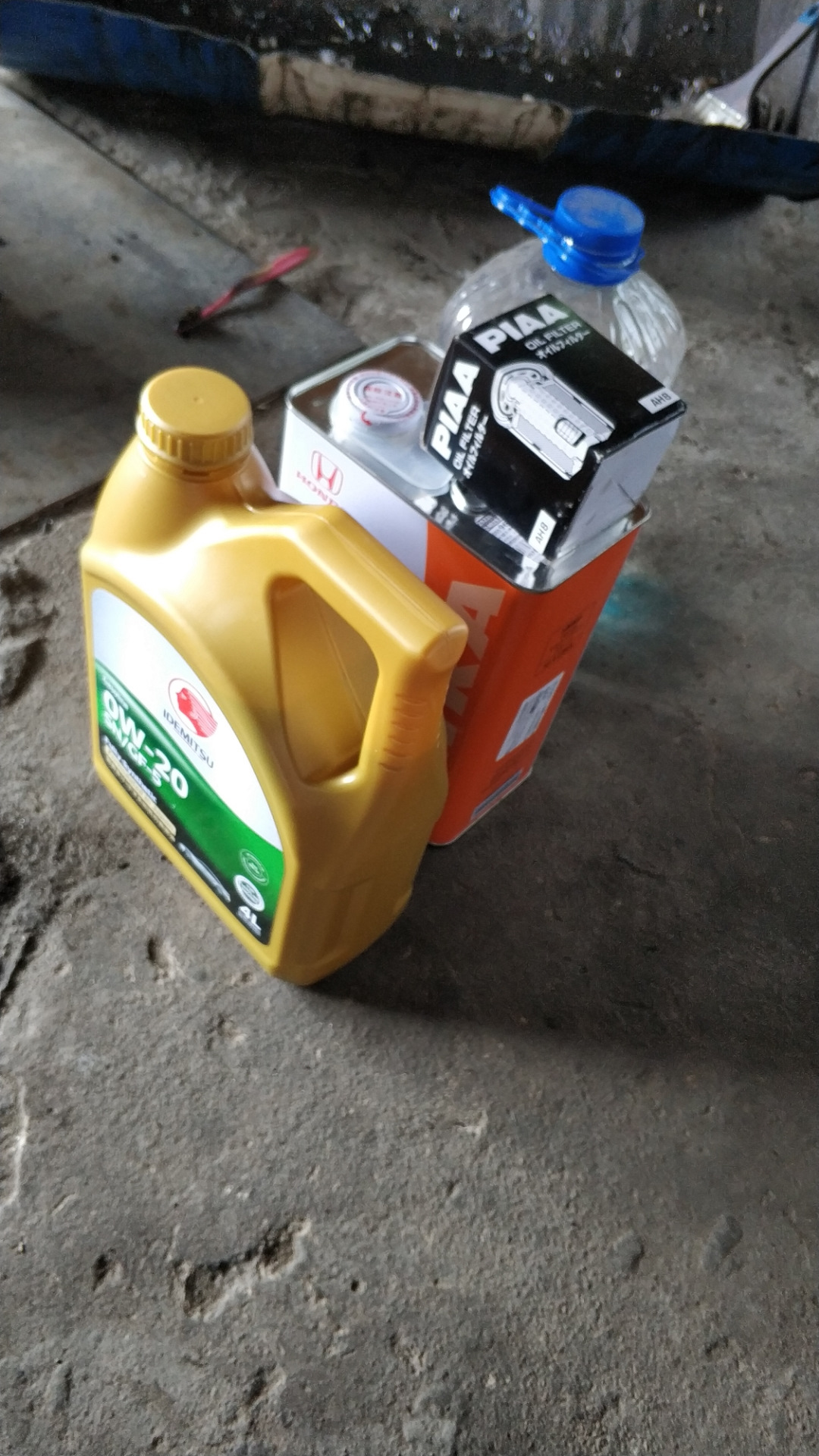

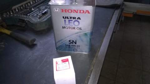

В отпуск собрались сгонять, а это значит бричку надо подготовить. Заменил масло в моторе обратно на 0*20. Мне показалось, что на 5*30 едет как то не так.

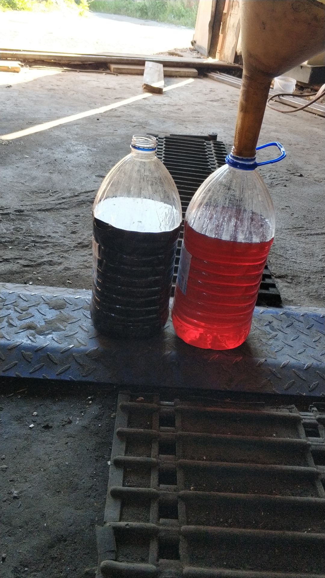

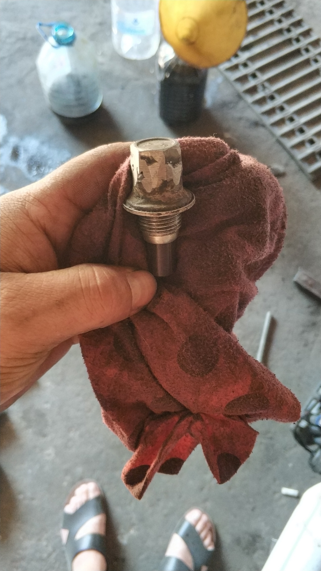

Если с мотором все ровно, замена 5 минут, то вот с вариком не все так сладко получилось. Согнул 4х гранник, и по итогу и саму пробку сорвал. Пришлось звать на помощь болгарскую и ее другана, сварного.
Масло в варике оказалось оригиналом и это несказанно меня радует 😊 т.к. прошлую замену я залил "ослиную мочу" (привет тебе продавец с авито 🖕 что б твой кузов моль поела 🦟)
Ну и все в целом, залил столько же сколько и слил, а после выровнял уровень на горячую. Калибровку сделал кое как, раза с 20го наверное. После очередной неудачи, решил попробовать включить не ближний свет, а дальний +туманки, и вуа ля … все получилось. Я так понял дело было в диодных лампах, которые я недавно воткнул.

С 0-20 маслом отличия есть в динамике?
Машина поехала легче в разы, но этот результат, скорее всего, получен в совокупности с правильным маслом в варик
У меня было также, только поменял с 0-20 на 5-30, мне показалось динамика хуже, потом поменял одну катушку и вроде уже не чувствуется разницы. Короче сложно понять)
