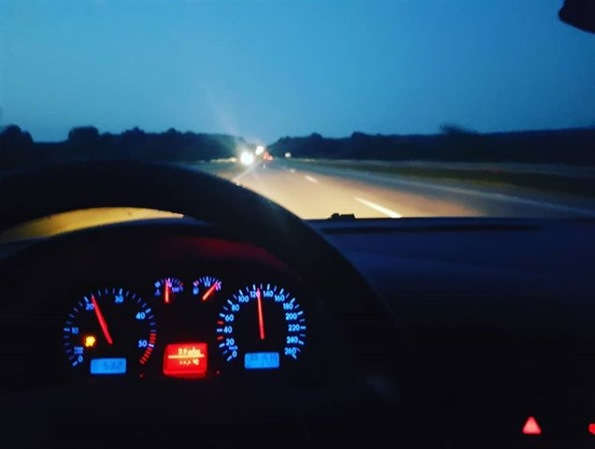

Результат таков: на старой коробке при скорости 120 км/ч было 3 тыс.об.мин; на новой коробке при 100 км/ч 2 тыс.об. (позже добавлю фото на разных скоростях, т.к. развал еще не сделал).

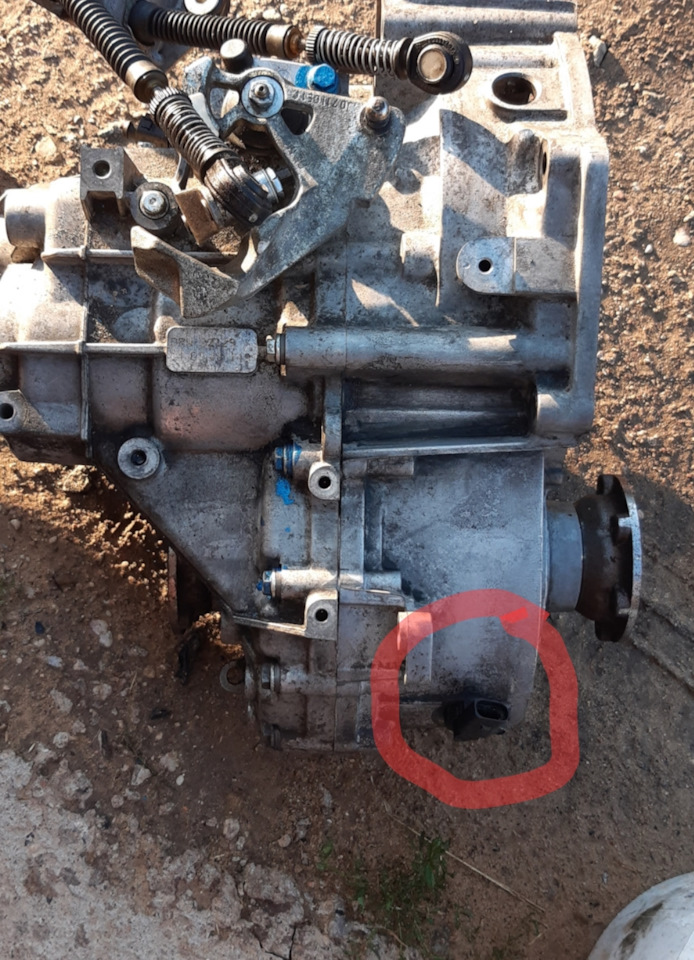

Такой вопрос. Датчик скорости он где стоит?
На МКПП 5 на трансмиссии входит во внутрь её, а этот куда подключен?

Со стартером разобрался, спасибо. На последнем фото привод, я так понял он под 02м, номерок короткого привода не помнишь?
Он на всех 6ступках одинаковый, но номер не помню

Я что-то не понял по оборотам… Какой код сток коробки был?
EUH выше было написано и оказалось правдой. После 120 мой спидометр начинает врать. Сейчас на спидометре 150, на самом деле 170
Шкалы нужно с разметкой до 300 и все будет чётко.
Просто 3000-120 это правда для коробок с 2.0 бенз, типа EMR и ей подобным. Все сток 5ст с тди имеют 3000-140. Поэтому и спросил.
А по поводу спидометра…тут не шкалы на 300 нужны, а калибровка нужна.
Ты же должен был"ловить" все камеры…

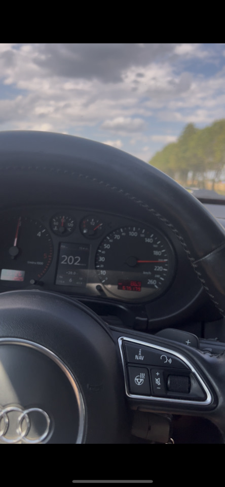

Я перешел на 6ст ради сцепы в 240мм.
А если хочется длинную кпп то ставишь fjw и на 4ой в отсечке едешь 210

Хм странно у меня на 3 гольфе Двиг 1.9 тди при 2-2.1 было 100 км.
Интересно ты сравнения привёл. На 5 указал обороты 120, а на 6-ст 100.
Это для того что бы скрыть не целесообразность этой доработки?
Лучше бы действительно быструю 5ст поставил.
Я написал на 5передаче = 120 км при 3тыс это на старой коробке.
На новой еще больше 100 не разгонялся, т.к. не был на развале.
В тексте написано, что позже добавлю больше фото на разных скоростях.
Ты чего, не был на развале и 100км поехал, ну ты сумасшедший. Может до развала вообще на эвакуаторе стоило ехать.

Что за коробас такой?
Сток коробка фабия / поло
GGU / ewt
Дизеля?
Да
Я так понимаю www.avito.ru/moskva/zapch…bia_passat_ggu_2291424441
Это она?

Поделюсь опытом, который сегодня приобрел, год назад, наверно прочитав ваш комментарии по поводу длинной пятиступки купил пятиступку ewt, ездил горя не знал до сегодняшнего дня, как оказалось пятиступка держит меньше мощности и соответственно момент то есть если у вас 170 сил и выше, то вам пригодится уже шестиступная коробка, такие вот дела)))
Ух ты, поздравляю. А что, вылеты маховика и выжимные подшипники, все подходит? Не пережимает ничего?
Поздравляю, себе поставил такую же .
