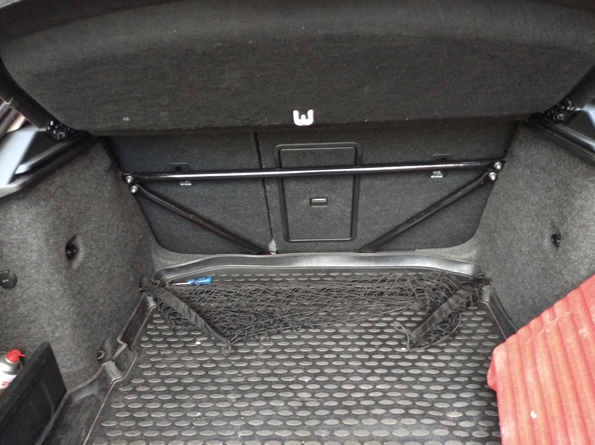

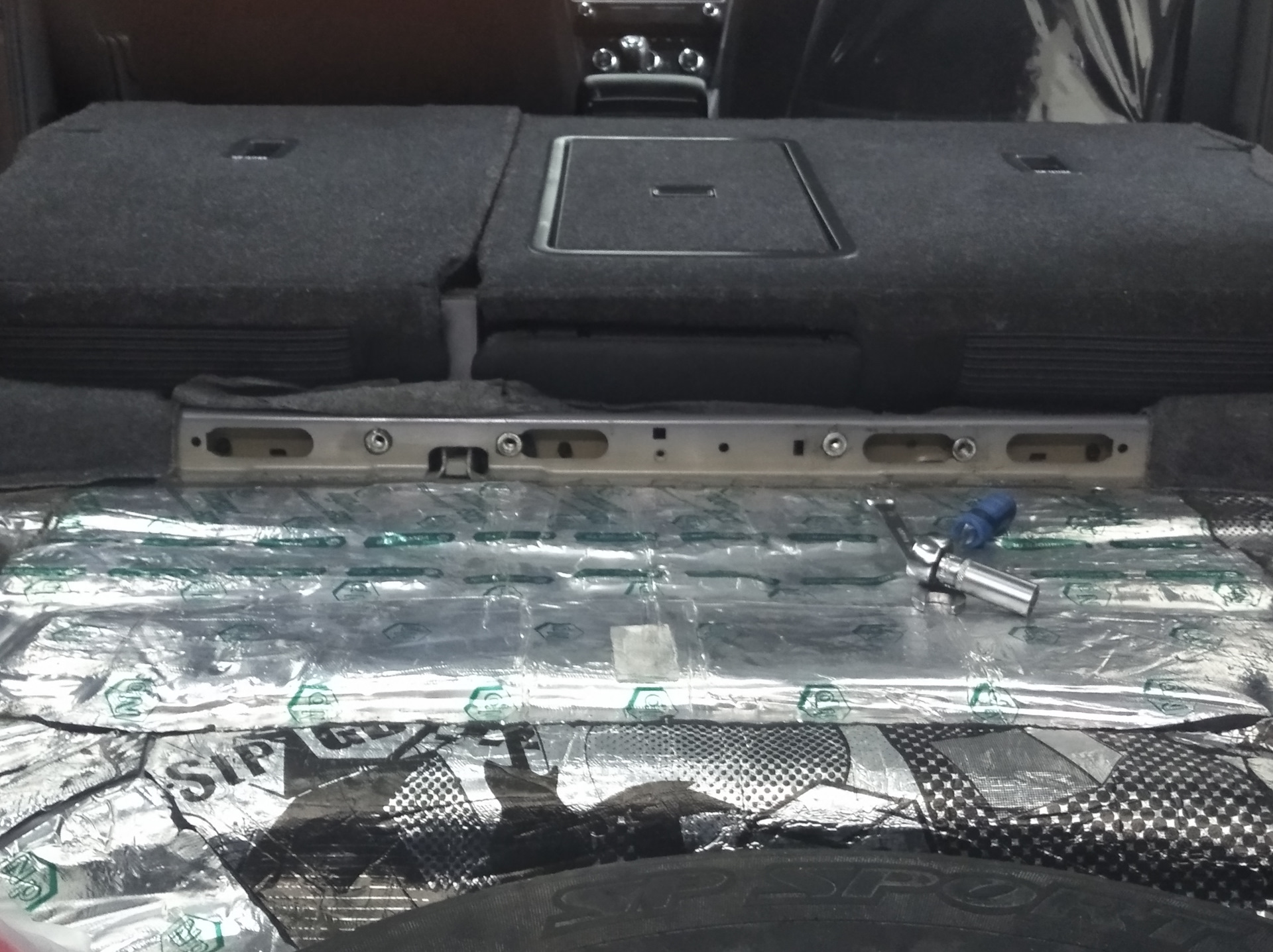

Всем привет!Давно хотел эту доработку испытать, куча постов на эту тему, 99%положительные отзывы…Все началось с лайт распорки, сделал сам ни чего сложного:2 уголка и труба.
ЭФФЕКТ:не понятно, вроде есть, а вроде нет… Снимал-ставил, снимал-ставил, в итоги снял и забыл про нее.А руки чешутся🤔.В общем собрался с силами, точнее, переборол лень и начал работать над этим проектом).До кучи заклёпки на халяву подогнал seversever, спасибо, Саня💪!

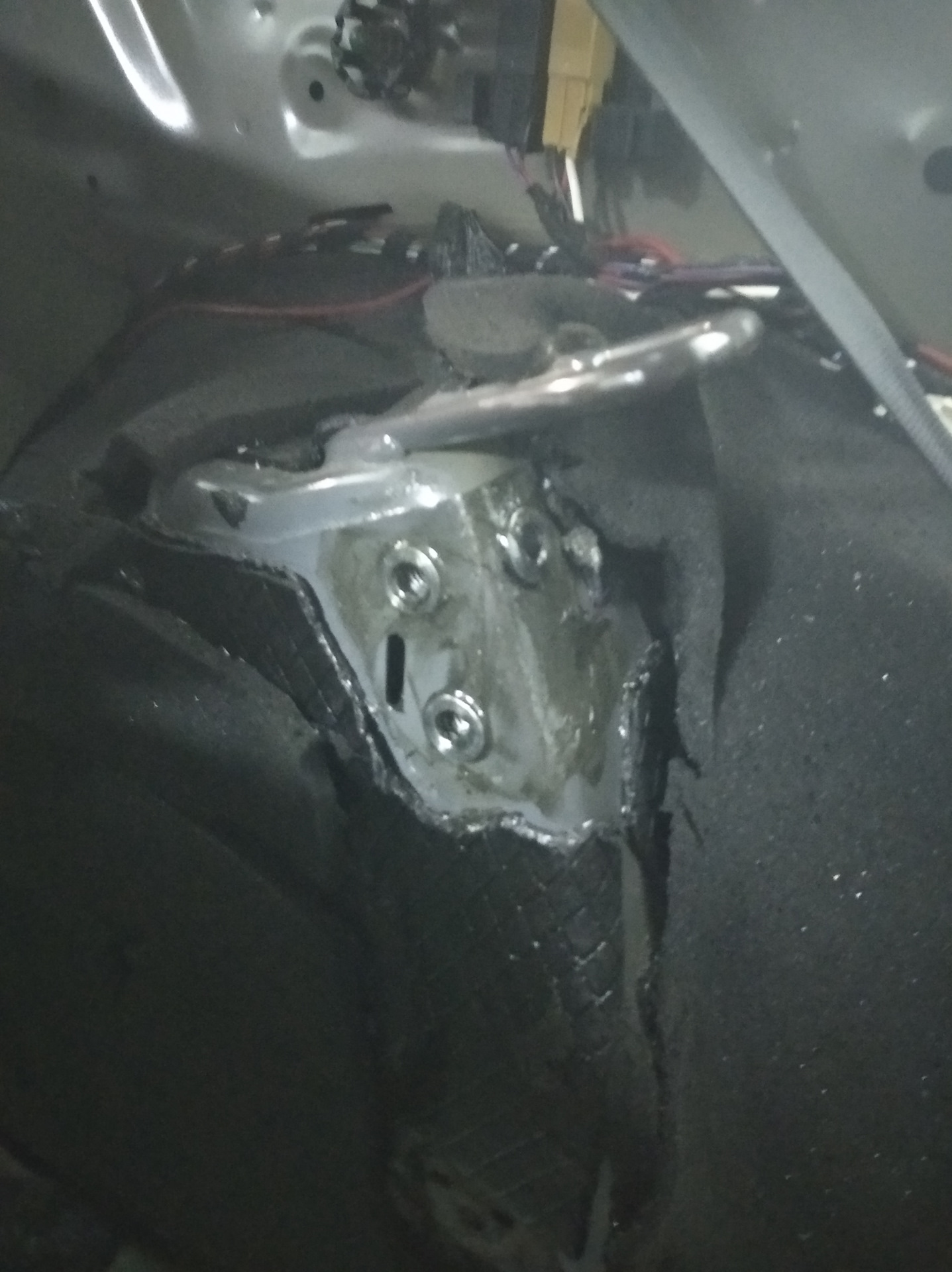

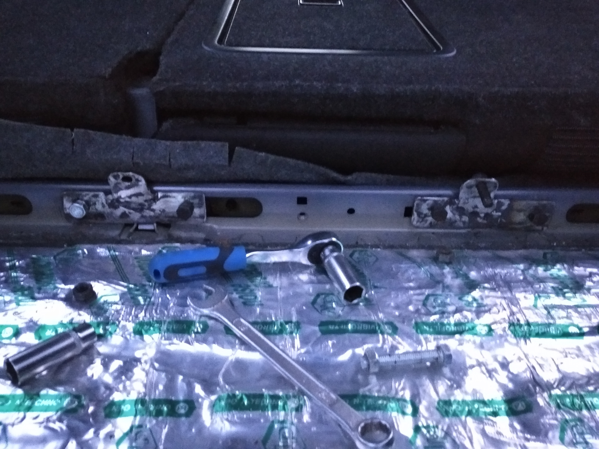

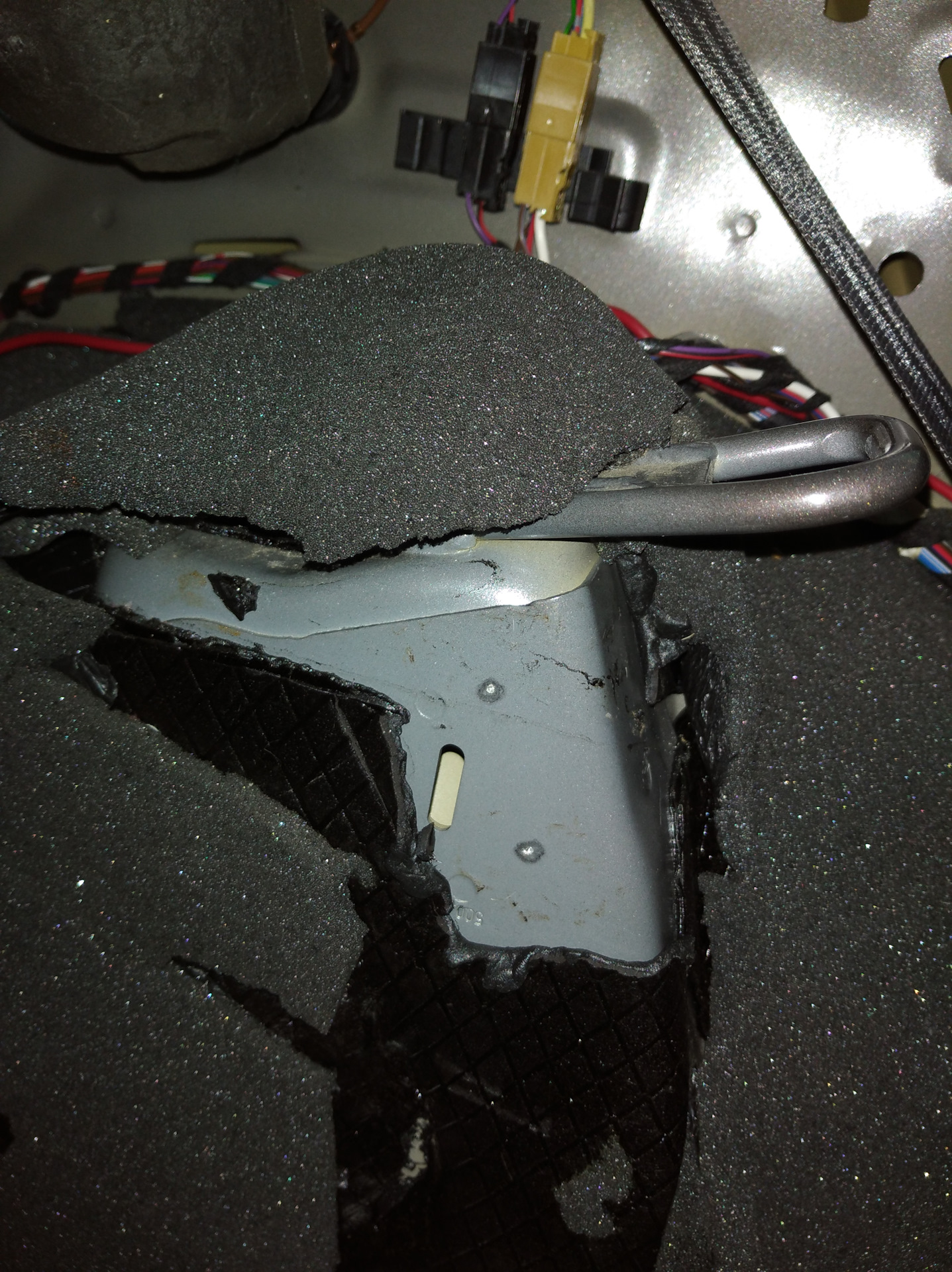

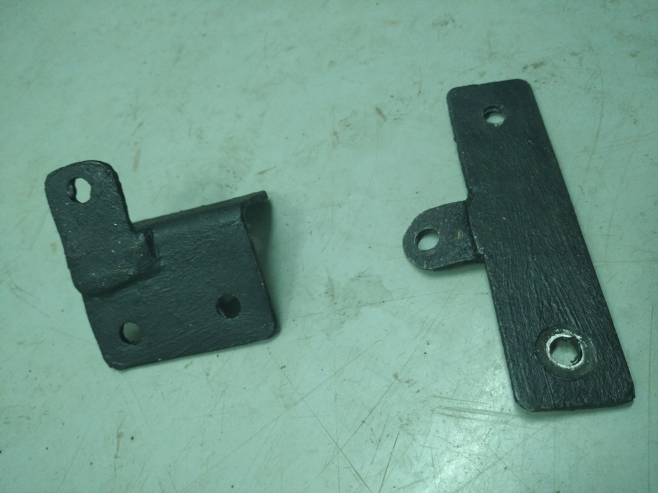

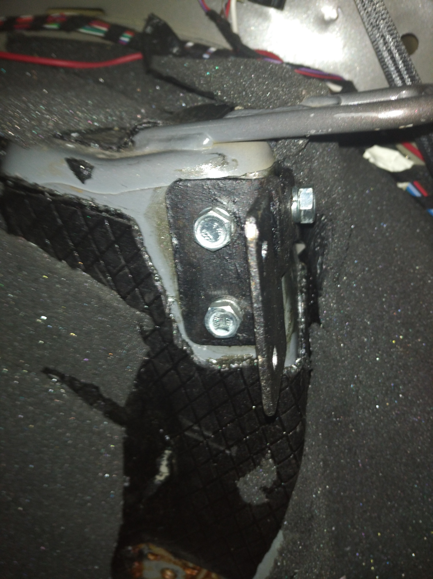

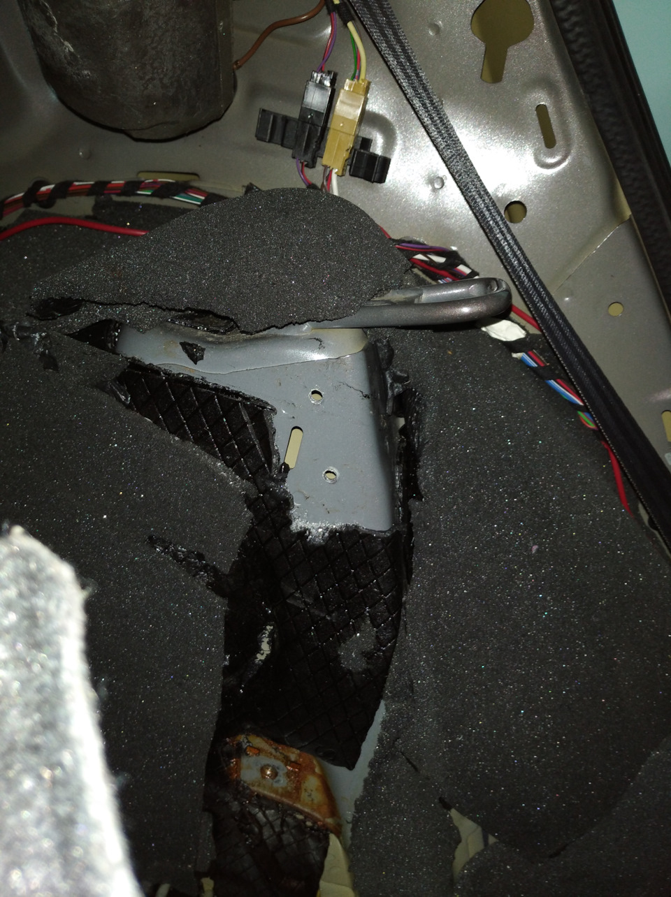

Получилось все не с первого раза, верхние кронштейны пришлось переделывать, ну и сейчас немного не доволен ими, время будет переделаю, может быть…
А теперь фото:
Заклёпки ставил с помощью болта, двух шайб и гайки, одна заклепка-один болт…Болты сыромятина, больше не выдерживают.Хотел заклепочник взять в аренду, но не нашел в нашем колхозе, пришлось так)
С распоркой проехал около 4-ех тыщ, гонял на море, где на серпантине реально почувствовал ее работу
Вывод на данный момент:
Плюсы:
-она работает, в отличие от лайт
-лучше заходит в повороты(это точно)
-меньше крены(тоже точно)
Минусу:
-пока не заметил, при нужде сниму за 5 мин
Что не оправдалось согласно отзывам:
-не ушли скрипы в задней части кузова(а так хотел((( )
Вывод: однозначно рекомендую к установки на авто с заниженными пружинами и амортами не ППД!

Можно было без заклепок — если бы отодрал еще немного шумки ниже ушек, то там здоровенные дырки — через них подсунуть гайки с юбкой с насечками 😉 а так огонь👍
Пасиб)
