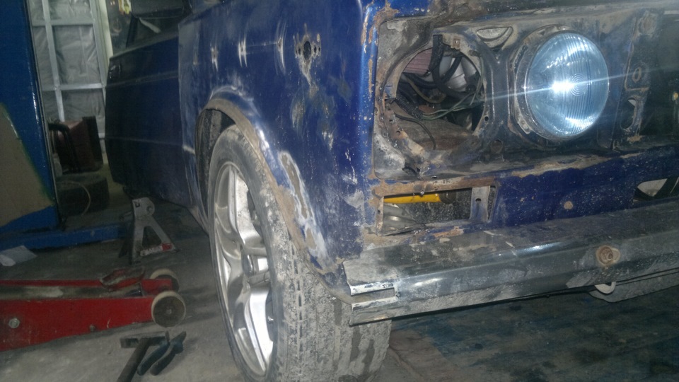

Давно не доходили руки до рычагов, при установки рычагов оказалось что минимальный развал вышел 3 градуса. Что конкретно меня не устраивало, решил перенести верхнюю шаровую на 11 мм по расчетам геометрии и углов. Пропилили ровно на 11 мм и колеса вышли в 0 градусов и стали цеплять арки за одно и их пришлось раскатать)) смотрим фото, ставим лайки, подписываемся и не забывайте улыбаться при любых поломках)))

чем тебя -3 не устроило?
машина на каждый день
у меня тоже )
развал -3
кастор 11
сходение -0
резину не ест
мне кажется зря старался )
на вкус и цвет водилы нет)))
не чего не поздно изменить
