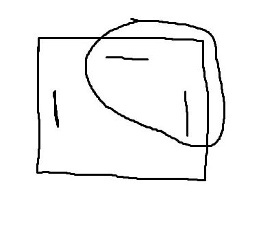

Проверять реле бензонасоса. Если перемкнуть контакты на колодке реле, как показано на рисунке, то насос должен заработать даже при выключенном зажигании.
Реле срабатывает, контакты замыкаешь результата ноль, подкидывал исправное тоже самое.
Т.е. при замыкании контактов так, как на рисунке, напряжение на предохранителе не появляется? Я правильно понял?
Если так, то смотри, есть ли напряжение на правом (на рисунке) контакте колодки. Оно там должно быть всегда, приходит от аккумулятора. Ну и прозванивай провод от верхнего контакта до предохранителя.
