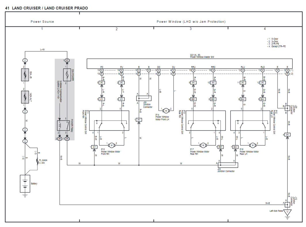

Чет торкнуло меня, захотелось в водительскую дверь пульт со всем кнопками auto, а не только водительскую. Наткнулся на пост переделки для 3-дверной, там в комментах ув. s0e1r0g2e8y0 предположил что можно использовать пульт от авенсиса 250, но изучив схему я пришел к выводу что блок авенсиса не будет работать. Там с пульта до мотора есть отдельный 4 провод auto(а вообще их там 5 на каждый мотор). Тогда как на прадо везде используется только 3 провода. Из чего я делаю вывод что функцию auto на прадо реализует сам пульт, а вот на авенсисе похоже моторчик и его обвязка.
Продолжаю поиски дальше. Пока наткнулся на пульт от 120го, вот такой 84040-60013(кстати на дроме по этому артикулу почему-то бьется правый руль): али Визуально похож на наш. Да разъем другой, но схема управления судя по всему так же 3-проводная как у нас:

А что если этот (провод на мотор) режим авто который на блоке с авенсиса, кинуть через диод на положение вверх и вниз в нашем варианте?

Немного не в тему, но вчерась ковыряясь с дверью, снимал блок управления стеклоподъёмниками.Так вот, обратил внимание на работу кнопки "авто" при снятой небольшой фишке с блока управления…Кнопка "авто" перестала доводить стекло до верха, а стала работать с отсечкой по 3 секунды, когда разъём воткнул обратно всё вернулось…Даже не знаю, к чему это я)))))
