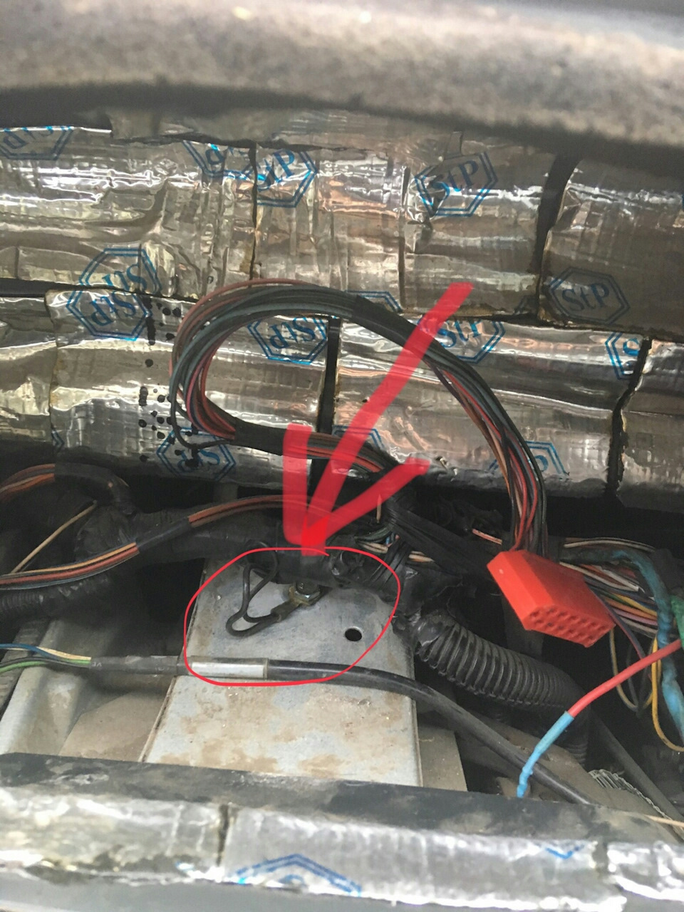

Для проверки можешь поиграться с электрикой повключать выключать заметишь как стрелка температуры поднимается вверх при включений света обогрева печки и т.д.
Да, есть такое, при включении печет стрелка почти в красную зону уходит. Где говоришь масса у нее на комбинацию находиться, и куда кинуть дублирующую можно ?
Под приборкой есть провод массы может окислился. Доп массу на кузов берешь с крепления генератора и куда ни будь на шпильку стойки прикручиваешь хороший толстый кабель и будет счастье)
Не переживай, плохая масса на кузове у тебя тоже так было пока не кинул дублер массы с генератора на стакан. Все стало гуд включается вентилятор между 110 и 90 а выключается чуть выше 90 градусов.

В моем авто масса на приборку подключена к железяке под приборкой (надо снимать накладку и саму приборку, там увидешь), если плохая масса, то скорее всего были бы проблемы с приборкой в общем, а не только с показаниями t°, но стоит проверить…

На счёт термоса не буду точно советовать (быстро нагреваться может из-за пробки бочка, может из-за "засранного" радика, а может из-за воздушной пробки и т.д. и т.п.), но я бы посмотрел его, может он не до конца открывается… На фото масса приборки.
