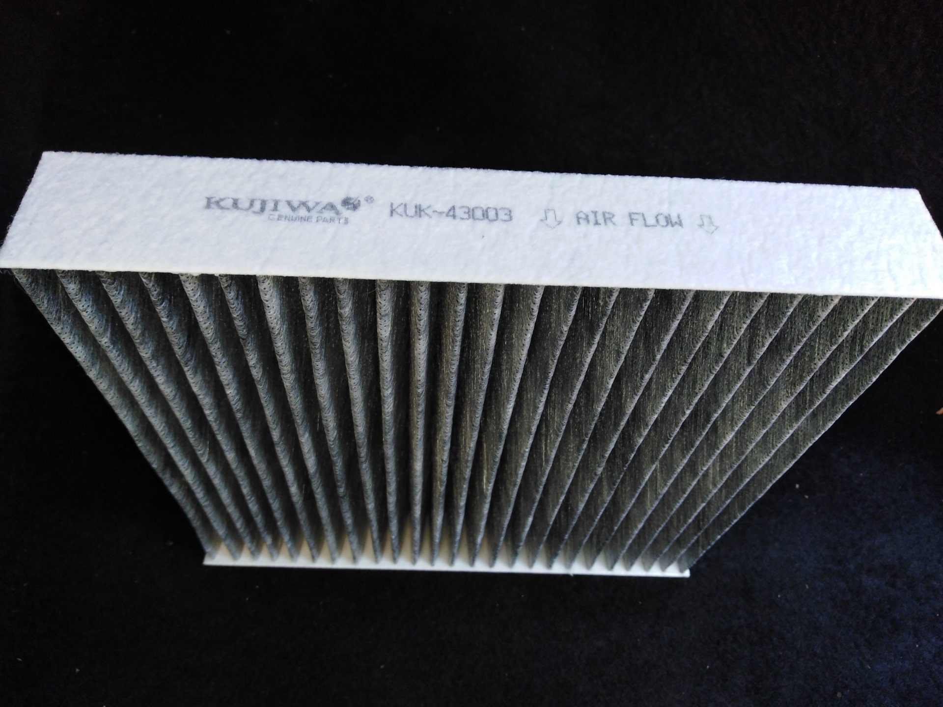

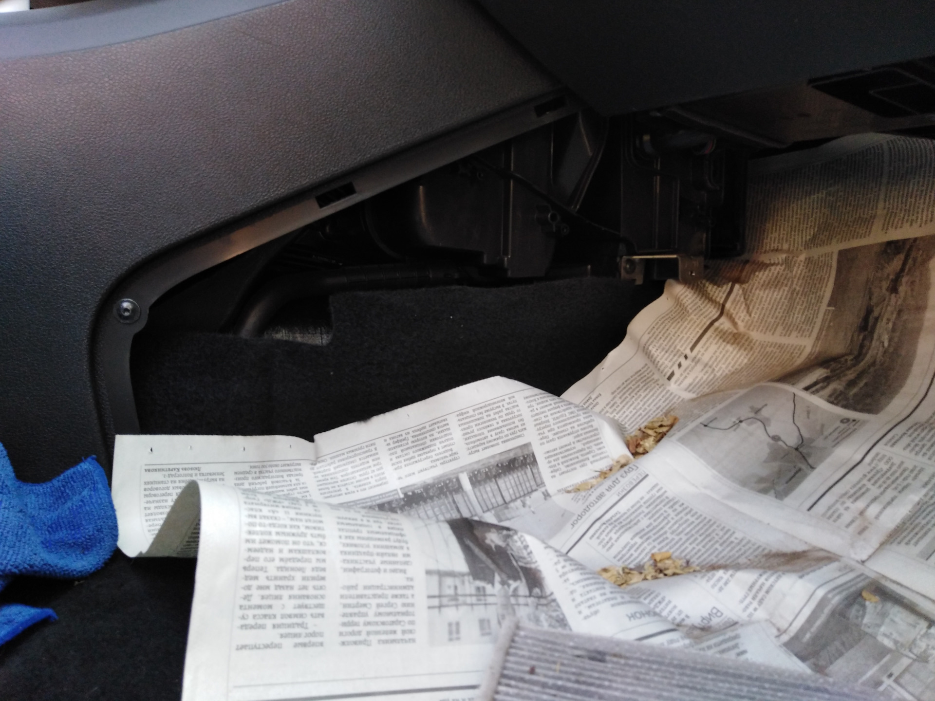

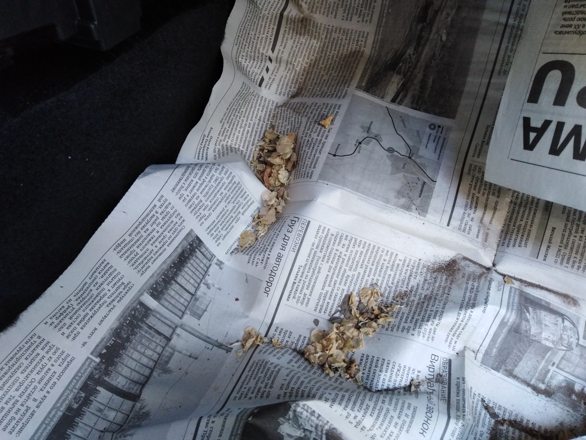

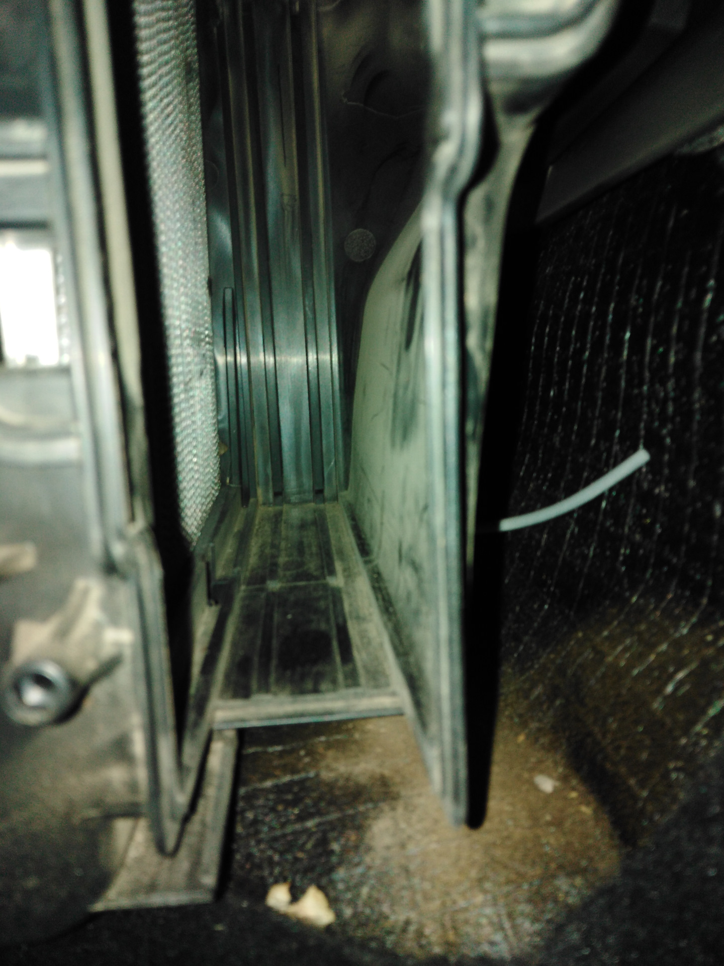

После проведения очередного ТО по замене масла и воздушного фильтра осталось поменять салонный фильтр. Посмотрел несколько позновательных видео и вообщем то ничего сложного. Да, немного не удобно подлазить, но даже необязательно снимать бардачек. Все делается за 5 мин. Открутил один болтик (торекс 20), на боковине, отстегнул три защелки, снял. Снимаем крышку фильтра нажав на две клипсы и вот он фильтр. Тянем за низ и вытаскиваем. У меня с ним вылетело много мусора.

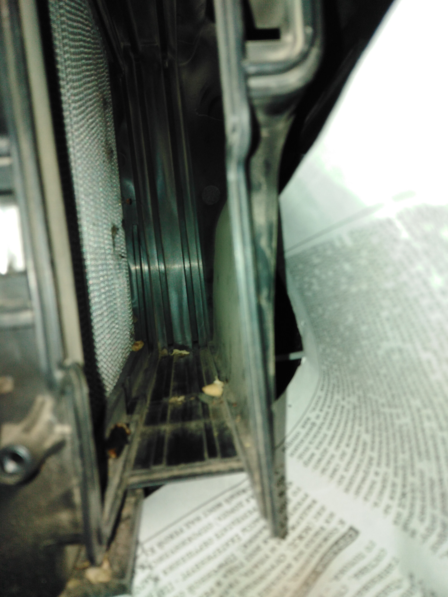

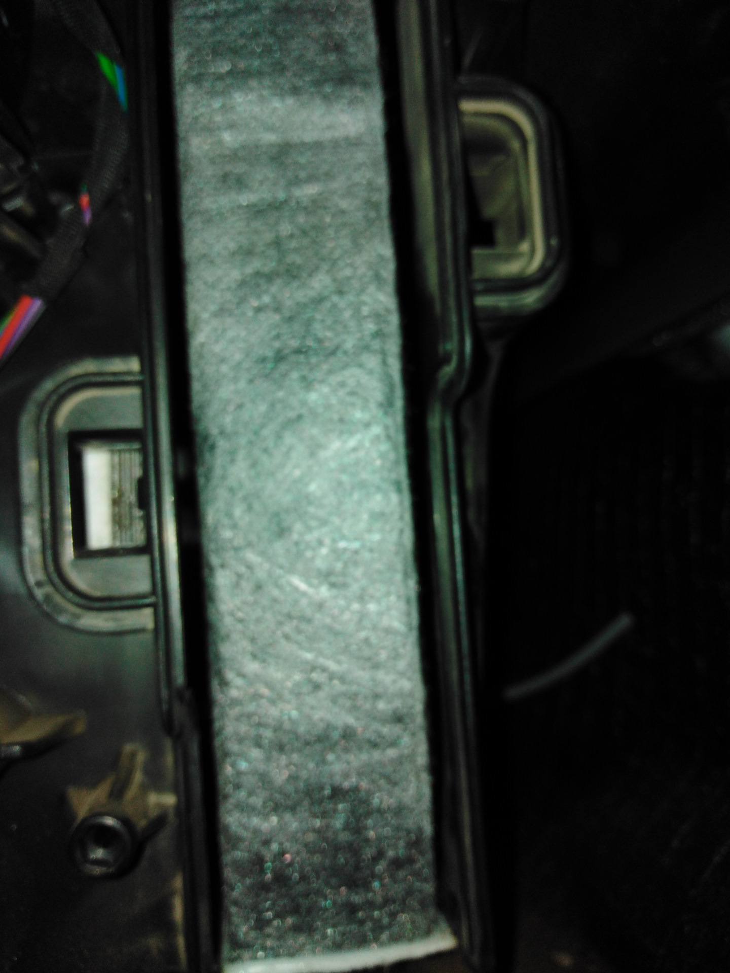

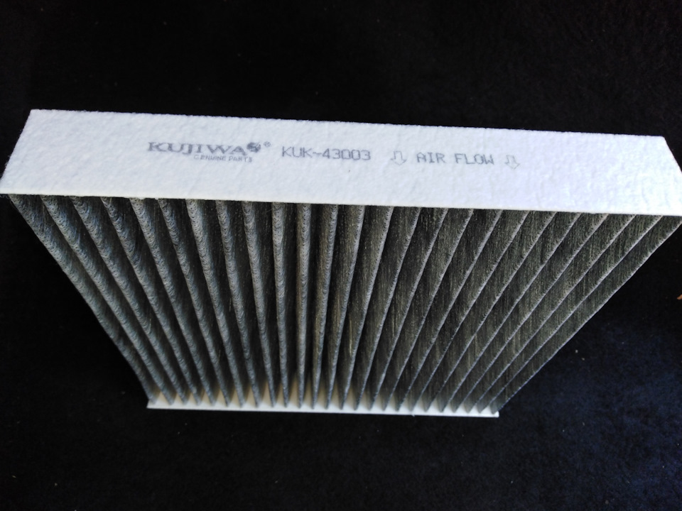

Внутри мусора почти не осталось, немного почистил щеткой и поставил фильтр на место. Важно не перепутать и поставить правильно. На фильтре стрелки указывают направление потока воздуха.
Технологию установки описать сложно, лучше видно на видео, но в двух словах. Сдавливаем его сбоков в гармошку и вставляем сначало верхней частью, и поворачиваем как надо уже внутри.

А я такой за 350р ставлю
Кудживу угольный, правда не знаю толк от этого есть или нет.
Правильный фильтр, ставлю такой же!
тоже кудживу выбрал. ставится плотно, в салоне пыли нет. до этого быль фильтрон, так он по размерам меньше, чем надо и пыли было капец сколько
А мне проще бардачок снять чем эту крышку отстегнуть.
Снято не проблема, сам снимал при замене. Проблема в другом, при установке его обратно, сложно полностью совместить патрубок вентиляции с отверстием в корпусе бардачка!
Самое сложное это защелки, в плане не сломать.Я их сточил немного, сделав плавней, не так сильно сопротивляются выходу.
