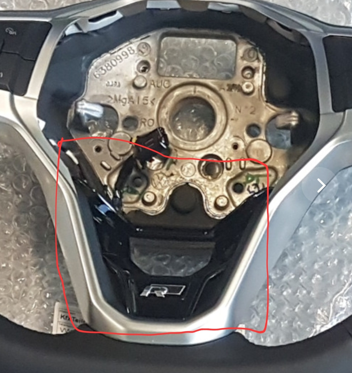

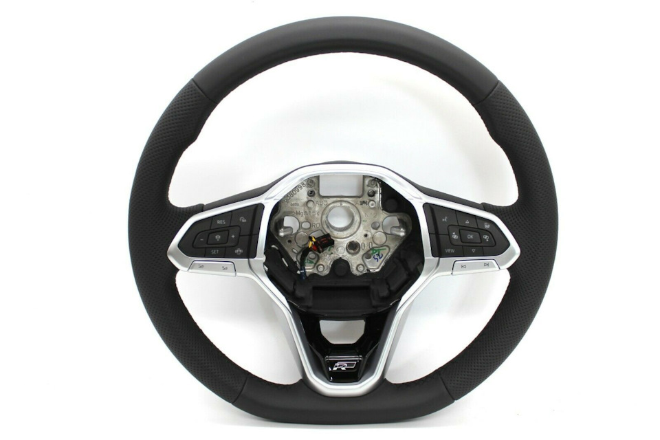

Подвернулся новый руль от пассата рлайн с кнопкой ассистентов вместо травел ассиста, с подогревом и без лепестков.
Кстати, т.к. руль без кнопки тревел ассиста, то емкостных датчиков положения рук на руле нету, кто бы мог подумать, в рекламе то об этом умалчивается.)))))
Но тревел ассист никогда не заработает в России нормально, т.к. для этого нужно иметь нормальное распознавание знаков, преддиктивный АЦЦ и желательно онлайн сервисы.
Сразу же прикупил, подушку нашел отдельно у поляков, и понеслось.)))

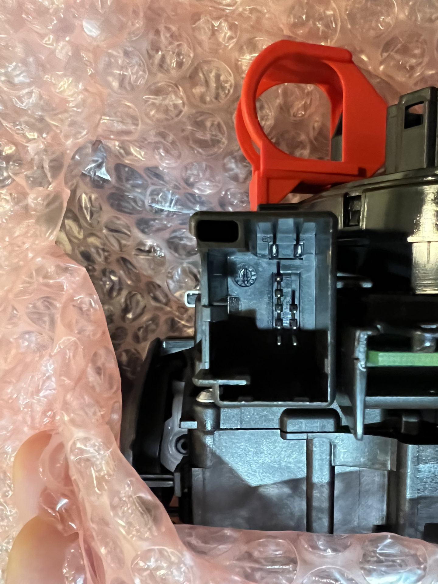

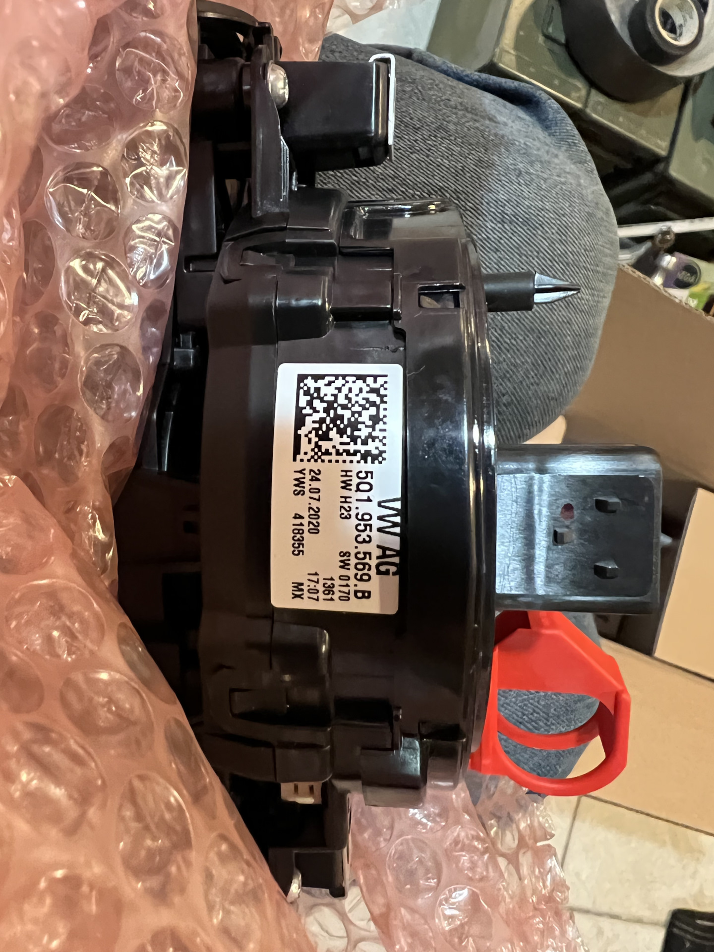

Так как стоял руль от рлайна, то само собой подогрева не было и нужно было менять подрулевой блок.
Решил сразу прикупить нового образца 5Q1…, но это была моя первая ошибка.)))
Рассказывать долго, но новый подрулевой пойдет в тачки, если железная версия БЦМ будет не ниже 36.
Если окажется ниже, то нужного пина для ЛИН шины подрулевого просто не будет.
Ради интереса даже провел исследование и запаял выходную цепочку этой шины, нашел такую же цепочку для ЛИН шины RGB, но это не поможет, если не обновить еепром самого БЦМ. Правда это только предположение.
Возможно, когда нибудь эта темка будет доисследована и может быть получится результат, тогда будет более подробно освещено…

И так, имеется руль, подушка и подрулевой с поддержкой подогрева:

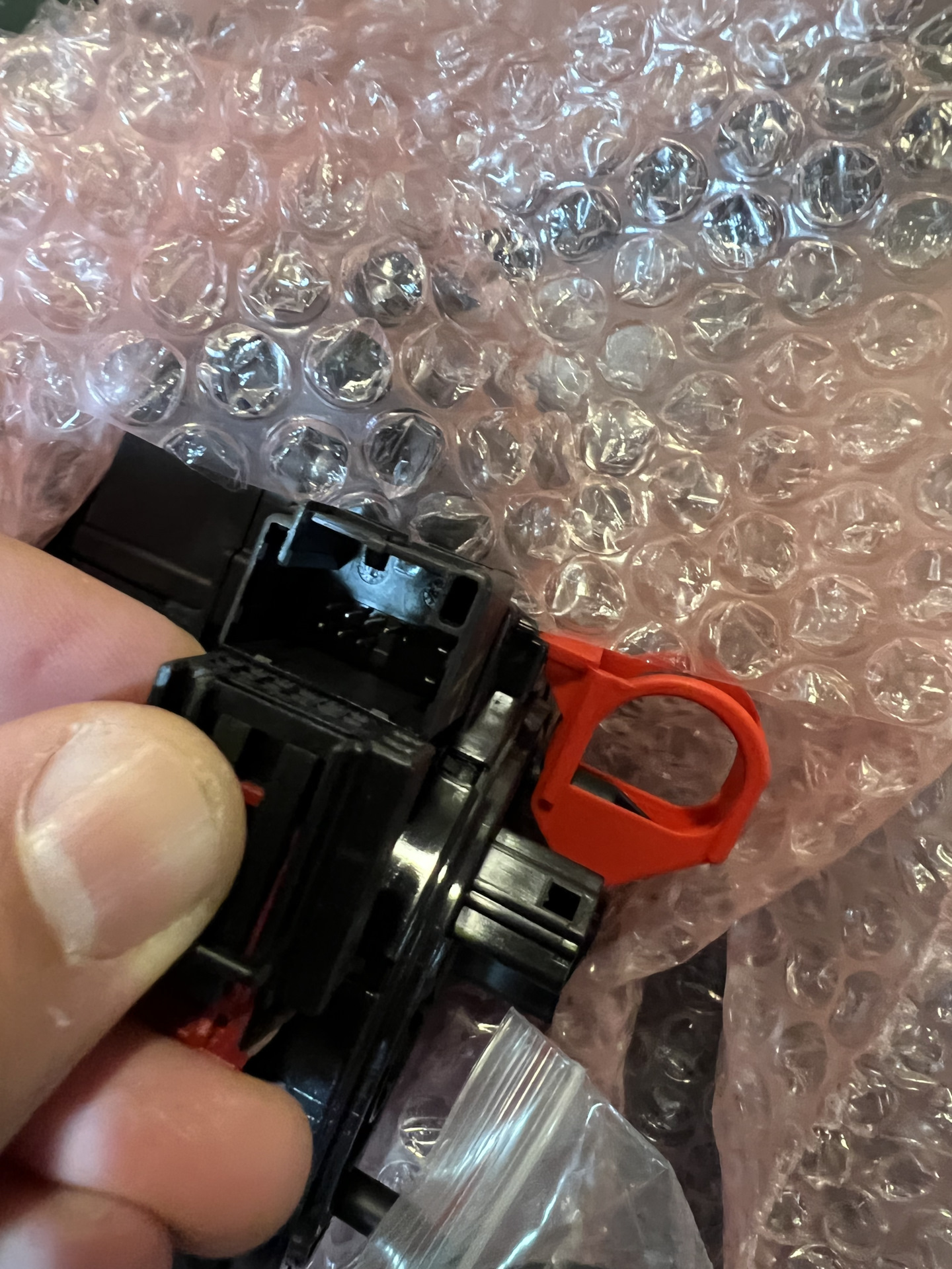

Сделал картинку старого разъема, чтобы было понятно, что пинов используется не так много:
Так же, откопал в тете Эльзе распиновку разъемов СТАРОГО подрулевого блока с описанием сигналов.
Верхний без подогрева:
Ну и наконец табличка по перепиновке разъемов, если кто то будет делать как я.
На всякий случай написал номера пинов для питания подогрева и разъема:

Реально раздобыть номер этой накладки с этой же буквой?
Мне понравилось то, что буква именно от дореста
3G0419659C
Спасибо большое 👍

Не подскажите номер подушки, который вы устанавливали на данный руль. Может есть фото, ее обратной стороны
Не подскажу.
Во первых моя подушка тебе не подойдет!
Во вторых, ты нихрена не знаешь, какой разъем для кнопок руля тебе нужен!
Вот шлейфы на али продаются www.aliexpress.com/item/1005003636061082.html
Или сними шлейф со старой подушки и поставь в новую.

Привет, а проводку сам мастерил или заказывал ?
Сам делал, ничего сложного добавить пару проводов и поменять корпус разъема.
Вроде разобрался… Я неправильно считаю контакты! Реально на новом самые крайние (7 и 14) не задействованы! Поэтому совпадает с вашей табличкой 100%!
