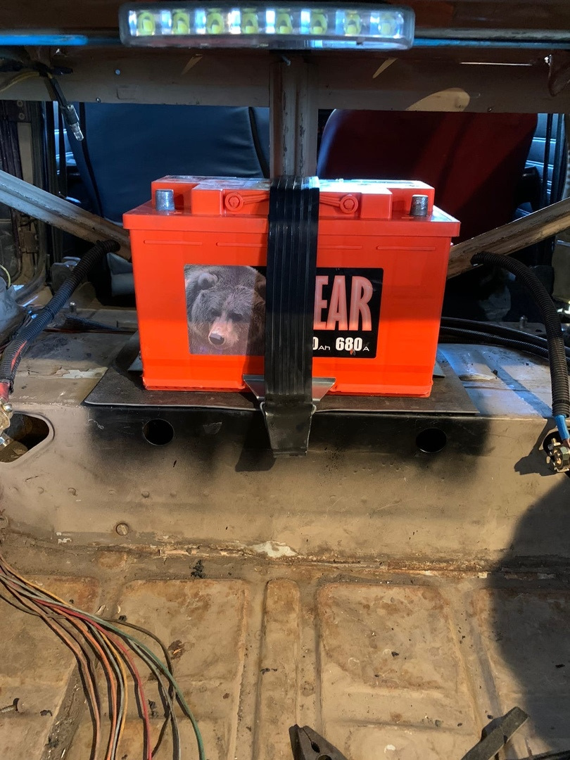

Далее необходимо было подумать о креплении малышки в моем багажнике.

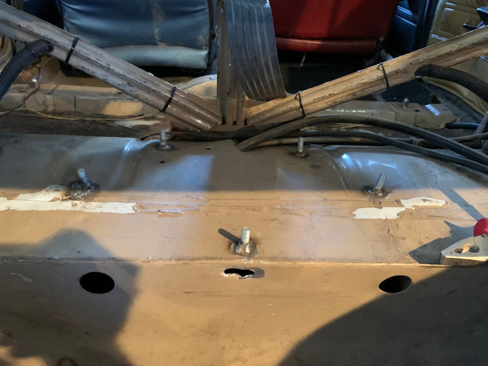

Соответственно прикидываем аккум ровно посредине авто, отмеряем, чертим, прикидываем еще раз измеряем и потом уже сверлим отверстия под направляющие.
Чистим места сварки, варим, гнем, варим еще раз
После этого было решено зачистить места сварки и покрасить все это дело черной красочкой с баллончика.
Находим кусок резины (камеры) у себя в гараже и режем по размеру крепления, вырезая отверстия под шпильки
Примеряем акум, рихтуем крепления кияночкой и тянем все это дело до самой резины, крепим малыша.
Присоединяем клеммы, проверяем как теперь запускается авто (а будет запускаться точно так же, как в то время, что он был в подкапотке))
Вот так вот получилось
В целом и общем я более, чем доволен)
Рад, если данный БЖ помог кому-то)

Как под капот выводил? Очкую что перетрет моторным щитом… думал разъемку через текстолит… есть фотки?
Масса через тысячу и одну сварную точку
Чего?
Не будет это работать нормально, потери большие. Ближе к силовым потребителям — тащить надо. Плюс такое подключение усиливает коррозию.
Насчёт коррозии я слышал, что если гелевый аккумулятор ставить, то проблем не будет, т.к. от него нет испарений.
Не и в испарениях проблема, а в том что через кузов течёт ток.
