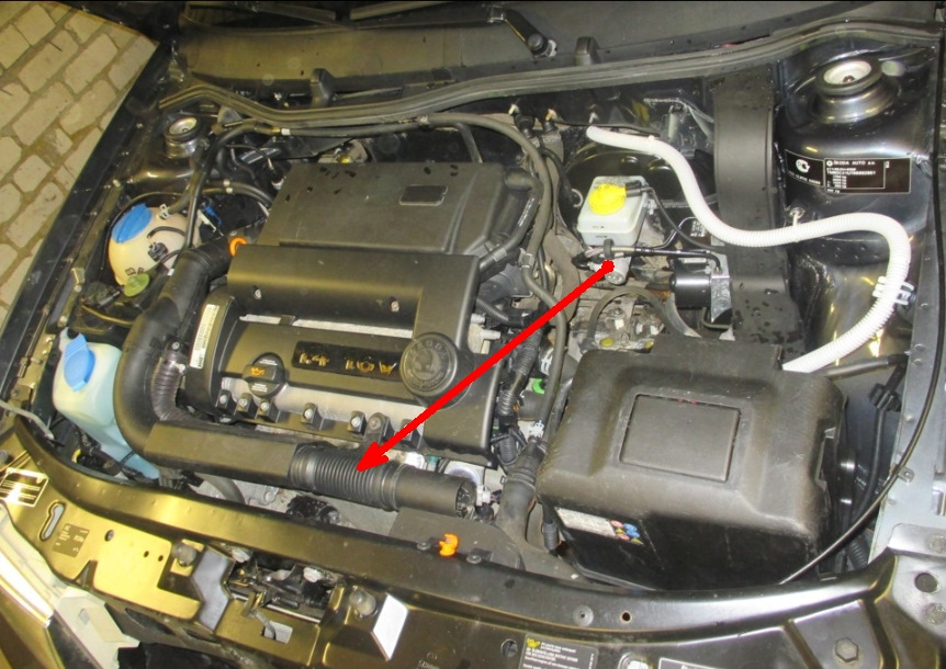

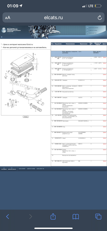

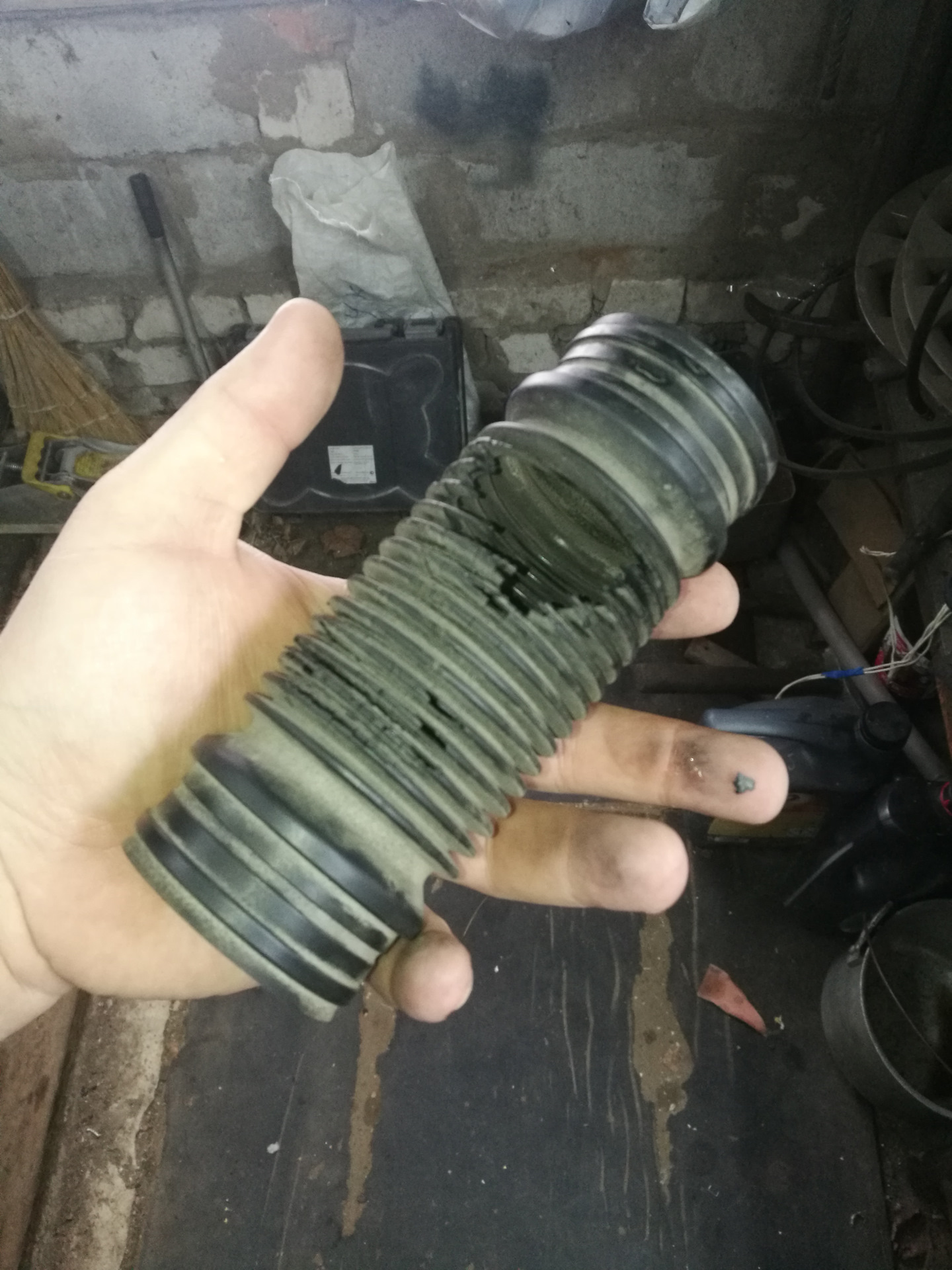

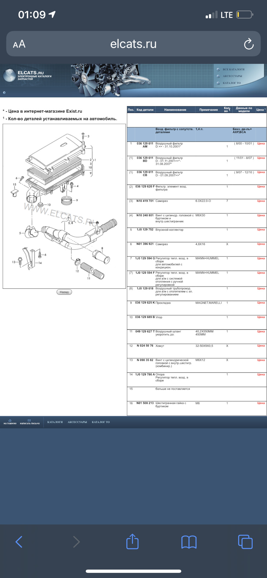

Облазил каталог вдоль и поперек. Кто знает артикул этой гофры? Она у меня заплешивела, хочется феншуя.
1J0 129 618цена правда совсем не феншуй
есть похожий от гольфа, и вроде дешевле 1J0 129 618 B
Вроде очень большая проблема с ними, их по сути не найти в оригинале. Мне подсказали купить пыльник от рулевой ОКИ.Я купил но ещё не ставил.должно смотреться хорошо
Пыльник рулевой рейки от Оки)
