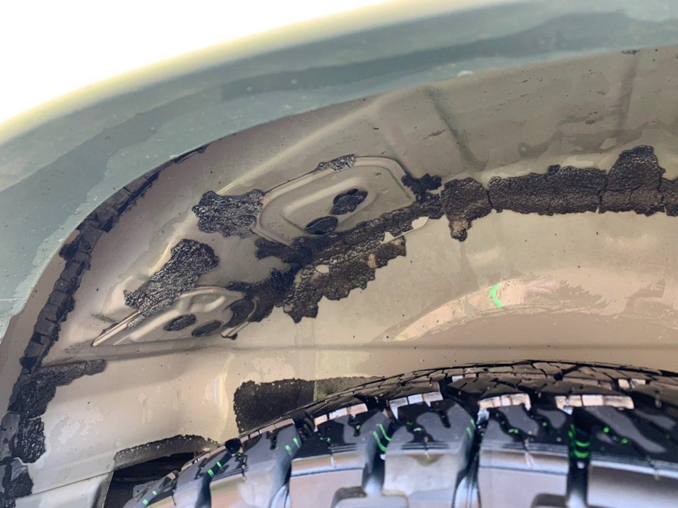

Всем привет, появилось свободное время, а значит можно заняться обслуживанием машины, созвонился с другом, подъемник свободен — погнал к нему в гараж.По пути закупился химией :))
Родная обработка арок уже давно отвалилась, часть держалась кусками, у нас климат сухой, машины не ржавеют, но решено было все равно обработать и заодно, пока все сохнет — чистка камеры от попавшей воды (сломался болтик на корпусе камеры, в следствии чего попала влага).
Баллон aim-one опорожнился наполовину и стал кидаться какой то крошкой, а потом и вовсе перестал, по весу примерно половина только израсходовалась и ложится как то странно, антигравий от BODY мне больше понравился и поверхность получается по ощущениям качественнее.Хорошо что у друга завалялся один баллон BodyPro, его и использовал вместо aim-one.

Аим оне обрабатывал, норм все было! И недорого, и ложится хорошо. Может, просрочка?
в след. году истекает срок, а так дата производства 2016 год
Боди 950 продержался один сезон( мовилил битумнокаучуковой и потом сверху установил новлайн подкрылки
www.drive2.ru/l/535204603201848499/
На одном фото видно как облез боди 950 перед нанесение все обезжиривал
