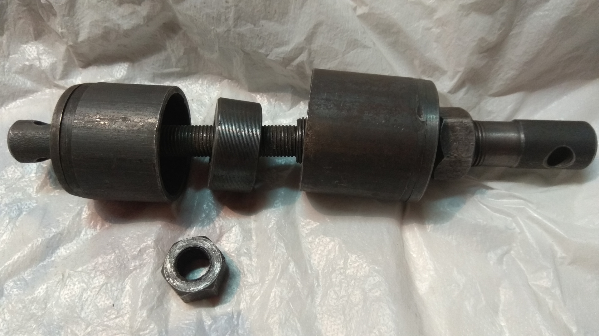

Вот и шаровая правая решила удивить стуком, на лесной гребенке!
Посмотрел в бортовом запись об установке, прошла 12т.км.
Дороги у нас ещё не везде хорошие, поэтому ежедневный, испытательный полигон никто не отменял.
Да и конечно она пережила издевательства сервисмена со все той же улицы Кирпичной, когда меняли стойку, подшипник ступицы, а отдельно еще было снятие акпп, думаю это и сократило ее ресурс в большей степени!
Шаровая под замену NPA NP511-03222.
Что новое возьму пока не знаю, что будет в автомагазине!
Попробую оригинал Renault 401604793R с вложением Lemforder как на фото (с драйва)
P.s. Оригинала не было, в магазине Рено-лидер, сказали, что сейчас идет в оригинале, TRW JBJ721, взял ее за 779р.
03.08.2020, сам заменил шаровую, пригодился цилиндрический стакан с отверстием под болт по оси, из комплекта для замены сайлентблоков рычагов вазовской классики. Как раз чуть больше диаметра самой шаровой, пошла для подкладывания под рычаг. А сверху подобрал головку, через четырехугольное отверстие пропустил палец шаровой, сверху брусок, далее маленькой кувалдой приложился, вышла, шлицы почистил, брызнул wd40, потом загнал новую шаровую!
