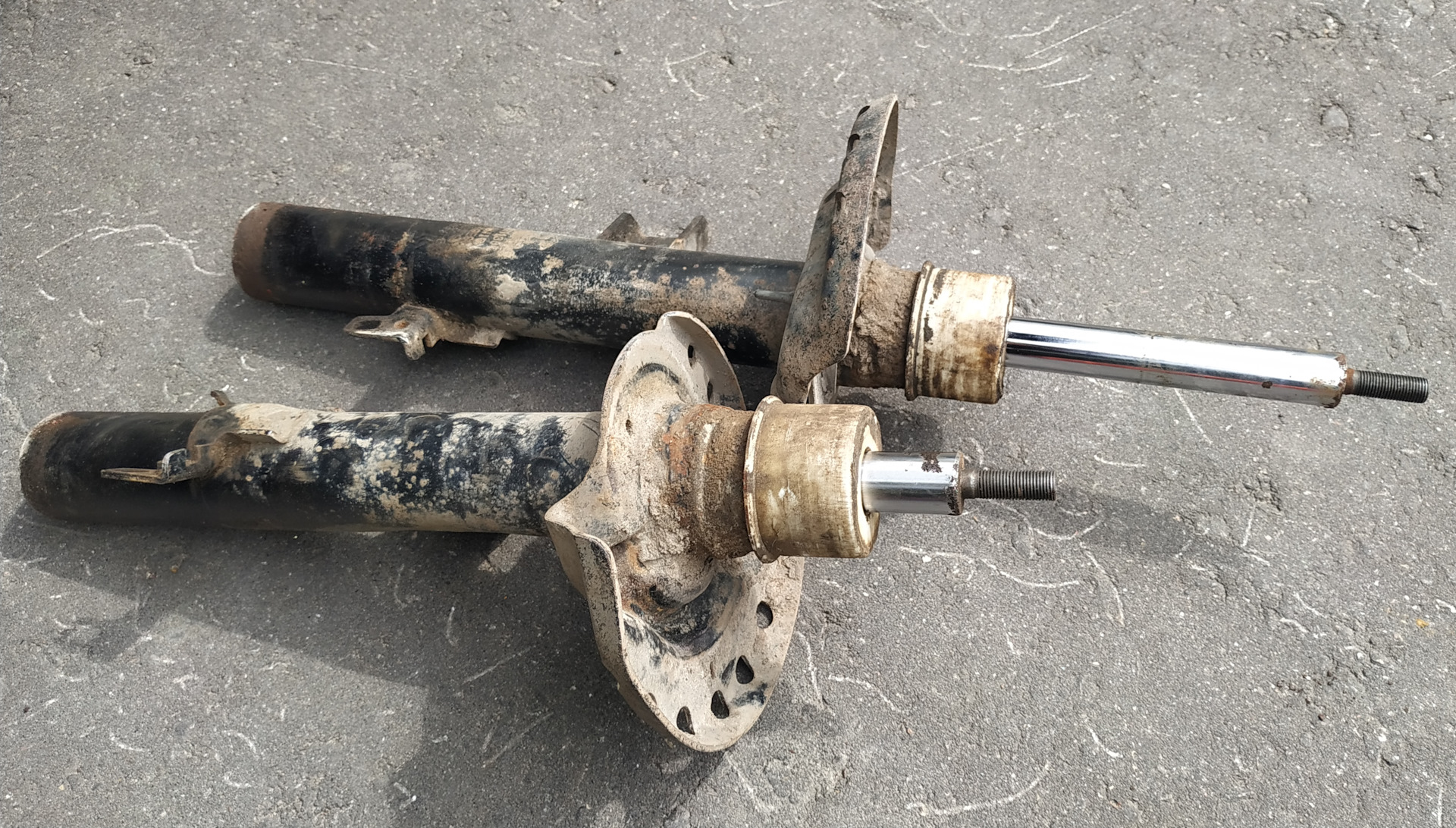

Начнем с классики. Примерно на 125000 км застучали задние амортизаторы. Сначала один, через несколько тысяч и второй. Посмотрел по записям предыдущего владельца (за это ему отдельное спасибо) — ага, на 82000 км меняно на неоригинал, стало быть, чуть больше 40 тысяч отходили. И почему-то я решил, что стояли Кайябы, хотя названия в скрижалях не было. То ли экс-владелец в разговоре упоминал, то ли я сам измыслил… Маловато, конечно, думаю, ну так на то и Кайяба, вон, каждый третий их ругает. Надо менять.
Ну, дальше дело известное, тема на форуме на 235 страниц читана, оригинал есть вселенское благо и дар богов, остальное от лукавого. Однако ж кризис-карантин, денег чего-то не густо, а стучит уже так настырно. Что ж, тогда берем фаворита среди низшего амортизаторного сословия — Torr, на всякий случай морально готовясь через год-полтора снова его менять. Добавляем к заказу верхние и нижние резинки и стойки стаба. Опорные чашки брать не стал.

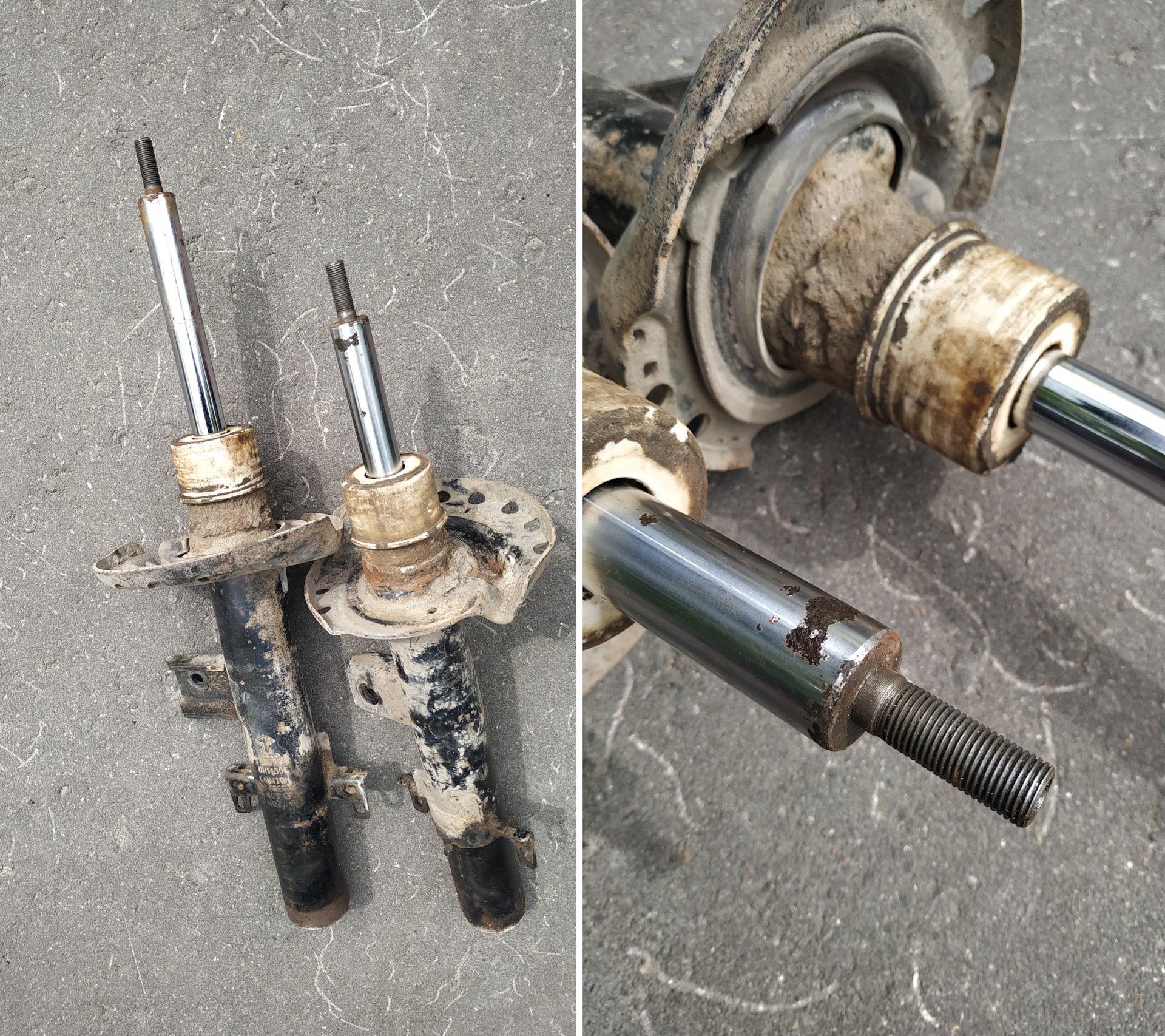

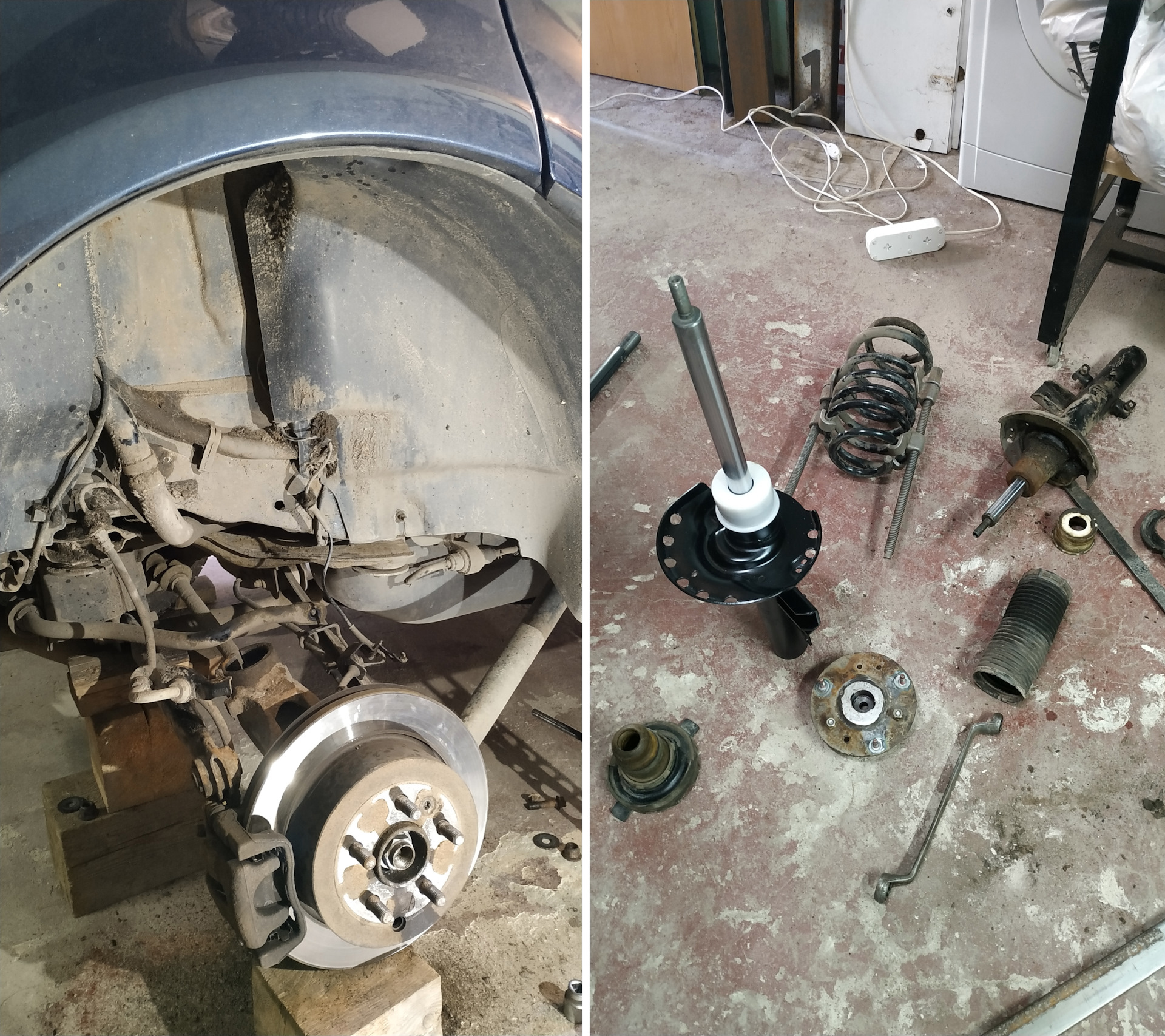

Немного помучившись со ступичными гайками, разбираем… И видим, что стояли никакие не Кайябы, а точно такие же Торры! Пфф, знал бы раньше, взял бы что-то другое, те же Бильштайны например, а теперь как бы уже поздно… Ну зато добавил в копилку статистику по ресурсу Торров. Чуда не случилось, он невелик.
Чашки оказались вполне живыми, до следующей замены амортов точно доходят. Резинки поменял только нижние — обе были с надрывами. А вот верхние как новые, даже не стал ставить свежие. Стойки стабилизатора купил не зря, на обеих нижние пальцы уже ослабли. Собираем и снова погружаемся в тишину и комфорт королевского автомобиля, чуть сдобренного азиатскими запчастями.
Ну и чтоб два раза не вставать, вопрос. Вот есть оригинальные аморты. Экзист-Емекс просит за них аж 15-16 тыщ рублей за штуку. Ну, понятно, тру ориджинал же, не клюв моржовый. В то же время, ZZap выдает цены в районе 10-11 тысяч. Минус 30%, уже интереснее. И там же есть предложения ровно того же за 8500-9000. 8500, Карл! Такое возможно вообще? Прям вот приедет оригинальный оригинал вдвое дешевле Экзиста?
