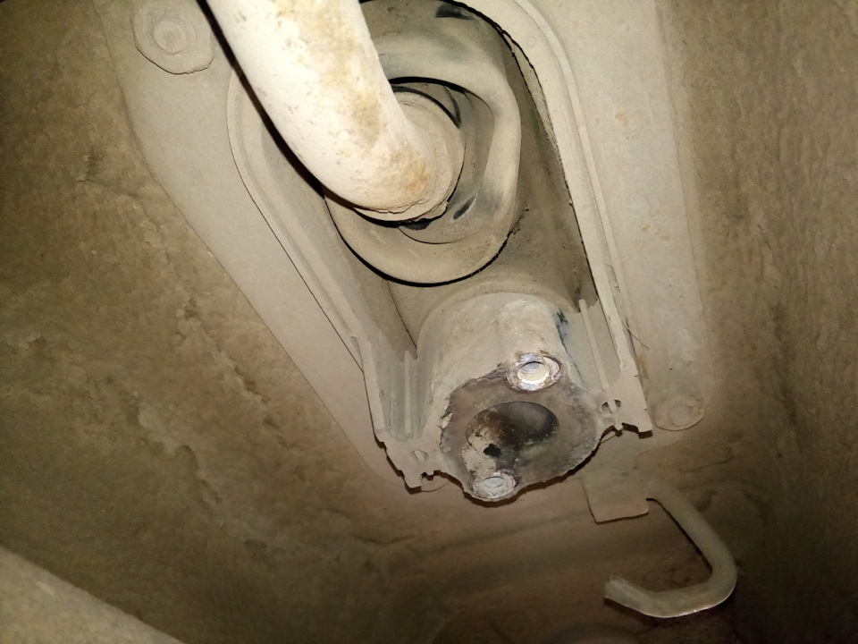

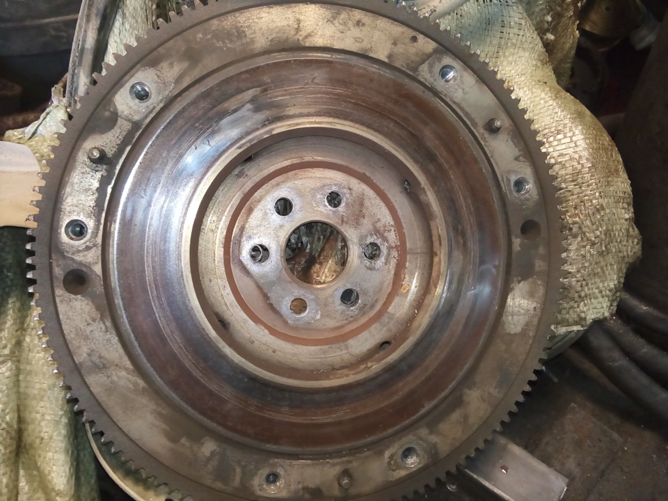

Всем доброго времени суток. Сегодня наконец-то заехал на замену сцепления. Появлялся шум при выжиме педали сцепления, а после того как поджёг последнее, при начале движения трясло всю машину. Вскрытие показало, что диск стёрся не равномерно, из-за поджёга приговорили маховик. Стояло сцепление Kraft, сейчас достал из-за закромов, которое стояло перед заменой ДВС. Поставил выжимной TZA. Начала рваться опора под рычагом КПП. Так же замерили компрессию, из-за не ровно работающего ДВС, что меня не обрадовало: 1-12; 2-8; 3-12; 4-7 очков. Отрегулировали клапана, первый и третий были поджаты. Масло ДВС не ест, но нужно будет готовиться в дальнейшем к ремонту ДВС.
