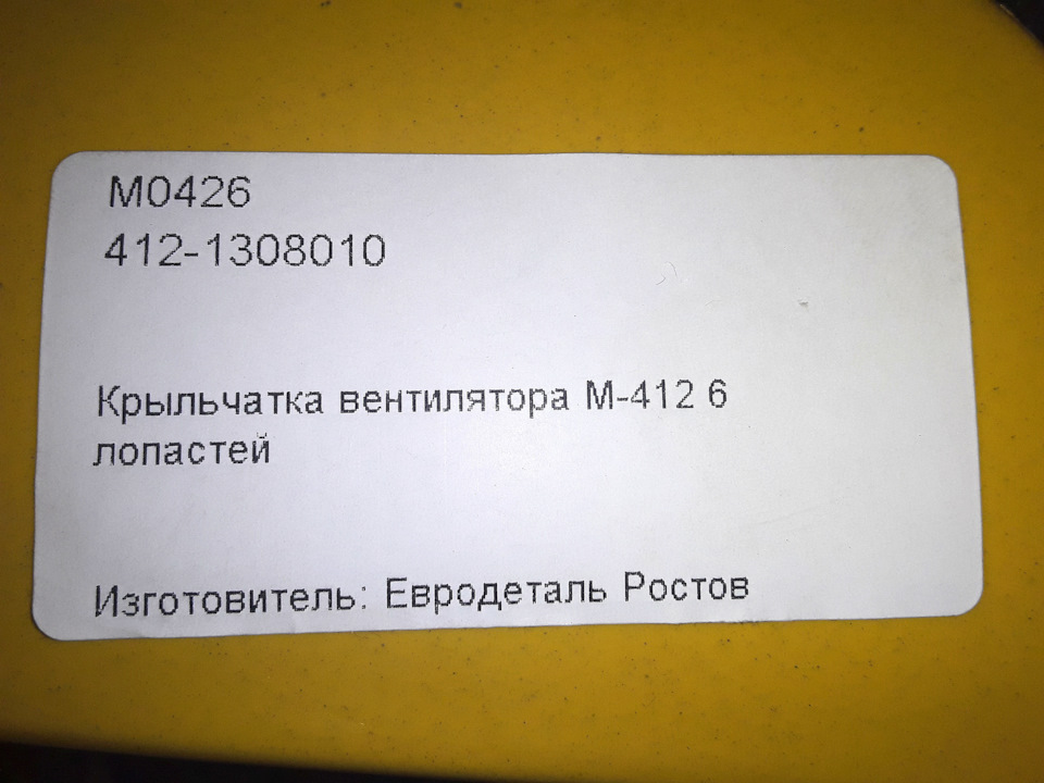

Всем привет!
Недавно на сайте Yulsun.ru заказал москвичёвский шестилопастной вентилятор системы охлаждения. Артикул: 4121308010.
Поставил. Недавно с этим вентилятором проехался по трассе, эффект есть, но не очень большой. Буду ставить его на лето, а родной, четырёхлопастной буду ставить на холодное время года.
